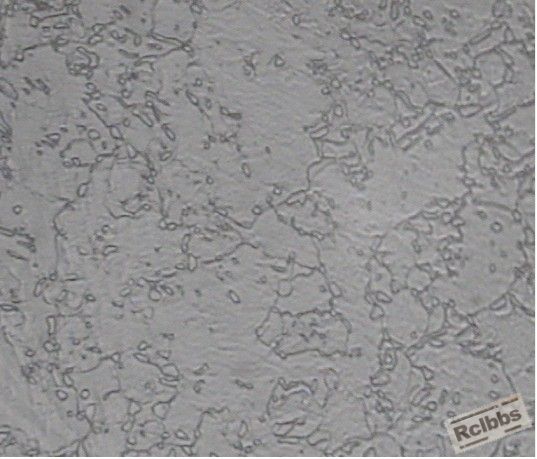

400倍 45#
这个据配件厂家说是45钢冷挤压后的产品,想请教讨论一下45钢冷挤压后组织会变成如图这样?

应是先球化退火,再冷挤压,这是球化退火组织(铁素体+碳化物)。

你这个应当是横向取样,纵向应当是纤维状F及球状P

怎么没有珠光体了?冷挤压后直接淬火行不行?现在发现这个产品淬火后检验脱碳了,硬度也淬不起来。
