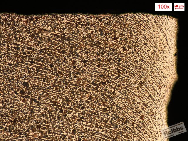

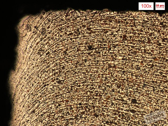

[求助] 为何网状铁素体一边大、一边小?如何评定晶粒度大小?

个人认为7楼的分析有道理。

应该是原材料成分严重偏析+锻造比过低所致
 楼主| 发表于 2012-8-10 16:16:34 | 显示全部楼层
为何网状铁素体一边大、一边小?这个问题现在有了结果。前几天我同供应商面对面地讨论了这个问题,他们的制作工艺是把棒料加热至1200度然后放进预热至300度的锻模内加压锻造成形。由于锻模的温度与棒料的温度相差悬殊,接触上下锻模的部分冷却快,而中心部位冷却慢,温度较高。再加上由于要货要得紧,正火时的保温没有达到一定的时间,表面与心部的温度没有达到平衡状态,因此就产生了我们讨论的问题。
22楼的朋友提的问题非常好,事实也是如此。在金相图片可以看到工件的锻压变形是微小的(见附图),只是在上下锻模的啮合部位有一些挤压变形,根本就达不到要求的锻压比。
谢谢各位的帮助!

造成组织成网状分布的因素为热处理终了温度高,冷速太慢;通过退火可改变这种组织结构。从图片的放大倍数和标尺结合碳钢金相图谱可以进行评级。
发表于 2012-8-11 10:07:50 | 显示全部楼层
组织评定应以最严重部位来评定。

这是初晶的问题。先问你一下,做过低倍吗?看看低倍片上,是不是不同?
发表于 2012-8-12 22:28:07 | 显示全部楼层
对了,你的那张1/2试片就是低倍,看一看低倍片上是不是粗晶区晶界粗大,并且发亮,耐腐蚀,如果是这样,那它就是铸造初晶。看后,我们再定。
 楼主| 发表于 2012-8-13 04:18:12 | 显示全部楼层
好的,我先做一下低倍。如果还有问题再正火一次试试。
