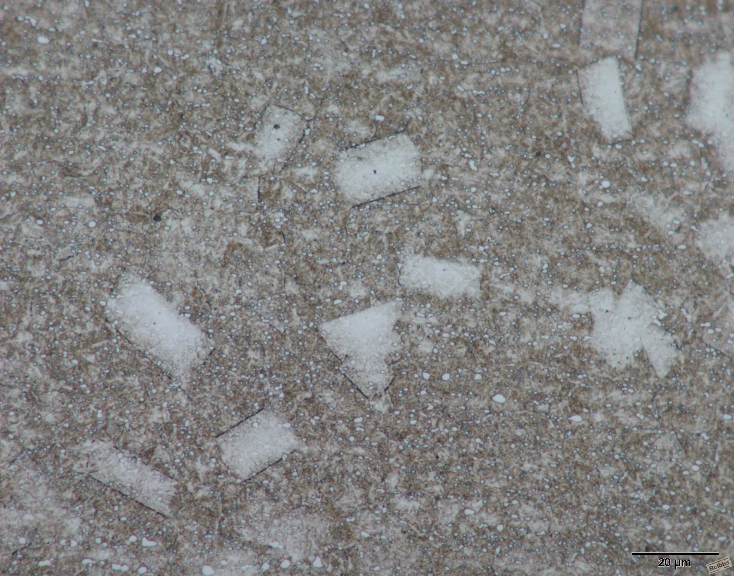

马氏体不锈钢3.5mm 淬火低温回火后出现微裂纹。这种微裂纹是否是马氏体位向不一致产生的呢?

附件哪里去了?再补上照片。

发表于 2012-7-12 14:14:30 | 显示全部楼层
哪有微裂纹啊,你说的裂纹不会是晶界吧?不同晶界内马氏体位相当然是不一致的啊

发表于 2012-12-24 19:04:22 | 显示全部楼层
是不是制样造成的啊?什么材料?

发表于 2012-12-21 16:18:32 | 显示全部楼层
柳文鹏 发表于 2012-12-21 15:50
材料做过深冷处理的,不应该有这么多的残奥呀。
这种处理,还有可能是什么组织?请专家指点吧!
发表于 2012-12-21 15:31:14 | 显示全部楼层
M+粒状碳化物+残A(白色块状),个人观点!微裂纹没见到

 楼主| 发表于 2012-12-21 15:50:50 | 显示全部楼层

 楼主| 发表于 2012-12-21 15:12:30 | 显示全部楼层
我一直没有搞明白,图中白色大块是什么?另外我觉得有沿晶界的碳化物出现
