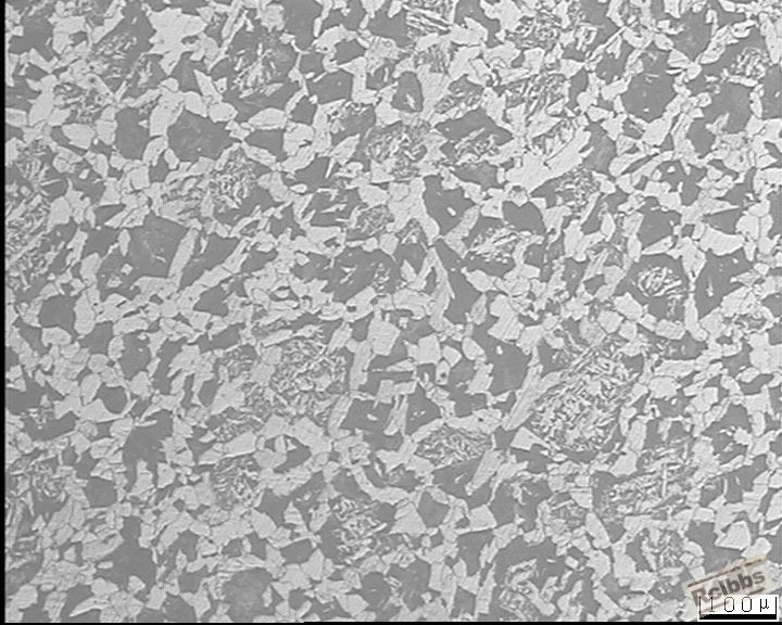

20CrMo材料 硬度91-92HRB,请分析是正火组织还是锻造组织?锻造组织和正火组织到底区别在哪里呢?

    这个显然是正火组织,但正火效果不佳(有粒贝,混晶)

请问杨工锻造组织和正火组织主要区别在哪里呢?

    你可以找个同材料而未经正火的锻件直接取样和经过正火处理的进行对比观察,就一目了然了。

晶粒大小和晶粒等轴度会有不同吧。只有组织,可能差不多。

是正火组织,但是没有做好,有铁素体,珠光体,和大于5%的粒贝。影响后面切削工序,磨刀!!!
