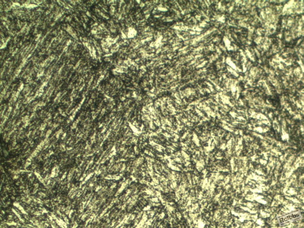

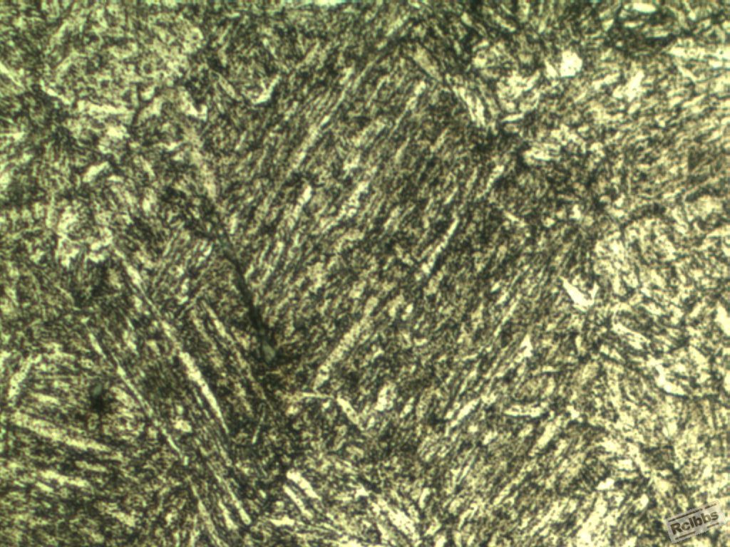

材质:27CrMo44S/1 摩擦焊接后890中频淬火690中频回火 以下是500X照片

具有明显马氏体位向的回火S+F,回火时间应做一下检讨!金相不是太清楚。

组织粗大,组织过热了,,,,

粗大马氏体和条状铁素体,心部组织粗大。过热现象
