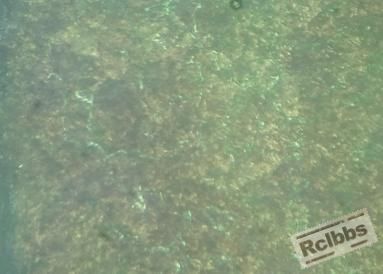

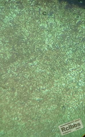

这两张图片均为20Cr渗碳后高频淬火的金相图片,同一零件,不同位置。
1号硬度为680HV左右,是否因为组织中有大量残余奥氏体造成硬度上不来呢,
2号的硬度为800HV左右,组织应该为马氏体+网状渗碳体。
请高人帮助分析1号硬度偏低原因,怎样才能将1号的硬度提高上来
 楼主| 发表于 2012-7-20 12:35:00 | 显示全部楼层
是冷却速度过快造成的么,不知是否可以通过回火将残余奥氏体转变马氏体来提高硬度,提高硬度是否明显,能提高到700HV以上么,需要多少温度在,多长时间呢
 楼主| 发表于 2012-7-20 12:43:01 | 显示全部楼层
第一张图中白色的部分是残奥,还是铁素体,我感觉应该是残奥,不知道是否正确。
签到天数: 21 天
发表于 2012-7-20 12:45:13 | 显示全部楼层
冷却速度快,硬度才可能高。
至于通过回火将残余奥氏体转变马氏体来提高硬度,我怎么没听说过有这种方法?
同一件零件,不同的位置造成硬度不均匀,应该是淬火液与零件接触不均造成或淬火时零件的温度不同。
初学者,仅供参考,请各位多指教!
签到天数: 56 天
发表于 2012-7-20 13:03:16 | 显示全部楼层
图片怎么看不清楚啊?第一张图区分不出来白色的是铁素体还是残奥?通过回火将残余奥氏体转变马氏体没听说过。
 楼主| 发表于 2012-7-20 14:07:19 | 显示全部楼层
是铁素体,还是残奥呢
 楼主| 发表于 2012-7-20 14:10:42 | 显示全部楼层
除了采取深冷处理外,就没有别的办法了么
签到天数: 51 天
发表于 2012-7-20 16:50:52 | 显示全部楼层
你先看下表面的碳浓度如何,如果不低,可以重新高频。
发表于 2012-7-26 22:29:08 | 显示全部楼层
疑似铁素体,可能是该部位感应加热没加到预订温度,放偏了。
