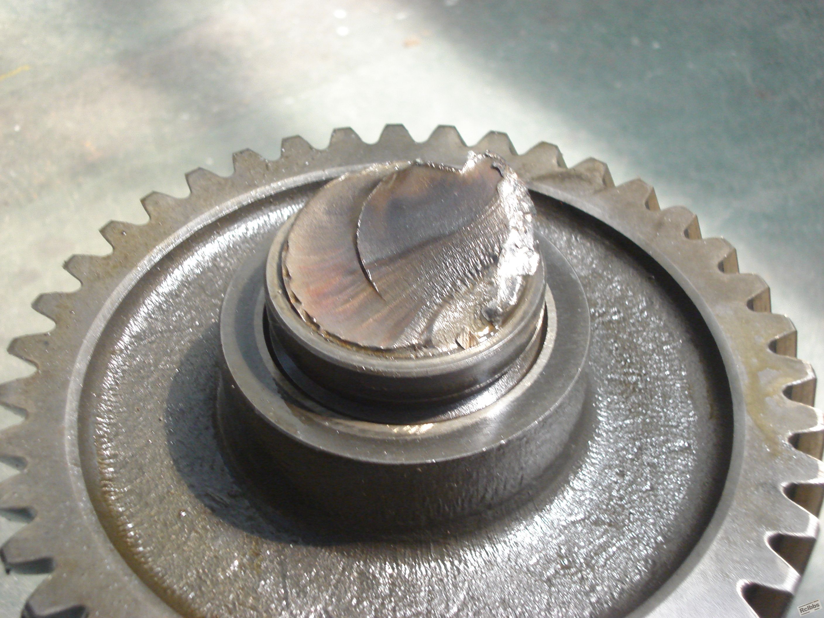

请各位分析一下齿轮轴断裂的原因
材料20CrMnTiH  锻造件,加工前正火处理,最后渗碳淬火处理。

这种断裂方式,原材料问题的面大

发表下自己的意见:
由于断口被破坏了
看不出断口的断裂过程
不知道这个短轴的另外一半破坏了没有
如果没破坏
可以从断口上找出断裂源
然后判断裂纹源形成的原因
从所给图片可以看出可能是由于疲劳造成的
(由于所给断口照片不清晰,断口也被破坏,不能确定,如果想确定的话可在断口适当位置取样,进行SEM观察,如果有疲劳辉纹,可验证改推断)
从所给零件结构看
断裂位置在台阶处
不知道此处机加工质量如何
不知道此处在渗碳过程中是否做过处理
此位置极易有应力集中
如果加工质量不好
或者渗碳过程中不做处理的话
应力集中更加严重
极易出现问题
另外请楼主说明一下该零件使用了多长时间

此零件使用不到3个月。谢谢楼上的分析解答
