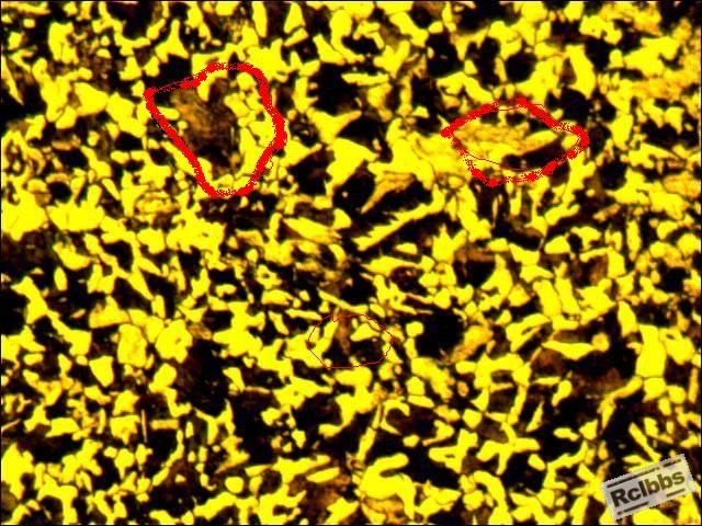

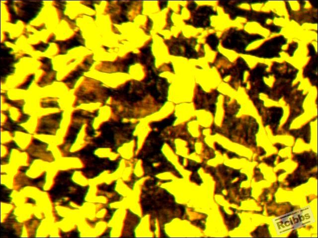

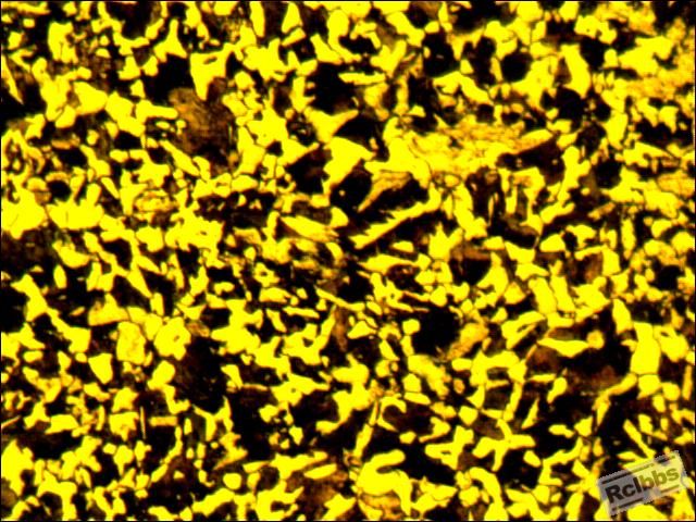

20CrMo正火热处理组织(工艺850度保温时间7个半小时),请高手指教,组织是否合格,还有金相评级,谢谢!,备注:请问大家这个金相组织能评价几级、是否合格,希望大家给个结果~~~~~~~~~~~~

正常的话   组织为:珠光体+铁素体。  冷速过快会有魏氏组织出现。

这什么组织啊?请大家赐教

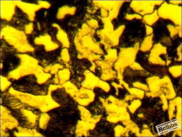

黑色的是P白色的是F,那小块的灰色的是什么呢?

这颜色浅的是什么组织,还是P吗?还是其它什么组织?

应该是珠光体,只是腐蚀差异

这能说这个组织不太好!!!也算合格!!

应该是铁素体+珠光体+贝氏体的组织,车加工时容易打刀
