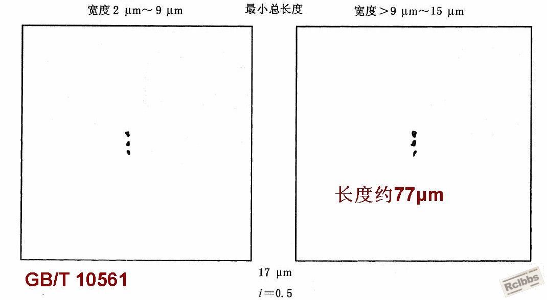

看GB/T 10561评级图,B类0.5级和1级长度大致相同,但长度标为1.7μm和77μm。量了一下,0.5级实际长度为大致也为77μm。

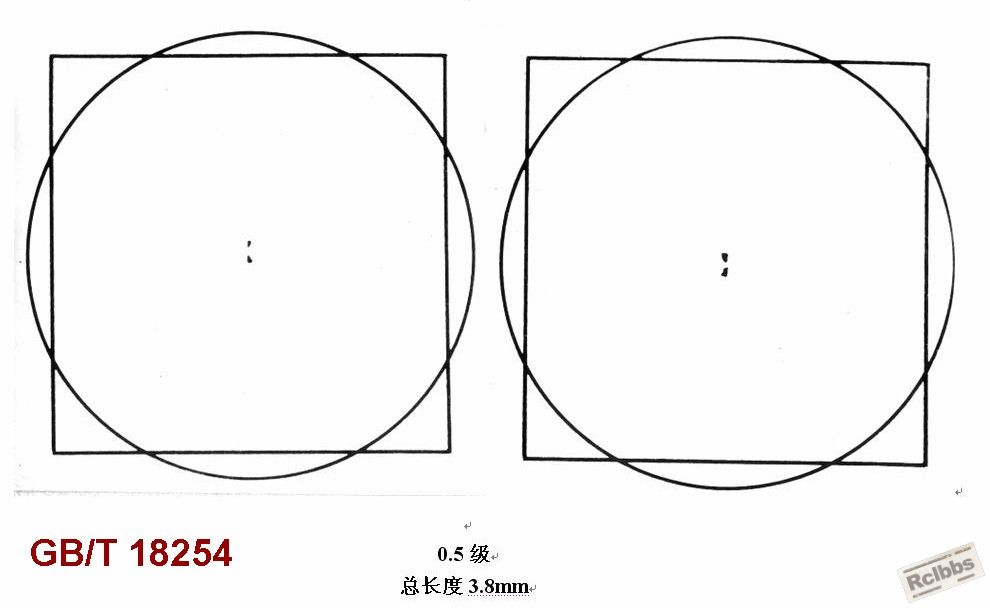

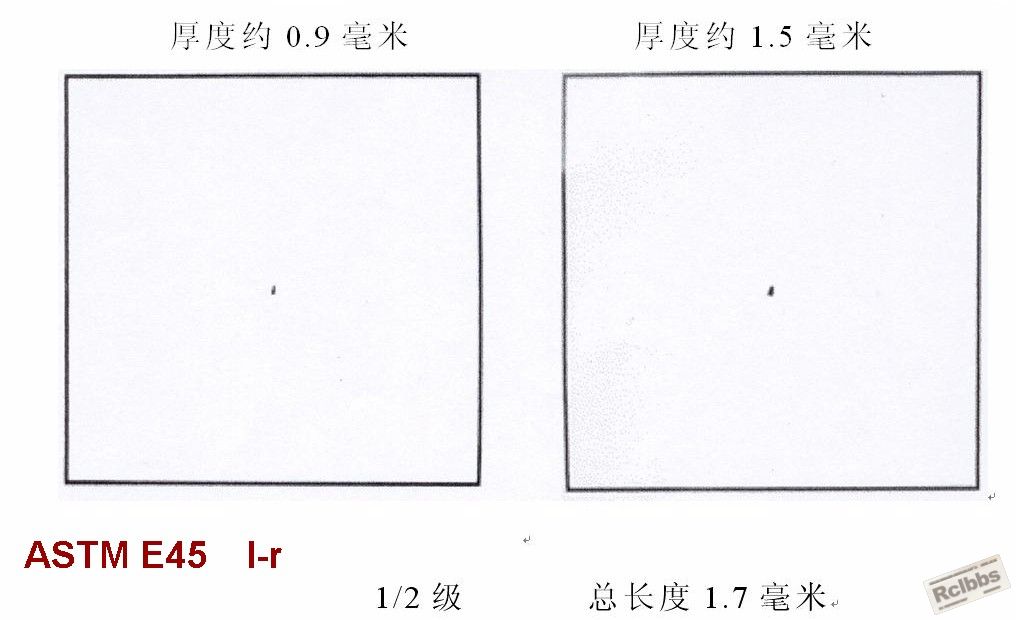

与其它标准作对比,我认为GB/T 10561评级图 B类0.5级的图错了!

是的,我去年在更新E45 Plate I-r时也有类似的问题。理论上B粗类是不能按最小的17µm长度画出来的,因为B-粗类每个夹杂物要最小直径9µm,而且之间还不能接触,而E45对B类的定义是至少3粒连成一串,所以最短的B-粗类长度是(3x9µm+两个间隔距离)>27µm,但不至于要画成77µm长。
B-细类0.5级是完全可以达到17µm长度。原因同上。
上述问题我已在最新的E45 Plate I-A里用注文解决了,你可以买来参考一下。至于ISO 4967和GB/T 10561的图我就管不着了。
再加点解释,E45和参考它的ISO 4967的评级-长度关系都是我的老朋友George Vander Voort提出的log-log关系,这在E45第6表, ISO和GB/T附录D已经有详细介绍,我就不重复了。当时George他也知道B-粗类0.5级不能按最小长度画出来这个问题,但比起以前的老E45,这种公式关系对其它夹杂物类的评级要科学多了,所以这个小问题是可以容忍的而且不防止夹杂物评级。实践证明这个观点是对的。我还从来没碰到哪个零件因为B-粗=0.5级而成了废品的例子。
