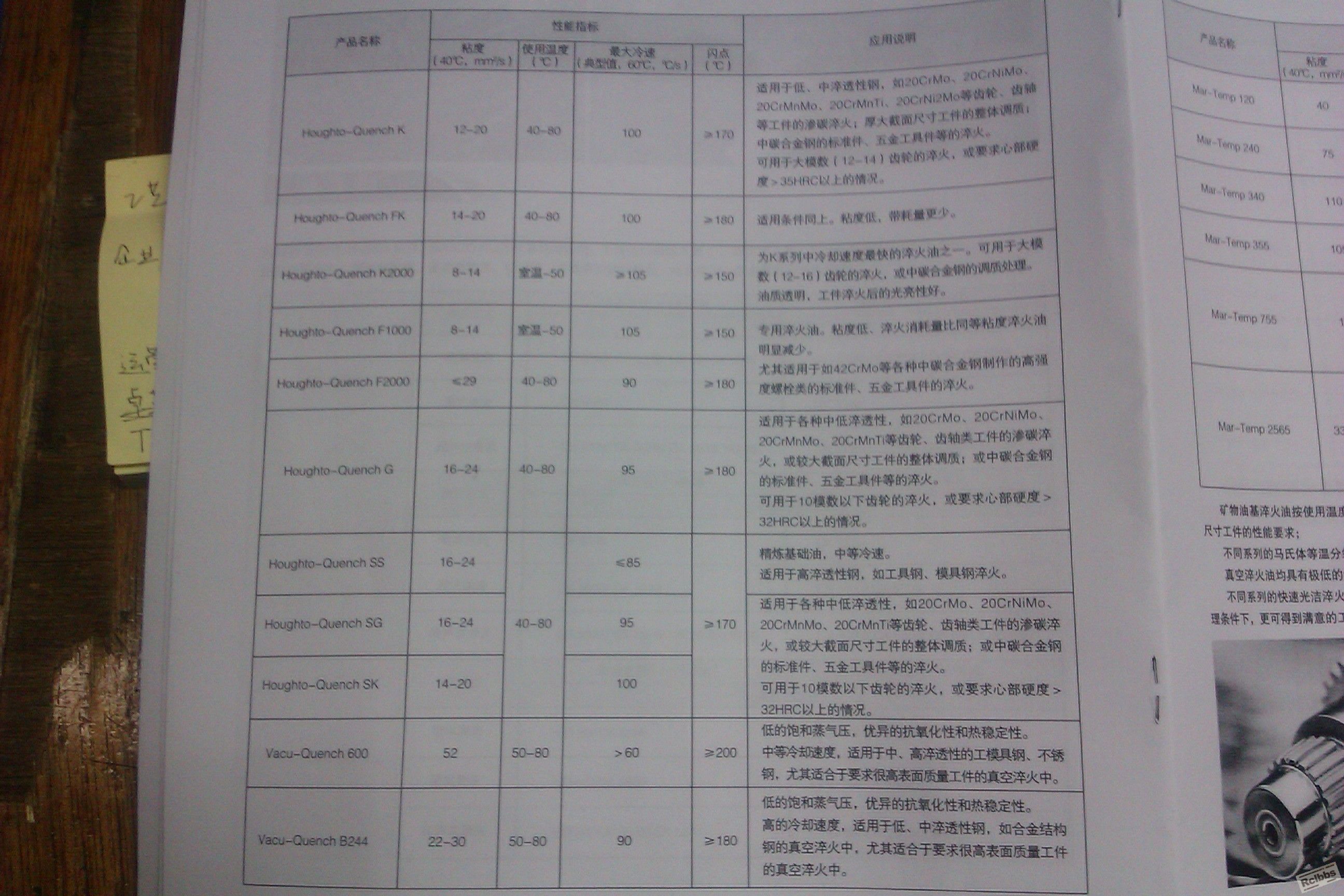

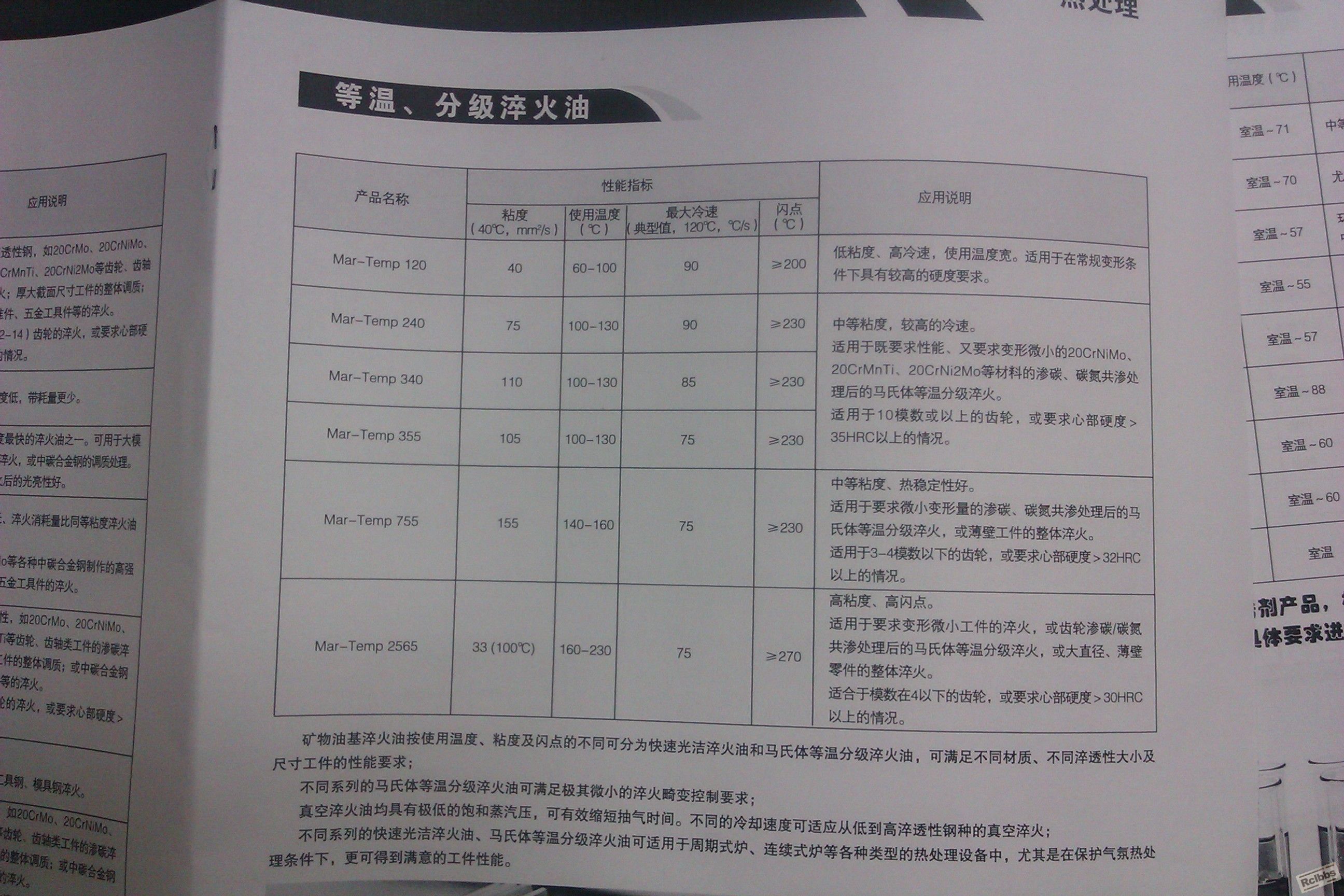

    G油要比355油冷却能力强很多,一般使用过程中最大冷速要高出15-20摄氏度/秒,使用的温度
也差别很大,前者70一般,后者最大可达到160度,通常120度
我把一些名称和性能都了,至于神迷,杨工过谦了。

呵呵!不好意思,有些事,现在才到家!杨工和高工讨论的好热闹!我贴张图吧,有详尽参数!G油是快速光亮淬火油吧,355油一般我叫高温油对控制变形有好处!铁素体的话,我再看看技术要求,问下主管是不是能够接受亚温淬火!21NiCrMo5H这个材料是意大利的吧,很蛋疼,我在一篇文献中看到这个材料的C曲线,对其AC3线的描述温度是820,说明我现用的工艺温度是极限了,能否亚温有待结果!
