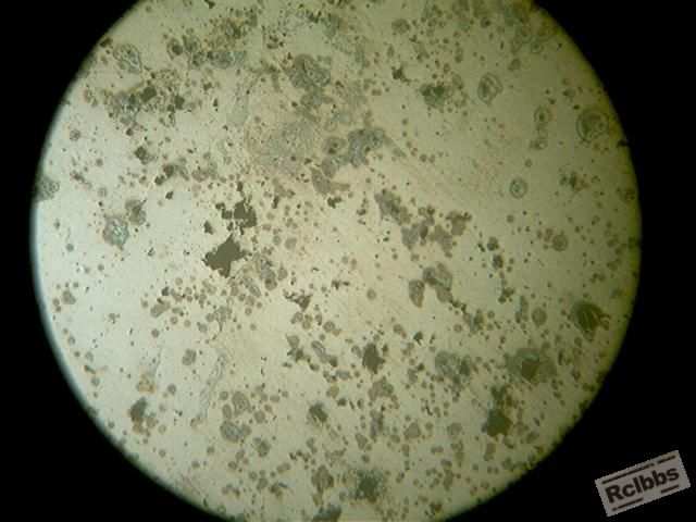

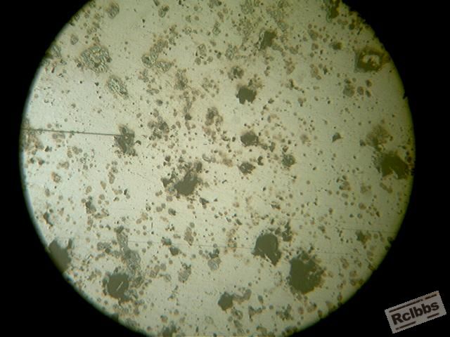

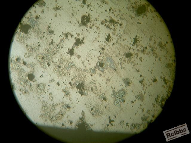

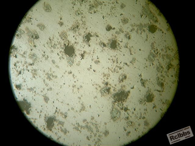

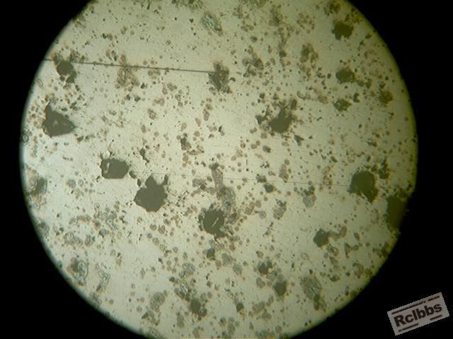

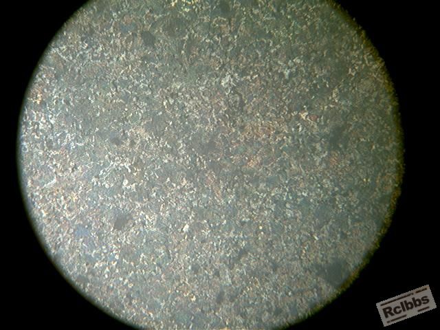

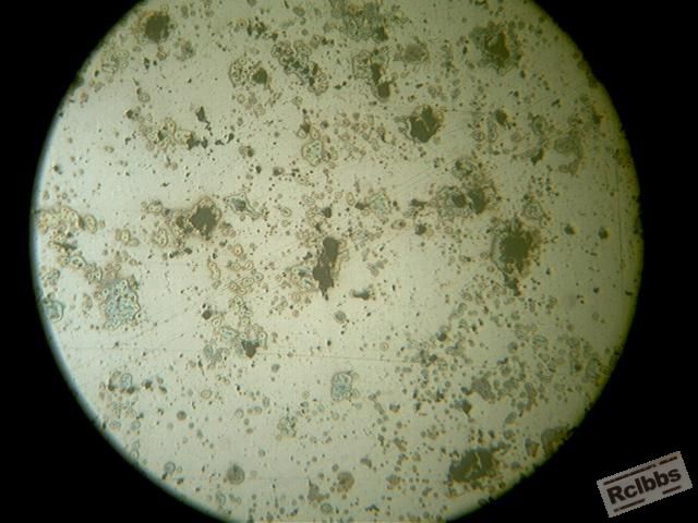

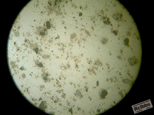

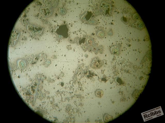

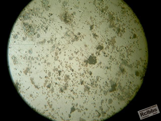

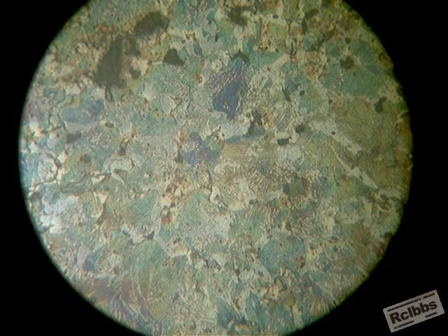

之前没做过粉末冶金的热处理,我想问下这个产品间隙度有多少,还有间隙度评级标准。
签到天数: 152 天
 楼主| 发表于 2012-7-26 09:27:13 | 显示全部楼层
还有想问下这个照片的选取有什么要求么?
签到天数: 152 天

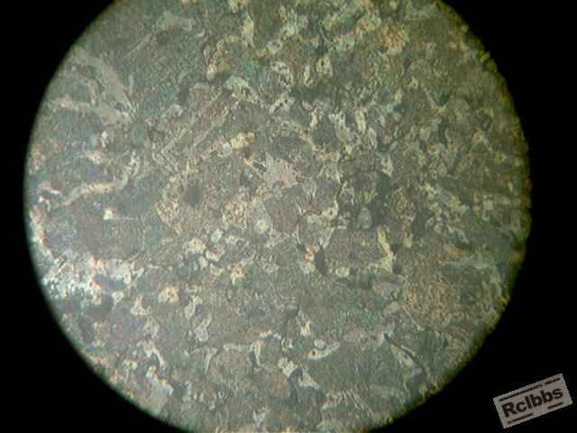

 楼主| 发表于 2012-7-26 09:29:15 | 显示全部楼层
附几张腐蚀的图片,希望各位老师教教怎么看粉末金相,跪谢

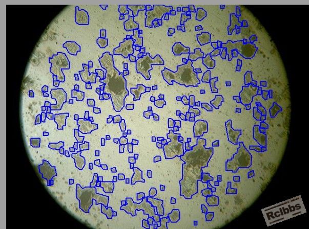

发表于 2012-7-26 09:33:21 | 显示全部楼层
有测孔隙率的软件   能算出来
签到天数: 152 天
 楼主| 发表于 2012-7-26 09:49:58 | 显示全部楼层
您知道是什么软件么?
发表于 2012-7-26 10:21:47 | 显示全部楼层
一般金相软件中  有这个功能  把单位面积中的孔隙  能划分出来  用的是轮廓法   计算出百分比
你把照片 发到我邮箱里  我测测看   邮箱  SHMX17@163.COM

孔隙度有相关国标,还有楼主的图孔隙没有完全磨出来
签到天数: 152 天
 楼主| 发表于 2012-7-26 14:37:27 | 显示全部楼层
求教该怎么做?要磨到什么程度?应该参考什么标准?
发表于 2012-7-27 16:30:05 | 显示全部楼层
我测了一下空隙率  图片  以及结果在你邮箱里  你看看
发表于 2012-7-27 16:34:52 | 显示全部楼层
图片 我截屏的  你看看
