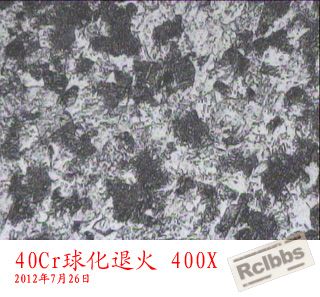

已经2次制样,排除制样缺陷。
请问这个组织是什么原因引起的啊?自己看着像未退火组织,但是检测硬度又是退火后的硬度。
是退火温度过高引起的过烧吗?

图片不是很清楚,貌似球状珠光体外还有片状珠光体,可根据片的粗细判断是过热还是欠热

金相图片被你做成这样难看,还2次制样,这样不行的,看来你还得进行3次以上的制样过程。看你拍的图片P为片状分布,F为网状分布(100X下为网状结构),这种组织怎么可能是过烧呢?你再去好好看看书上是怎么说过烧的?从你的图片中哪里可以看出是过烧?你这种情况也叫退火只不过不叫球化退火,只能算是【软化退火】或是【去应力退火】,你再到毛料上取样看看,退火的和毛料有多大差距,我看没多大差距,唯一就是退火后硬度低了,组织和毛料没什么区别,这怎么可能是过烧呢?过热都算不上啦!

个人看法,保温温度偏高,冷速过大
可说说材质和工艺么?

不是球化退火的组织,是普通的退火。

说话严谨一点好不好?什么叫普通退火?照你说的普通退火,那普通退火之外的又叫什么退火呢?

同意3楼的说法。
还是让楼主说说具体的工艺吧!
