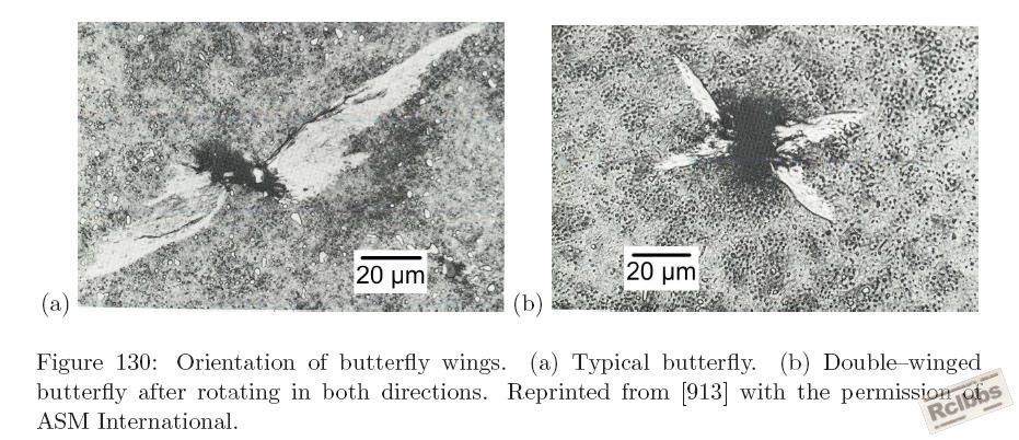

发表于 2012-7-29 23:17:50 | 显示全部楼层
这是使用中滚动疲劳造成的白带组织(又叫“蝴蝶”组织)。是残余奥氏体在应变下变成新的马氏体所致。疲劳裂纹经常延着这些白带组织走。
这种组织经常在硬度45HRc以上的钢中(渗碳钢,中、高碳合金钢等)发现,前提是要在经过滚动疲劳使用后。渗碳钢中的残余奥氏体经常在10%以上(XRD检测,如果是金相目测则要低些,因为人眼没有XRD敏感),所以应变诱发马氏体的来源还是有很多的。通常白带组织在接触面以下压力强度最大的深度产生,估计也就是你的轴承的白带组织发现处。
我做过有关的失效分析,所以略懂一二。轴承,齿轮,滚轴中都看见过。

发表于 2012-7-31 09:01:47 | 显示全部楼层
metart 发表于 2012-7-29 23:17
这是使用中滚动疲劳造成的白带组织(又叫“蝴蝶”组织)。是残余奥氏体在应变下变成新的马氏体所致。疲劳裂 ...
为什么是蝴蝶了?
蝴蝶是在运动方向45度角产生,而且是接近平行于连关的。这里都不瞒住。
发表于 2012-7-31 09:54:57 | 显示全部楼层
       可能是发纹受力后的扩展.在形态上,以蝶状出现.不过这种现象在钢铁缺陷一书中看到过,很少见.不是液析,也不是锻造裂纹 属蝶状贝纹类缺陷,但危害较大.

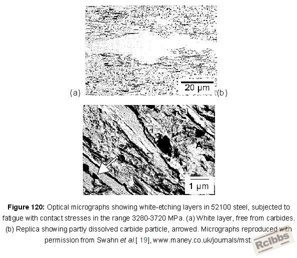

发表于 2012-8-16 17:10:50 | 显示全部楼层
SKF的文献张就讲到了,白带组织是如何形成的。见下图
签到天数: 98 天
发表于 2012-8-22 12:29:09 | 显示全部楼层
