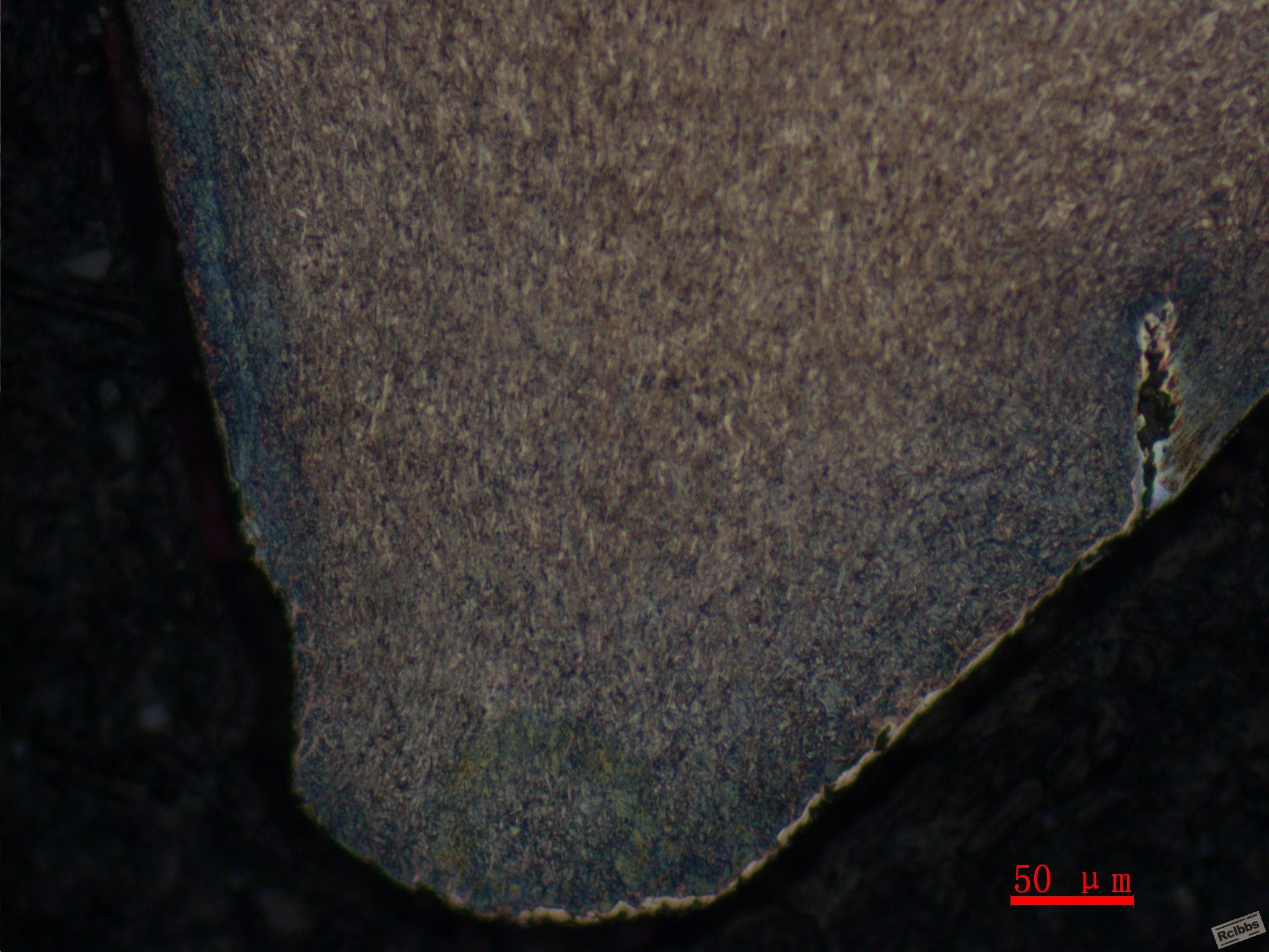

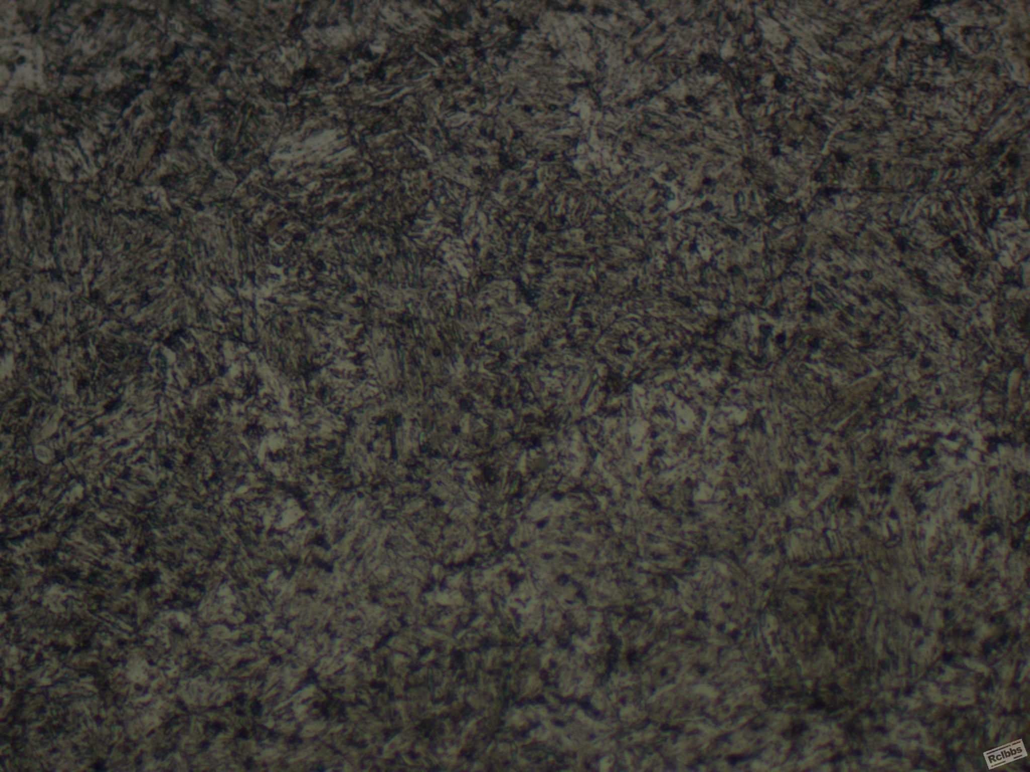

一、螺母的金相图片如下图:(用硬度测试法测试表面为不完全脱碳层,是否正常?)
硬度值(HV0.3):
HV0.3(脱碳层):144.5HV0.3;180.6HV0.3.
HV0.3(芯部):295.9HV0.3;294.6HV0.3;281.0HV0.3.

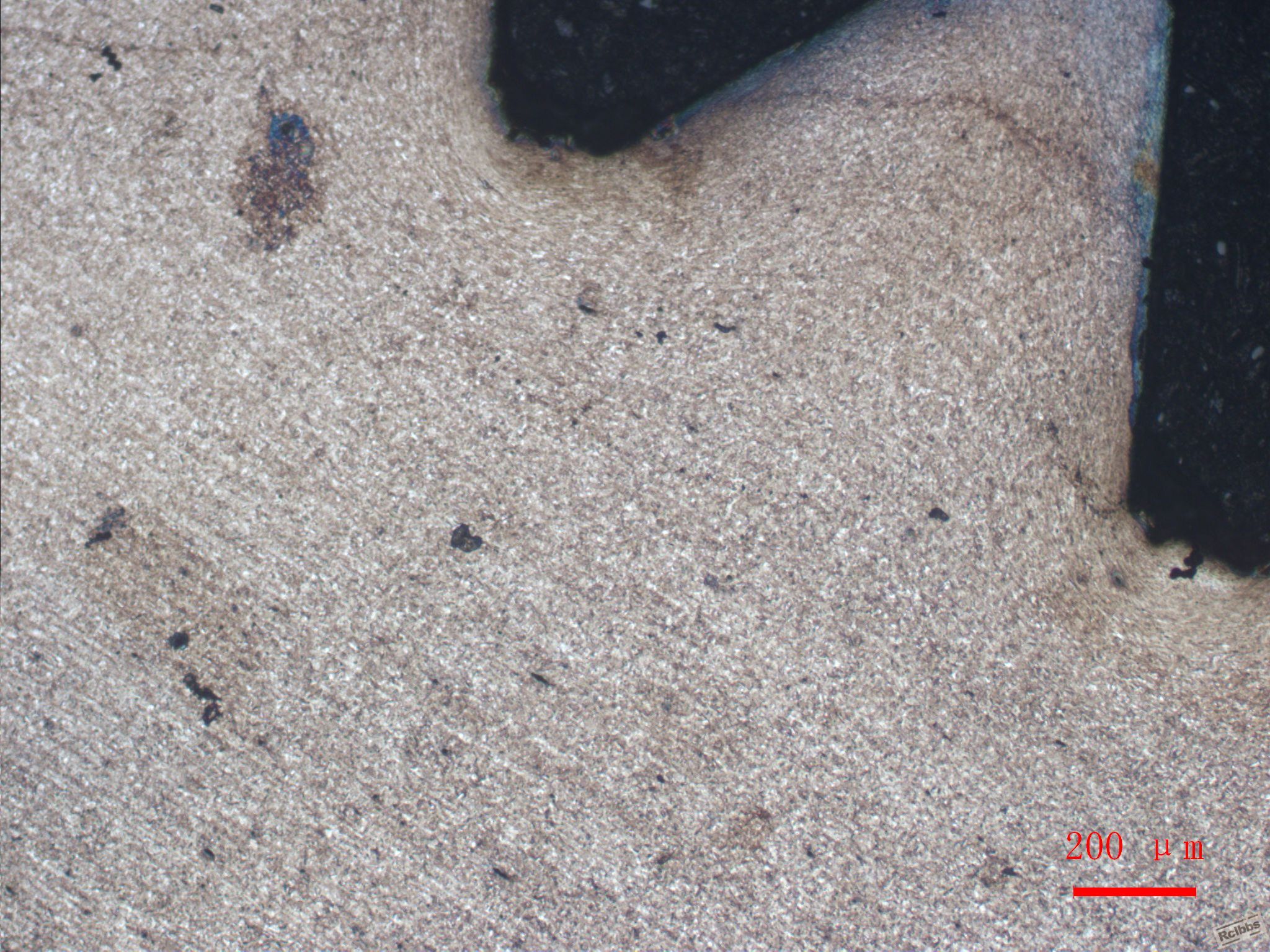

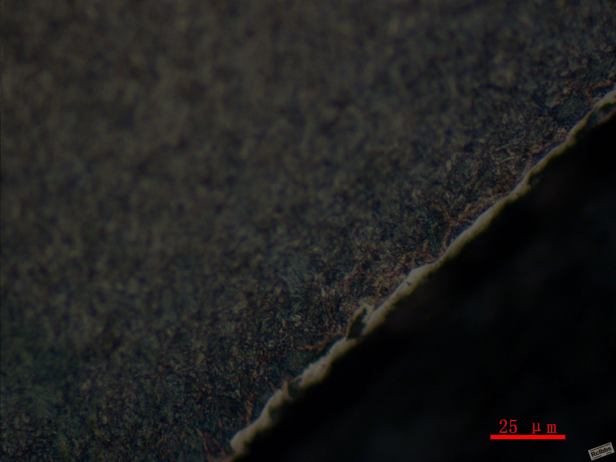

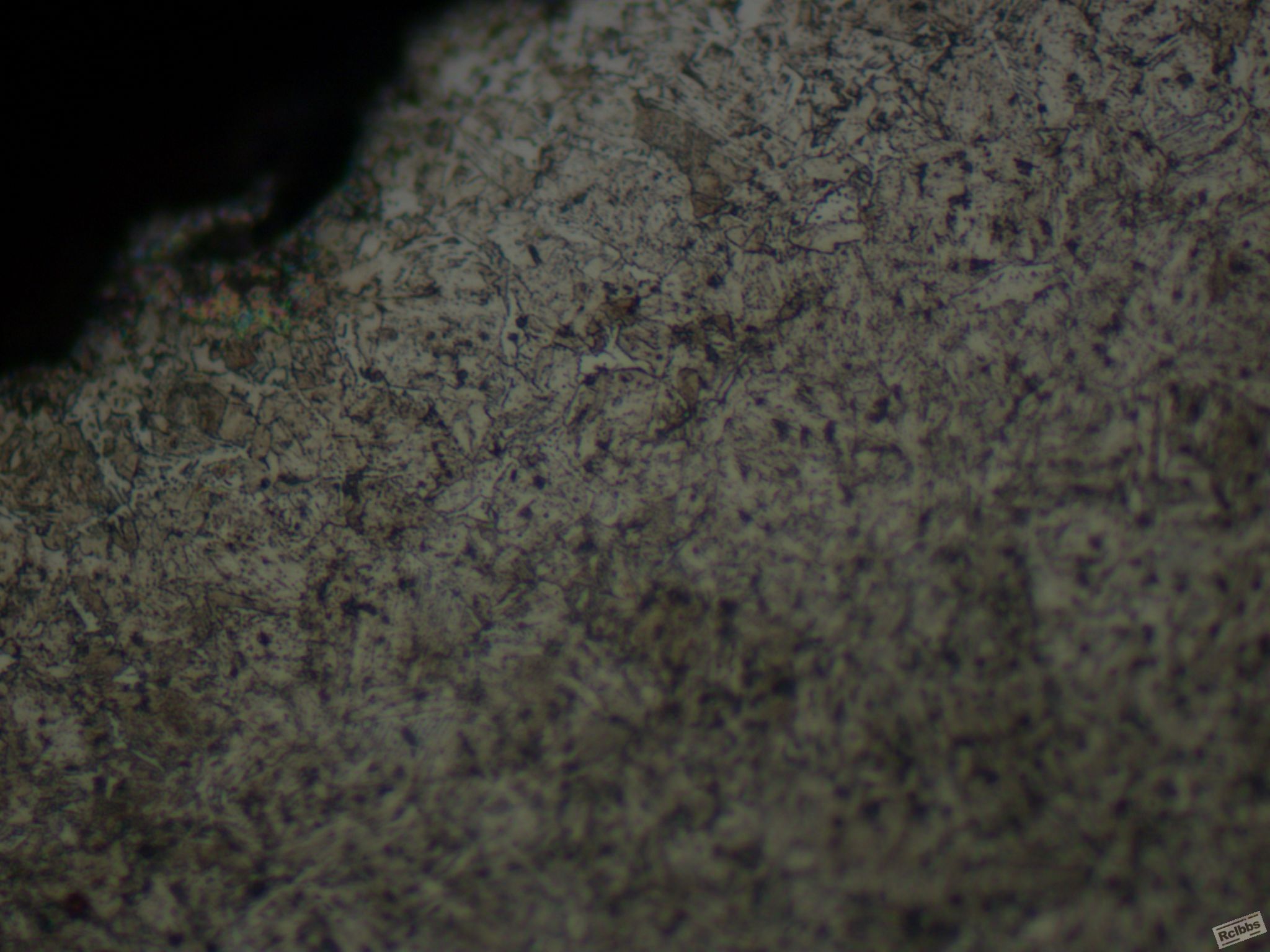

二、螺栓的金相图片如下图:(有带状组织,会对使用造成什么影响?螺栓为镀锌件,边缘白色区域是否是镀锌层?标准上说表面硬度不应比芯部高30HV,那我这个螺栓件是否为不合格件呢)
硬度值(HV0.3):
第一组:HV1=305.1HV0.3;HV2=312.1HV0.3;HV3=343.3HV0.3
第二组:HV1=327.6HV0.3;HV2=315.3HV0.3;HV3=346.6HV0.3
芯部组织:290.3HV0.3;287.7HV0.3;277.9HV0.3;299.7HV0.3
发表于 2012-7-31 10:10:23 | 显示全部楼层
你这个螺栓表面有没有去锌层?从金相图片上看不出来脱碳,你的脱碳硬度具体指的是什么位置的硬度?GB/T3098.1里面对脱碳有个三点法的要求,不知道你是否参照标准打的硬度

发表于 2012-8-3 10:44:38 | 显示全部楼层
关于螺母的脱碳,标准没有要求,但个人认为,表面脱碳不影响其机械性能,内螺纹脱碳可参照螺栓的要求;楼主所拍螺栓表面白亮层不是脱碳层,而是磷聚集层,12.9级以下螺栓是允许的

签到天数: 341 天
发表于 2012-9-2 22:07:20 | 显示全部楼层
交流为主 发表于 2012-8-3 10:44
关于螺母的脱碳,标准没有要求,但个人认为,表面脱碳不影响其机械性能,内螺纹脱碳可参照螺栓的要求;楼主 ...
同意三楼的观点,不是脱碳组织
发表于 2012-9-3 07:16:56 | 显示全部楼层
没见到楼主的材料上的脱碳层。
发表于 2012-9-3 07:19:22 | 显示全部楼层
看图片楼主的材料好像不是很纯净呀
