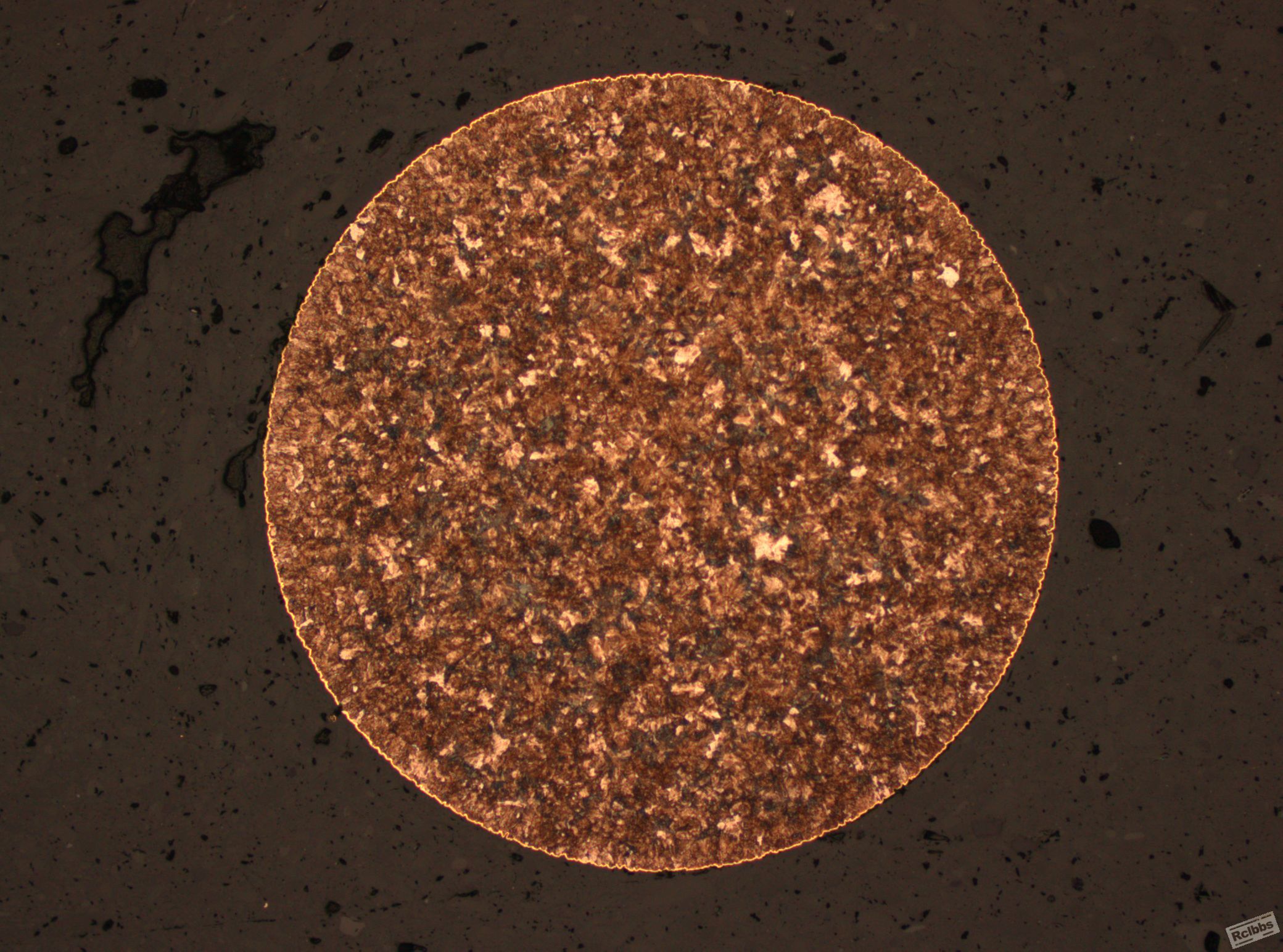

大家好,我是新手,我想让大家帮我看看这个钢丝横截面的金相图,从这幅图上能看到些什么信息?怎样判断这个钢丝的好坏?
钢丝是0.90HT镀铜钢丝

楼主什么材料牌号,工艺是什么?初步看金相组织形态,基本还是可以的,有 部分屈氏体,部分块状未溶铁素体,个人看法是加热不足或冷却不良引起

我们也是做钢丝的,可以多交流啊!感觉楼主的制样是不是有些腐蚀不到位啊,总之怪怪的!

我们做的是切割钢丝,这些粗的钢丝使我们公司的原料
