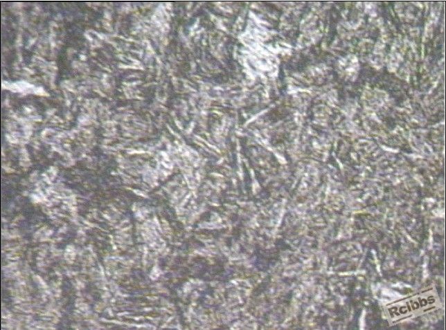

50CRV的材料锻造后车间送来的样品,工件厚度1公分左右,硬度随机打了6个点HTC48-51,超硬了,后道车间无法加工,实在想不出什么原因造成的。请各位大侠指教

空冷淬火了,铬的存在淬透性很好,因为产品这么小

楼主的产品锻造出来是风冷的吧!铬是增加淬透性的,加上你的产品那么薄,硬度肯定高了,退火一下吧
