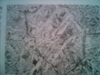

[讨论] 45钢正火过烧还是过热,大家来支支招

过热 有魏氏组织至于你说的境界氧化鄙人眼拙没看出来
发表于 2012-8-6 23:20:50 | 显示全部楼层
组织偏析,这个和过热过烧没多大关系
发表于 2012-8-7 11:36:11 | 显示全部楼层
楼主提供的照片应该是锻造件不同部位的金相组织,因为内外加热温度的不同,晶粒大小有相当大的差别;生产中我也经常遇到这种情况,按常规反复正火也得不到改善。建议采取低温或正常温度短时(15分钟左右)正火试一下,看组织是否合格。
发表于 2012-8-7 11:49:27 | 显示全部楼层
以前有人发过资料说45#的过烧温度为1400℃。
从你的金相上看是正常区包围着异常区,如果过热会是相反吧

发表于 2012-8-8 01:53:11 | 显示全部楼层
是过热,不是过烧,没有晶界熔化和氧化现象。

发表于 2012-8-8 09:22:40 | 显示全部楼层
正火你能把零件搞过热过烧了?你怎么干的,有过热特征,未见过烧

发表于 2012-8-9 03:33:13 | 显示全部楼层
微观偏析是肯定了,从周围的正常组织看,正火也正常。可能是残留的正火之前的组织

看了你的金相照片,应该定义为过热或者轻微过烧。我这里有一张45钢过烧照片:
