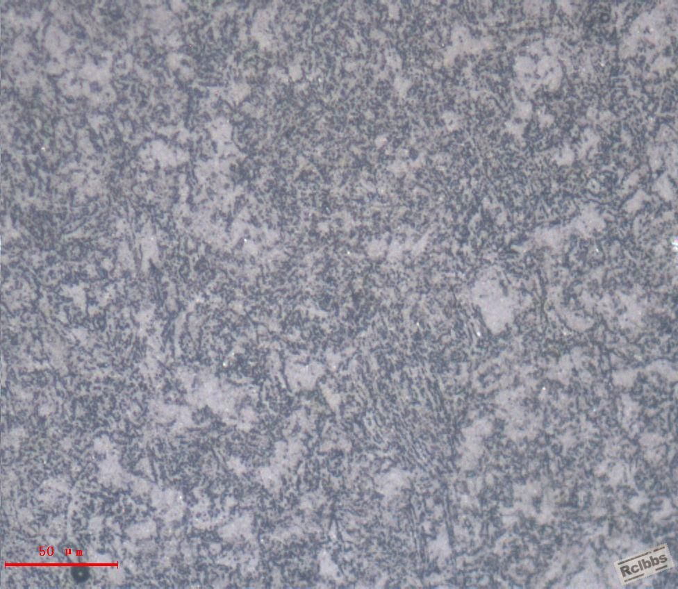

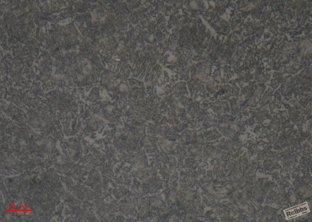

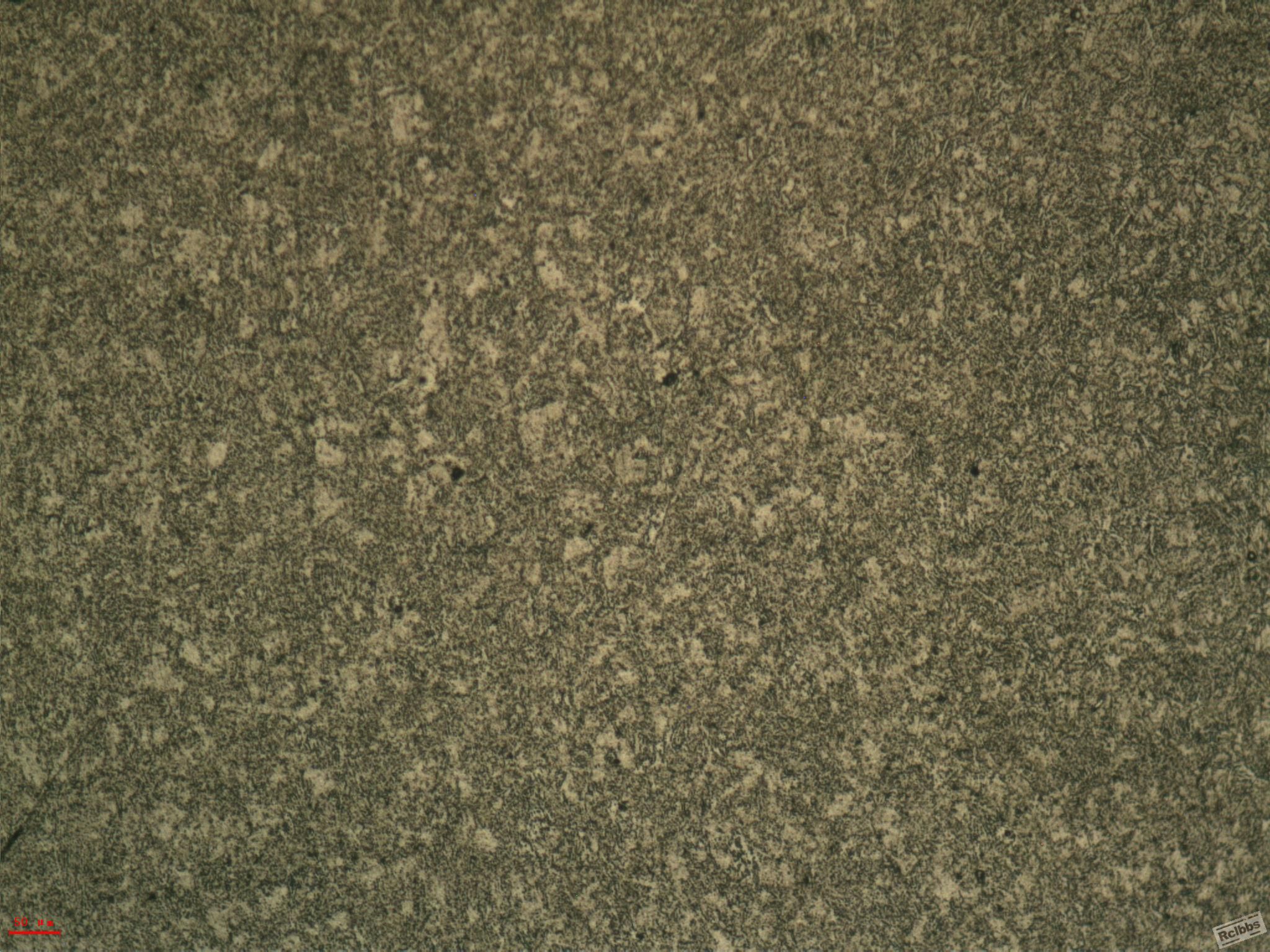

电站锅炉主蒸汽管的金相组织,20G的材料,4%的硝酸酒精溶液腐蚀。
不知道是不是腐蚀时间没控制好还是怎么回事,我看不出是什么组织。请大家帮我分析一下。谢谢。
签到天数: 270 天
发表于 2012-8-6 10:56:53 | 显示全部楼层
经过怎样的处理呢??????
发表于 2012-8-6 16:02:00 | 显示全部楼层
请楼主将图片上传500倍数,工艺状况是怎样?是20Cr材料吗?还是20号钢?
从图片看,觉得工艺上有问题,组织形态不是很好的,有块状铁素体,和部分魏氏体组织存在
签到天数: 930 天
发表于 2012-8-6 18:46:52 | 显示全部楼层
与调质组织--回火索氏体相似。
发表于 2012-8-6 19:29:58 | 显示全部楼层
组织形态不是很好的,有块状铁素体
签到天数: 520 天
发表于 2012-8-6 21:16:25 | 显示全部楼层
象球化的S体,还有魏,F,
发表于 2012-8-6 21:21:23 | 显示全部楼层
个人认为有点像 F 加 S。
