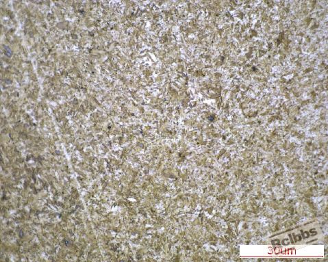

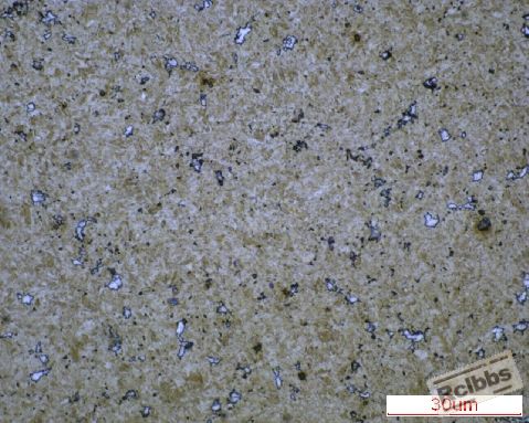

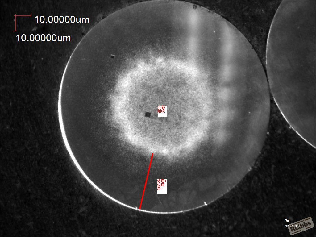

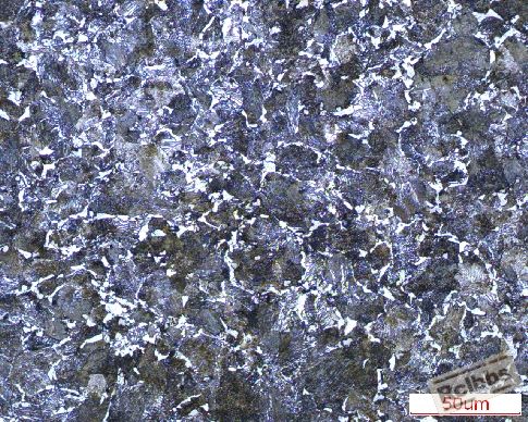

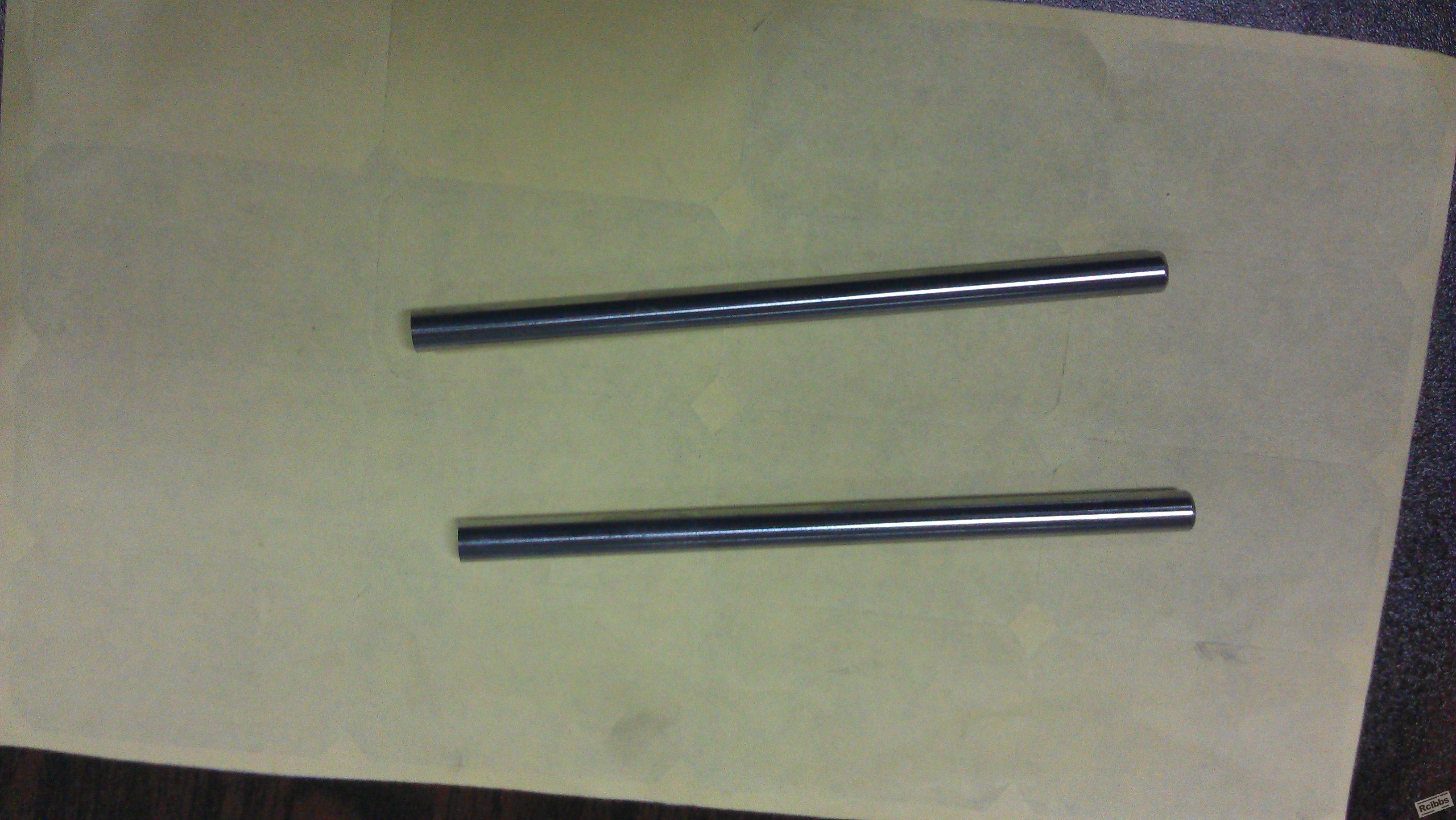

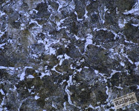

客户(一家国内著名的厨房电器制造商)拿来了两根外径6mm,长120mm的轴,说是轴承钢叫我帮忙做一下光谱分析,但是直径太小了,无法分析。切开镶嵌后做金相分析,根本不像轴承钢,表面做了类似渗铬或达克罗的处理,渗层超过了2mm,请大侠们帮我猜一下,这根轴大概是什么材料?表面做了什么处理?谢谢

渗铬或达克罗不可能达到两毫米的,到比较像渗碳的.

像是65#钢之类的高频淬火工艺。

同感,同时预备处理为正火处理。

估计也是,我看过渗铬组织,颜色差不多,但是组织很粗大。高频淬火+达克罗处理,如果客户那边有消息会通报给大家。

如果是高频,深度超过了半径的三分之二,对机械性能肯定是不利的对吗?
