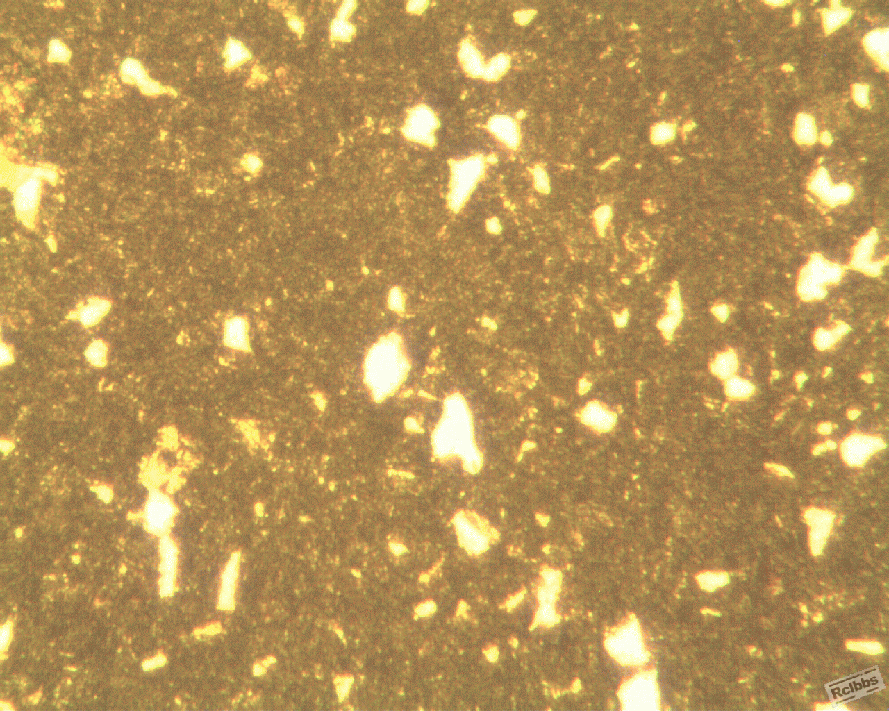

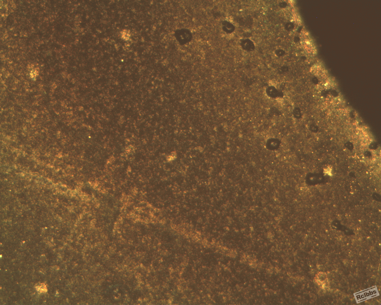

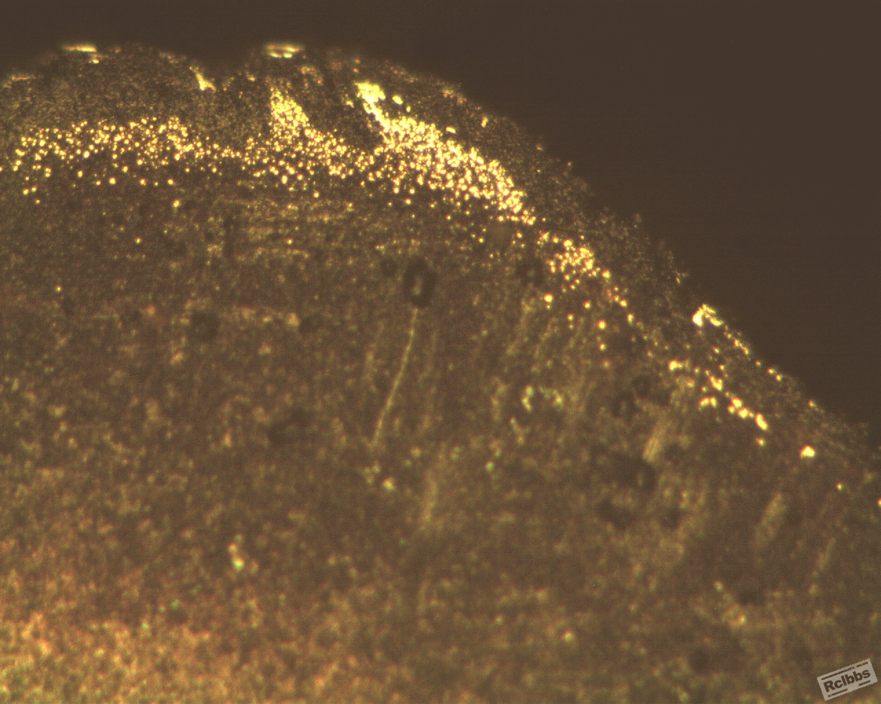

高手们帮我评下级
10X、40X,20CrMnTi,齿轮金相分析
签到天数: 319 天
发表于 2012-8-9 03:26:12 | 显示全部楼层
试样没整干净,腐蚀是不是有点过了
 楼主| 发表于 2012-8-9 07:30:12 | 显示全部楼层
试样都经过磨光了,药水只滴了几滴啊。应该不会有太大的影响!
签到天数: 1878 天
发表于 2012-8-9 07:32:53 | 显示全部楼层
碳式过高,有明显的碳化物,尤其是齿尖部位。
 楼主| 发表于 2012-8-9 07:45:10 | 显示全部楼层
碳化物肯定有啦,但是都是小颗粒状哦,应该只有3级吧?
