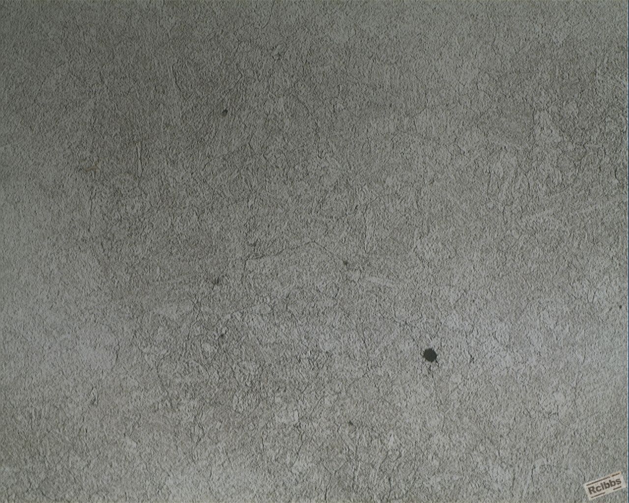

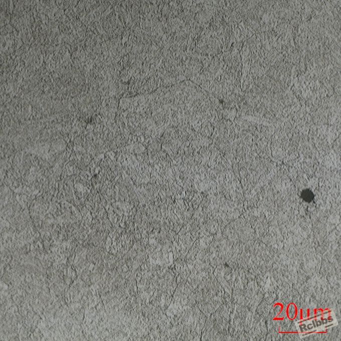

 楼主| 发表于 2012-8-15 10:48:56 | 显示全部楼层
国标中的氧化法其实检测的是经过氧化处理的晶粒度,而不是原材料的晶粒度了。附图是用苦味酸腐蚀的金相组织,晶界不明显。

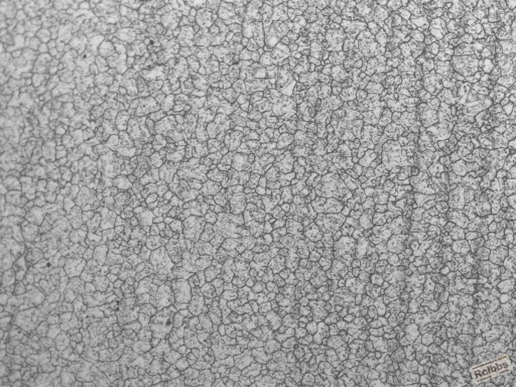

发表于 2012-8-16 11:25:45 | 显示全部楼层
上传一张35NCD16的晶粒图片,你可以参考一下,也是中碳钢调质处理的

发表于 2012-8-24 07:38:35 | 显示全部楼层
请教一下10楼的老师,您这张晶粒度的图片评几级?

发表于 2012-9-2 21:37:09 | 显示全部楼层
晶粒度7.5级,按照ASTM E112进行评级的,用的是比较法
