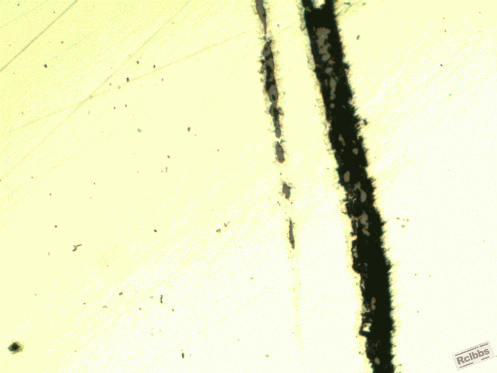

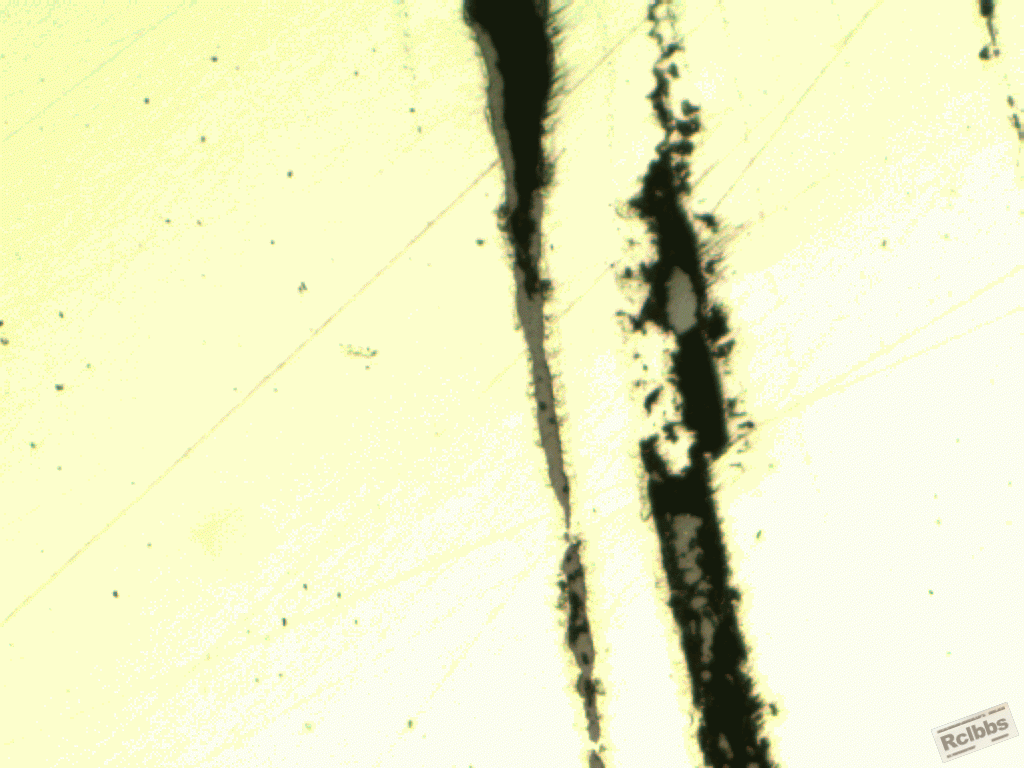

高手们帮忙看下裂纹中的灰色是什么东西
签到天数: 270 天
发表于 2012-8-9 14:33:46 | 显示全部楼层
建议腐蚀后再看看!貌似裂纹边缘脱碳!
签到天数: 193 天
发表于 2012-8-9 15:55:41 | 显示全部楼层
灰色的猜是氧化铁.....
签到天数: 930 天
发表于 2012-8-9 18:17:30 | 显示全部楼层
是氧化铁--------------------------
 楼主| 发表于 2012-8-9 20:45:27 | 显示全部楼层
谢谢啊   呵呵
发表于 2012-8-9 20:49:46 | 显示全部楼层
有做过探伤吗,会不会是磁粉探伤留下的
 楼主| 发表于 2012-8-11 09:26:09 | 显示全部楼层
翼无忧 发表于 2012-8-9 20:49
有做过探伤吗,会不会是磁粉探伤留下的
做过 磁粉探伤 这个有可能
