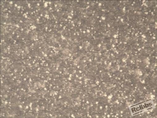

[讨论] 高速钢6542回火金相
发表于 2012-8-14 10:35:11 | 显示全部楼层
回火马氏体基体上分布均匀小颗粒渗碳体。

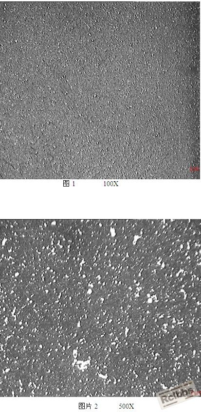

发表于 2012-8-15 10:34:50 | 显示全部楼层
楼主,这个金相是多少倍的?我们就是做你说的那个产品的,你看下我们的金相怎么样?

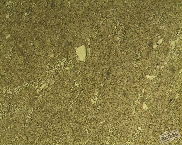

发表于 2012-8-15 10:37:13 | 显示全部楼层
还有下图是做这种产品的国外著名公司的产品金相,*400,HRC53
发表于 2012-8-23 00:00:16 | 显示全部楼层
回火充分,组织正常。
发表于 2012-8-23 14:45:06 | 显示全部楼层
碳化物分布很不错,我这里有一张,但碳化物分布就要差一点

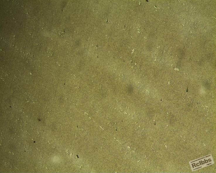

发表于 2012-8-24 19:38:53 | 显示全部楼层

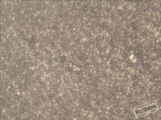

发表于 2013-8-11 16:13:39 | 显示全部楼层
有这么完美吗?有时间让你看看我们的

发表于 2013-8-15 08:23:33 | 显示全部楼层
给你发一组漂亮的,6542,4%的硝酸酒精溶液,腐蚀时间:35秒
