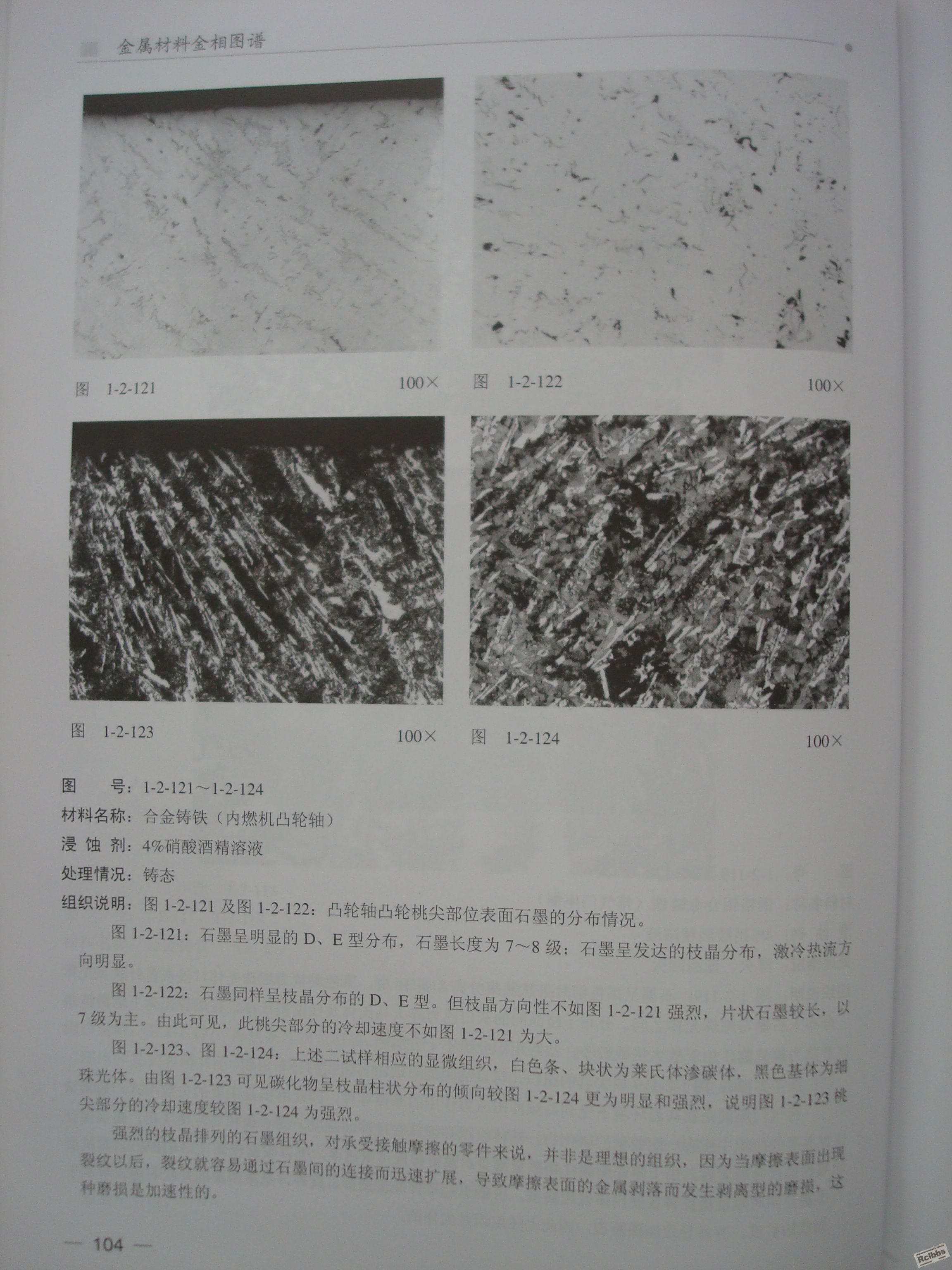

[求助] 请教金相图片是什么组织
发表于 2012-8-13 22:09:37 | 显示全部楼层
成分看是铸铁,组织看有铸态组织,是铸造后淬火的。
签到天数: 591 天
发表于 2012-8-14 08:23:16 | 显示全部楼层
比较典型的合金铸铁白口组织。硬度高而脆,但耐磨性能佳,很多零件需要这种组织,但鱼骨状组织量有控制要求。
发表于 2012-8-14 10:07:13 | 显示全部楼层
请各位观察楼主的照片是否与书上图1-2-123、1-2-124相似?
 楼主| 发表于 2012-8-14 16:13:40 | 显示全部楼层
爱在旅途 发表于 2012-8-13 21:06
怎么大家都在猜啊,楼主怎么不说明一下啊
我也不知道那,冷硬合金铸铁可能性大点
发表于 2012-8-15 21:23:13 | 显示全部楼层
就是,没写详细啊!什么组织?材料总该说下吧!
发表于 2012-8-16 09:51:41 | 显示全部楼层
不一定是铸铁啊,耐磨钢板的一种也是这组织,
