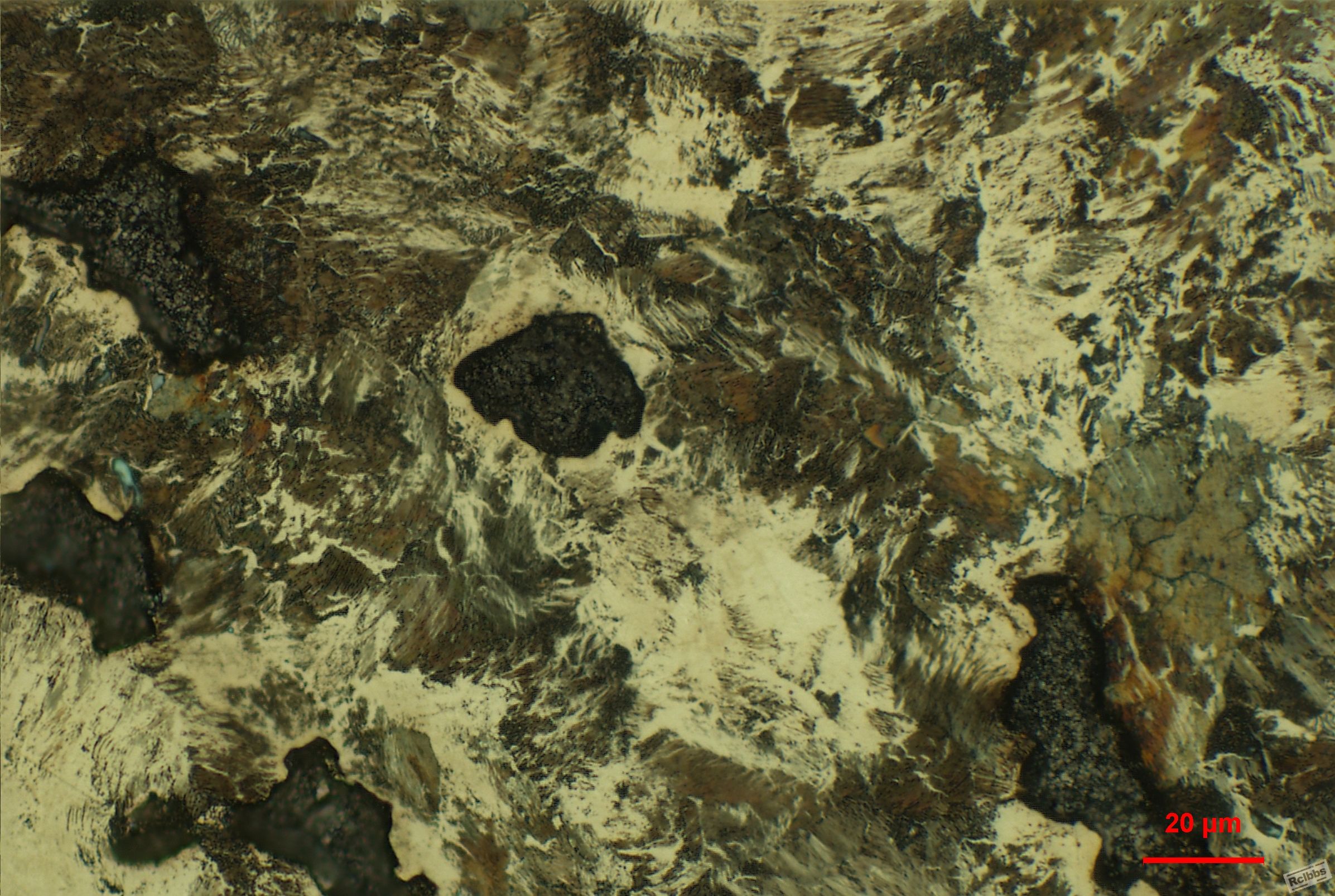

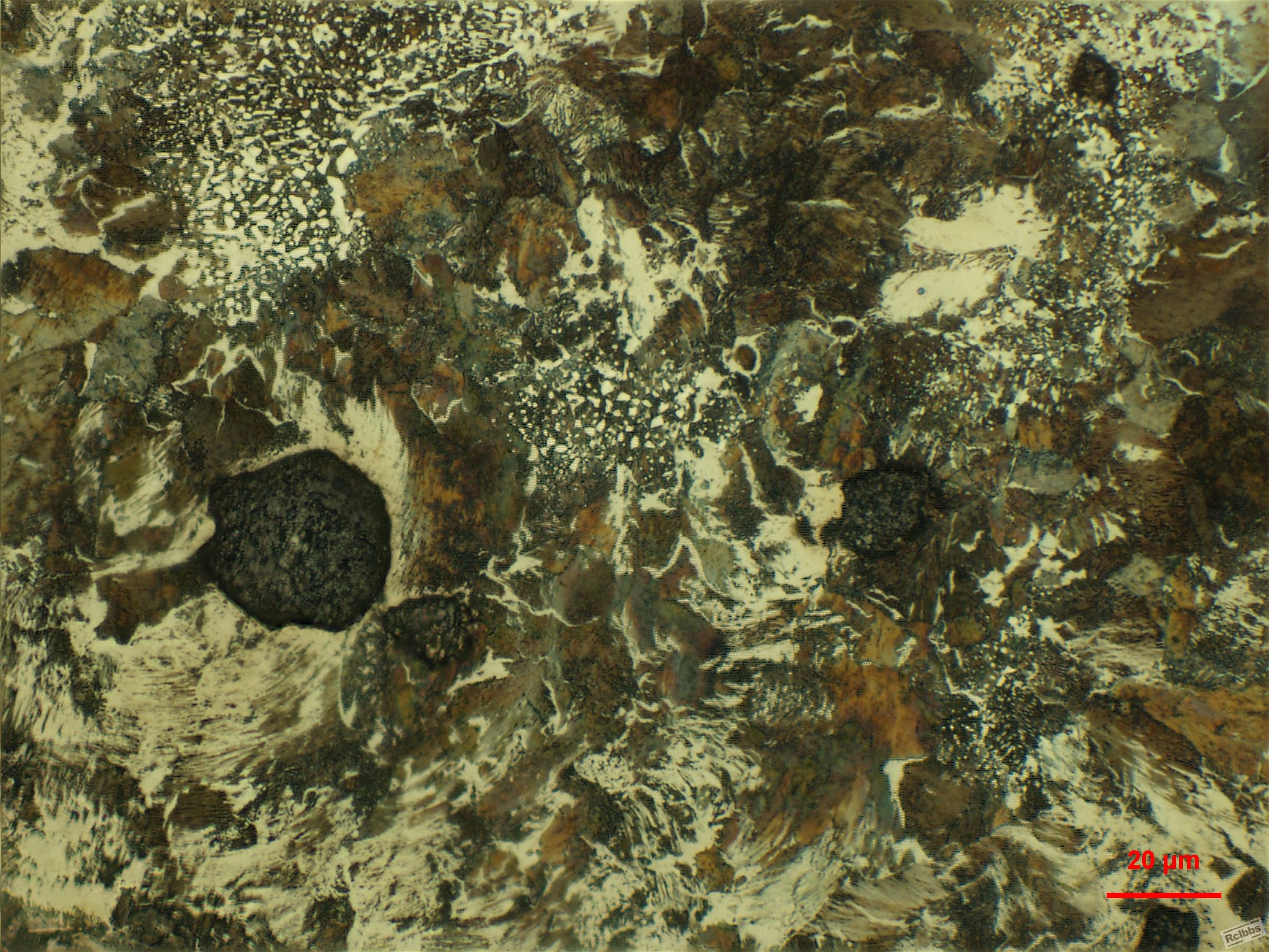

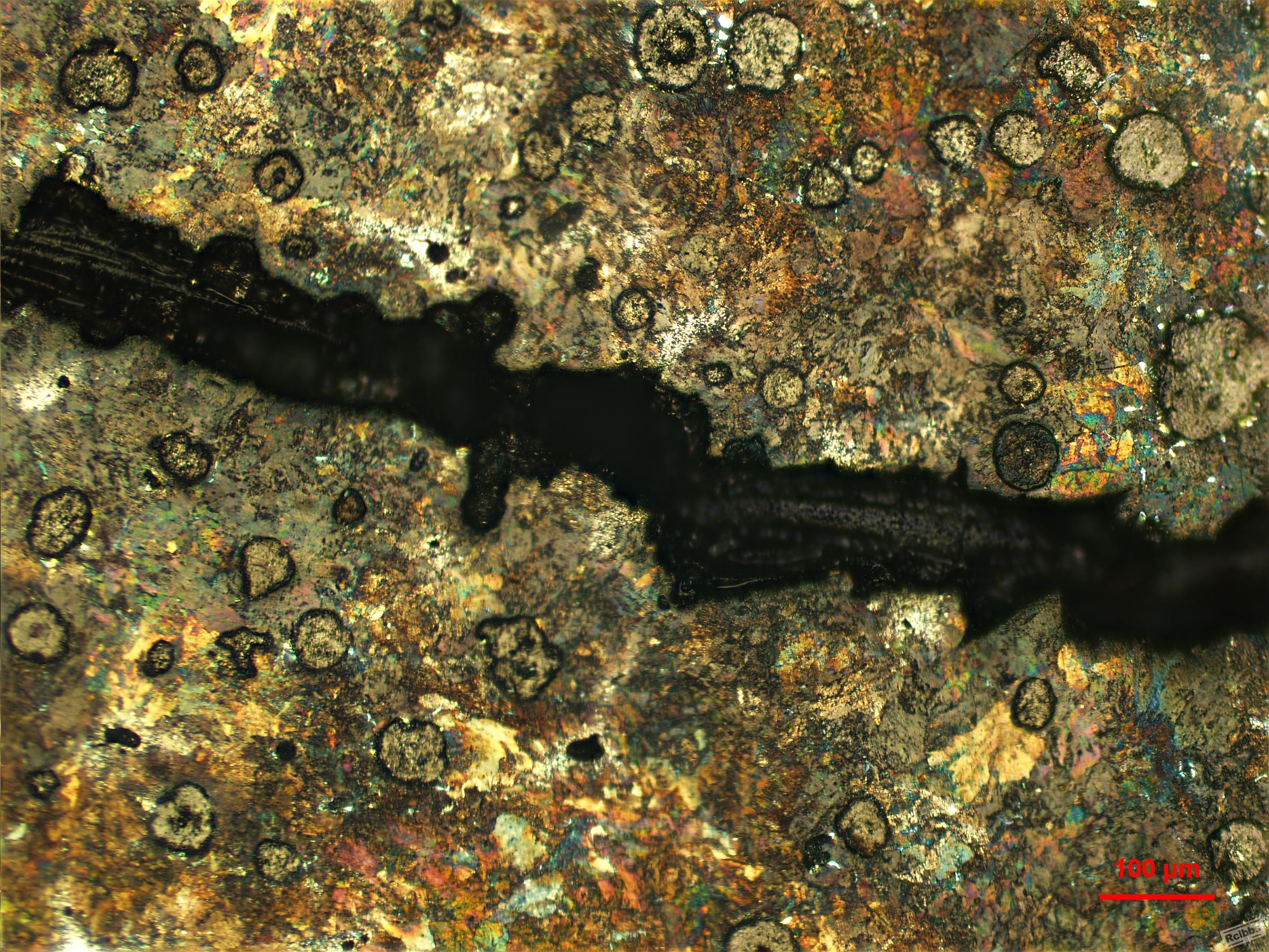

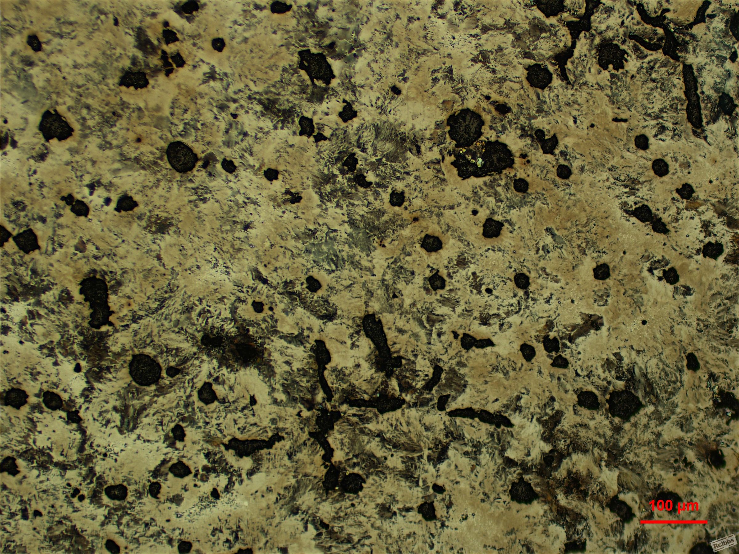

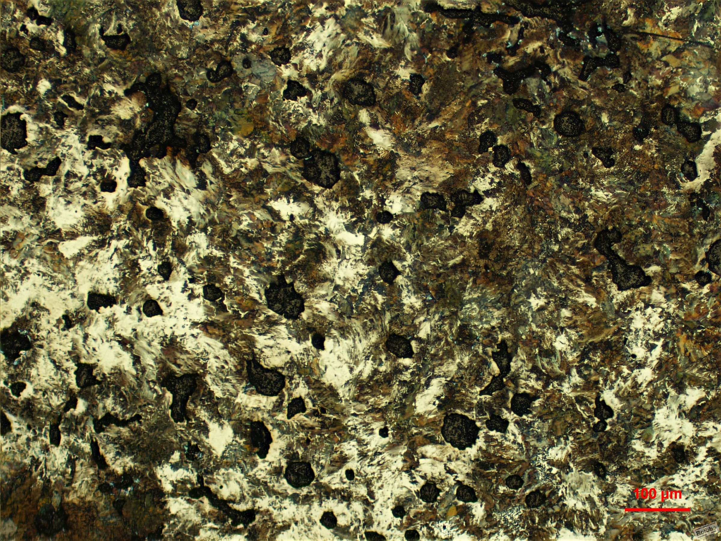

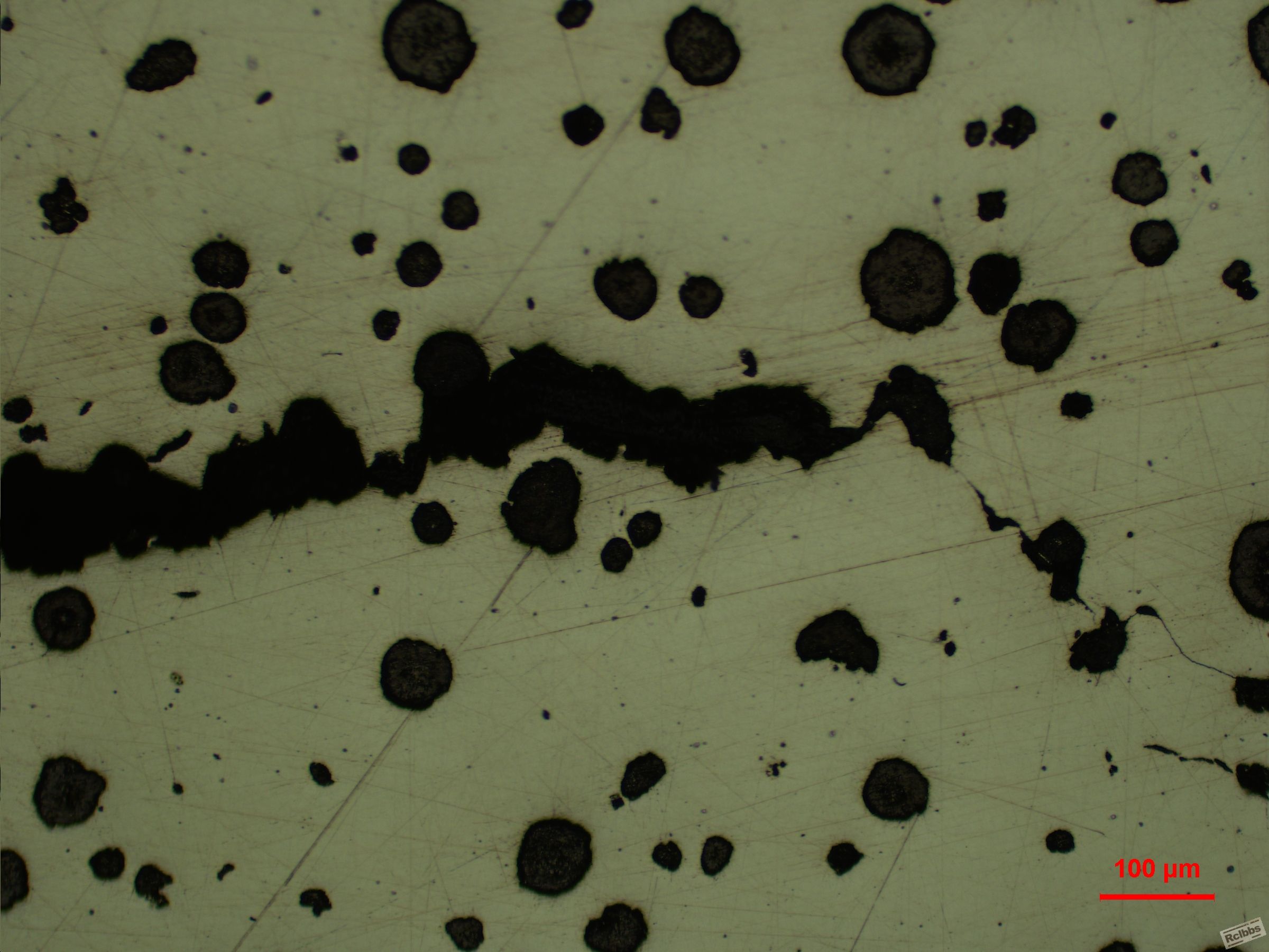

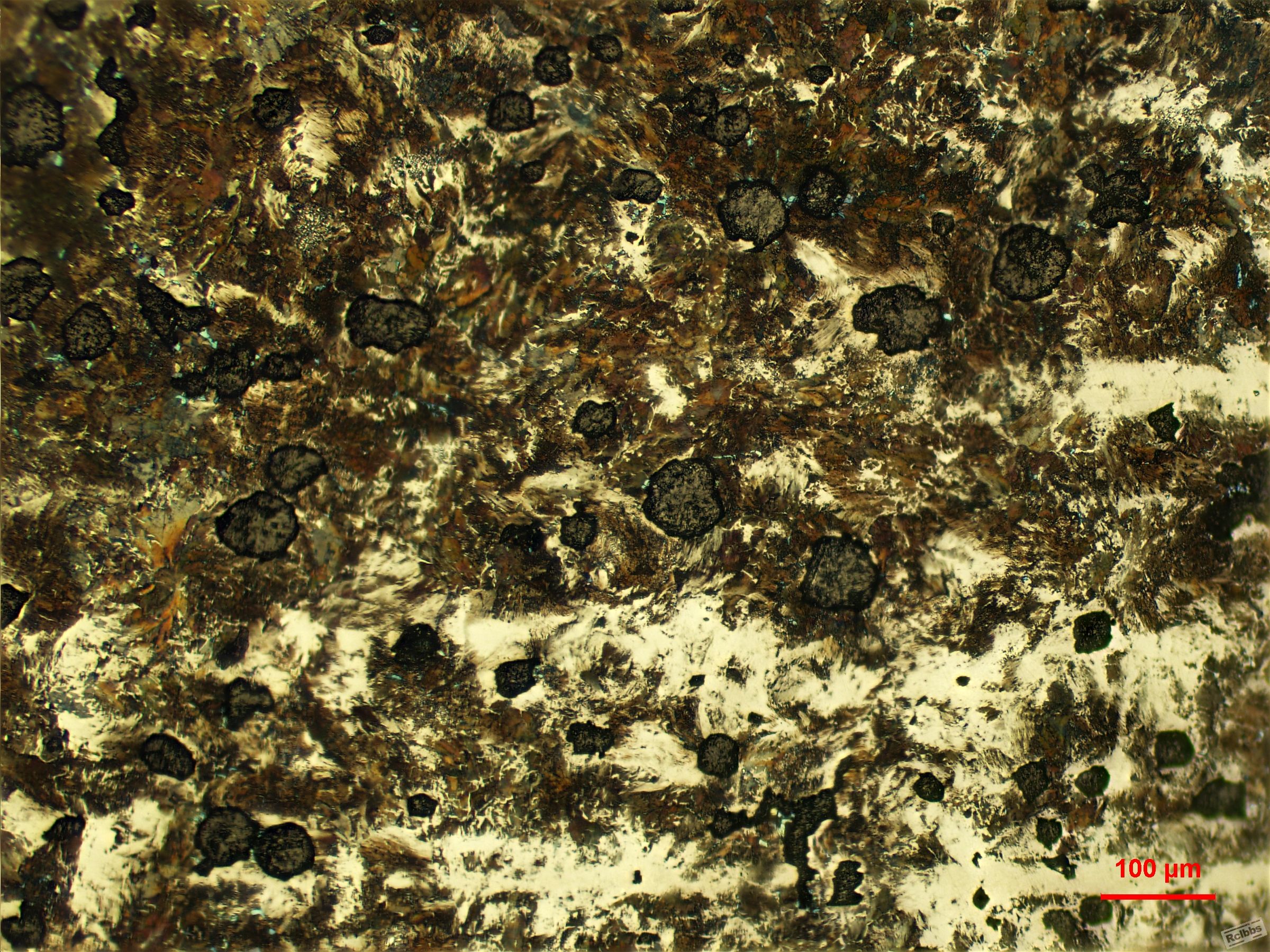

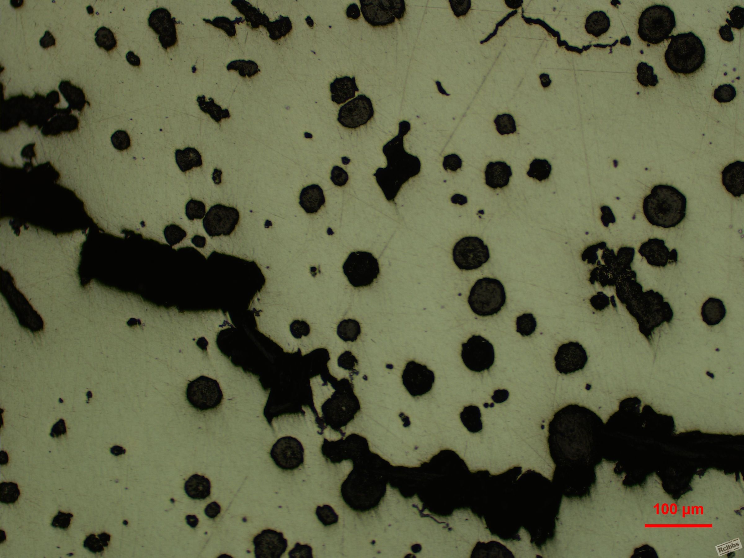

现有球铁QT800-3曲轴在加工过程中发现轴颈表面有一突起,突起直径大约有7-8mm,硬度高,突起上有裂纹。试样用5%硝酸酒精侵蚀,突起侵蚀颜色正常,突起四周一圈侵蚀后颜色明显与突起不同,颜色很浅。
曲轴正火工艺为加热温度910度,保温时间90分钟,出炉风冷。正火后直接加工。
金相图片100倍下看,突起位置为珠光体和少量铁素体组织,
突起四周侵蚀颜色发浅位置组织明显与裂纹周围组织不同,本人看不出是什么组织?懂的人帮助看看,分析分析?
后五张相片就是突起四周金相。后两张为500X,其他为100X。

该处成分偏析,你看都有碳化物聚集长大了
签到天数: 10 天
发表于 2012-8-10 17:13:32 | 显示全部楼层
从图片上看,球墨率不太好,有细碎现象并且从图1看连成带状分布,裂纹中间灰色应为夹杂元素。
签到天数: 930 天

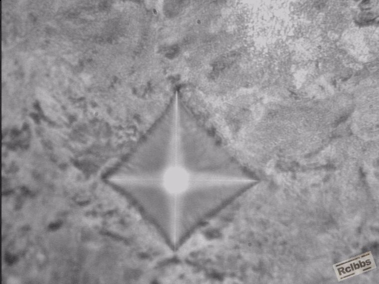

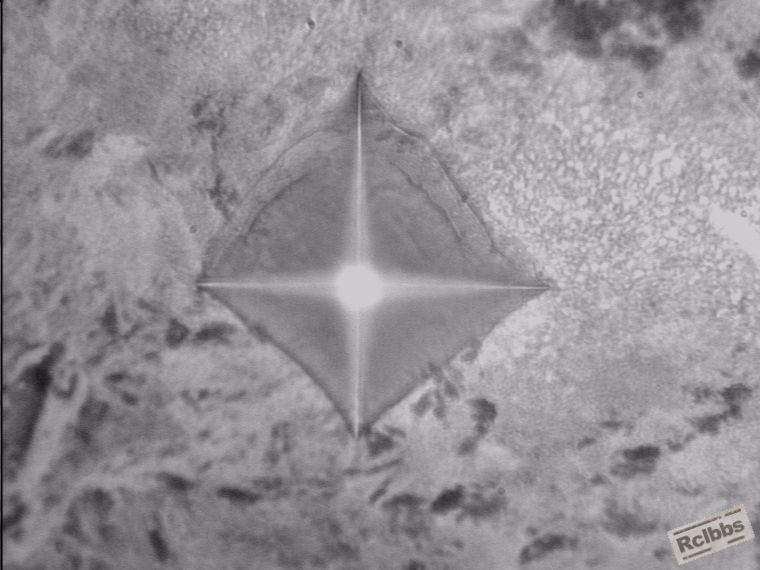

发表于 2012-8-10 20:45:52 | 显示全部楼层

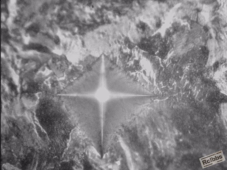

该处成分偏析严重,打一下白色处显微硬度,确认是否是马氏体组织。

上面金相图片的试样是两个,一个球化没有问题,一个严重球化不良.
签到天数: 56 天
 楼主| 发表于 2012-8-11 12:27:06 | 显示全部楼层

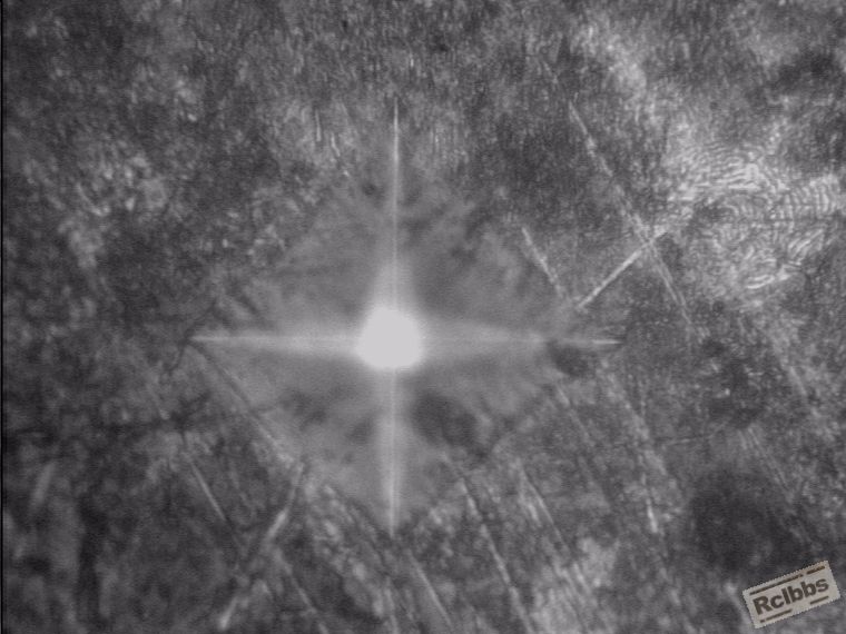

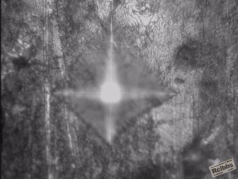

图片是用维氏硬度计HV1检测时拍的,由于试样表面是曲面,所以不是很清晰.突起的部位测得硬度并不高,一个313,一个353,突起四周浅色区域硬度都是4百以上,高的有545.

正常正火应该是珠光体组织,为什么这得组织是这种形态,这是什么组织?
签到天数: 2218 天
发表于 2012-8-11 13:16:51 | 显示全部楼层
可能是由于合金微区偏析形成的屈氏体组织。
签到天数: 56 天
 楼主| 发表于 2012-8-12 07:47:36 | 显示全部楼层

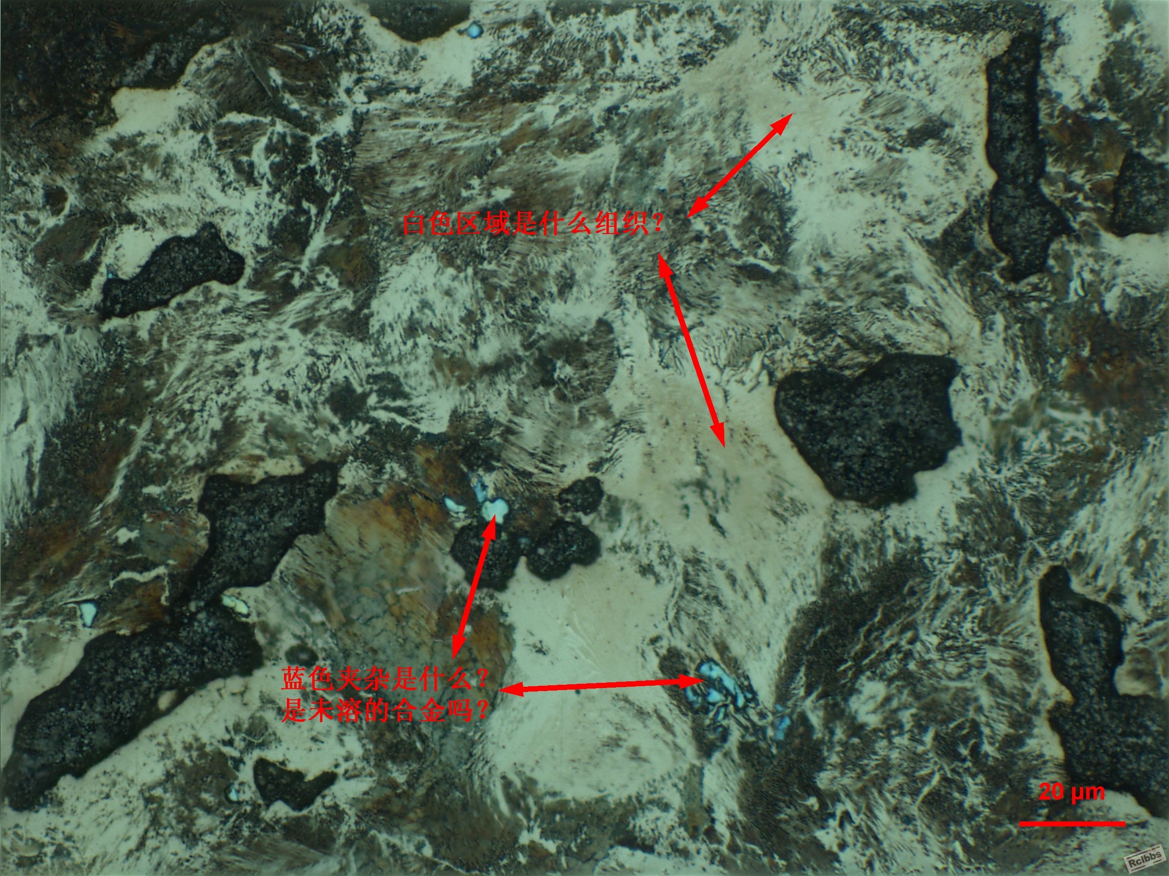

谁能告诉我图片中白色区域是什么组织,试样中还有许多蓝色的夹杂物,可能是未溶的合金吗?
另外屈氏体硝酸酒精侵蚀在显微镜下不是表现为黑色吗?
现在看突起部位金相组织为珠光体,硬度大约为3百多,如果凸起四周组织为屈氏体的话,那么硬度肯定比凸起高,这在上面已经通过打硬度证实了.那么抛光时凸起不应该抛不动啊,裂纹也不应该出现在凸起部位啊?搞不清楚了,天啊,谁能说明白啊?这个样也没法做光谱,没有白口化,没法做.用化学方法做数值准不准啊?

这幅图中有未溶的圆点状渗碳体,是正火保温时间不够吗?其它部位怎么感觉又有点过热?

你的凸起上有裂纹,凸起上为珠光体,而凸起周围硬度又明显很高,组织为马氏体(个人认为)。
分析成因可能如下:
局部合金成分偏析位置在同样的冷速下形成马氏体,马氏体比容大使局部产生凸起,凸起上面的正常组织由于周围变形被撕裂。
如果要看工艺有没有问题,要看正常的部位,毕竟这是个案。我觉得没有必要把精力纠结在这一小块非正常的区域上。
蓝色夹杂有可能是未融合金,这个区域似乎离炉渣不远~(本人铸造是外行)
