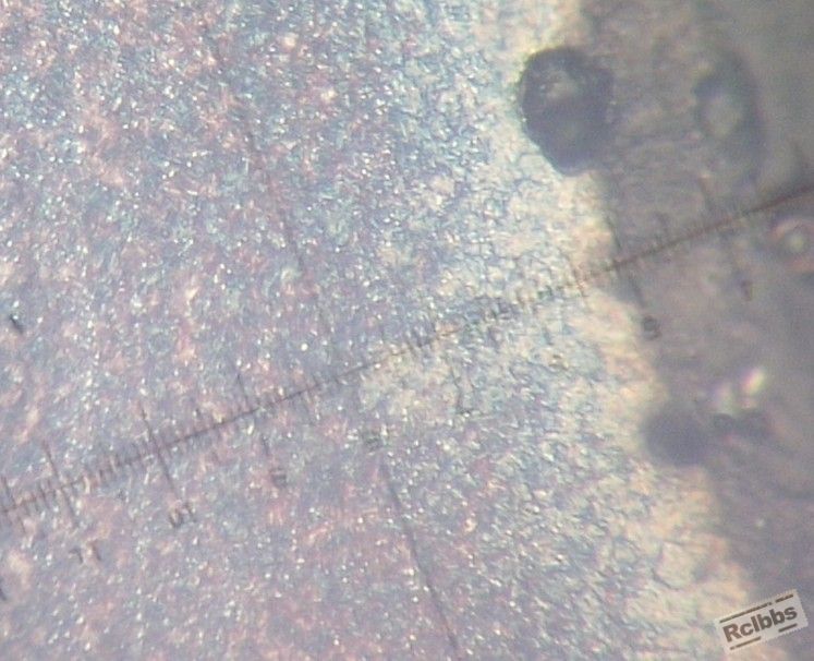

请个位高手我帮看下是否是脱碳,自己感觉脱碳比较严重了,谢谢个位!

轴承钢脱碳可以表现为珠光体量的减少,从图片上看应该是有脱碳的现象,你可以打一下硬度便知。
脱碳是珠光体减少?请不要误导,应该是碳化物减少

是这样的,珠光体中的碳量的减少。打硬度了吗?
假如图片中的是珠光体的话,从硬度如何判断脱碳?万一图片上那是马氏体怎么办呢?
什么标准里有这个方法?
用什么方式打硬度呢?

楼主制样不好,腐蚀过度(是因为缝隙中腐蚀液渗出所致)。
这样的假象容易让人误判。
什么标准里有这个方法 ...
有显微硬度计打一下,没有也无所谓,打下表面也可以知道的。

 楼主| 发表于 2012-8-14 10:34:00 | 显示全部楼层
那么请高手帮我评下级,几级?

 楼主| 发表于 2012-8-14 12:02:58 | 显示全部楼层
发表于 昨天 21:27  楼主制样不好,腐蚀过度(是因为缝隙中腐蚀液渗出所致)。
这样的假象容易让人误判。
可是我再磨深后,再腐蚀还是这个样子的,硬度太边上了,不好打的吧?
