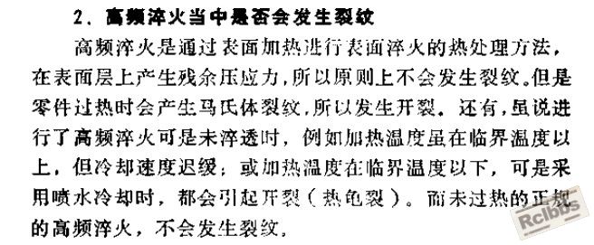

发表于 2012-8-18 07:54:25 | 显示全部楼层
尘世涛翻 发表于 2012-8-17 17:55
应该是残余拉应力。
由于内部的转变较外部为迟,当内部转变为马氏体而膨胀时候,外壳已经完全冷却,因此 ...
这是我在《热处理150问》里截得图片希望对你有帮助。
