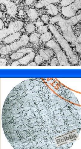

[求助] 金相图片对比分析一下

应该是两种材料的金相,检验一下材料的成分。

应该是两种材料。第一张图片是灰铸铁,珠光体已粗大,基体硬度应该较不高。第二张是球铁
发表于 2012-8-16 23:35:33 | 显示全部楼层
根据金相俩个不是一种材料
发表于 2012-8-16 23:39:33 | 显示全部楼层
第二张图片制样如果没有问题那就是夹杂物

飞翔的金燕 发表于 2012-8-16 15:48
那黑色的球状物是不是球状石墨
我觉得是石墨!!!!!!

肯定不是一样的,第二张很明显是球墨铸铁。抛光太久或太用力产生拖尾
发表于 2012-8-17 20:39:58 | 显示全部楼层
第一张图片看上去是蠕虫状石墨吧,第二张图片是团絮状石墨,是不是石墨太多了

HT边缘和心部由于冷却条件不同,其石墨状态不一样的。有时候边缘是E D  而心部是良好的片状石墨。楼主金相的取样位置怎么样。两处铸后的冷却条件相同么。

好像第一个是蠕虫状石墨分布的金相结构,后一个是球状石墨的金相结构,
其他的好像是铁素体哦

两张图片制样有问题,把材料明细给出来,大家好邦给评测

是铸铁应没错,石墨掉没掉要在偏光下看.如果显微镜好明场下也可以看,不掉是灰的,有纹理,掉了是黑的.
第一张图是不正常的石黑,枝晶状石黑.见灰铁标准.第二张图球黑.

又看了一次,感觉第一张图是没腐蚀出来。只是图形太有整齐了,看起来真有那么一回事一样。枝晶和枝晶片状的石墨不是那样样的

不是抛光没做好,而是夹杂物
不是夹杂无,是粒状珠光体

若是同种材料,请问材料怎么处理的?感觉第一个冷却速度快,第二个就慢了,猜测而已

下图标准:枝晶片状,两个不大一样是吧,因为它的图片没有定倍,也就是说不是标准上的倍数
