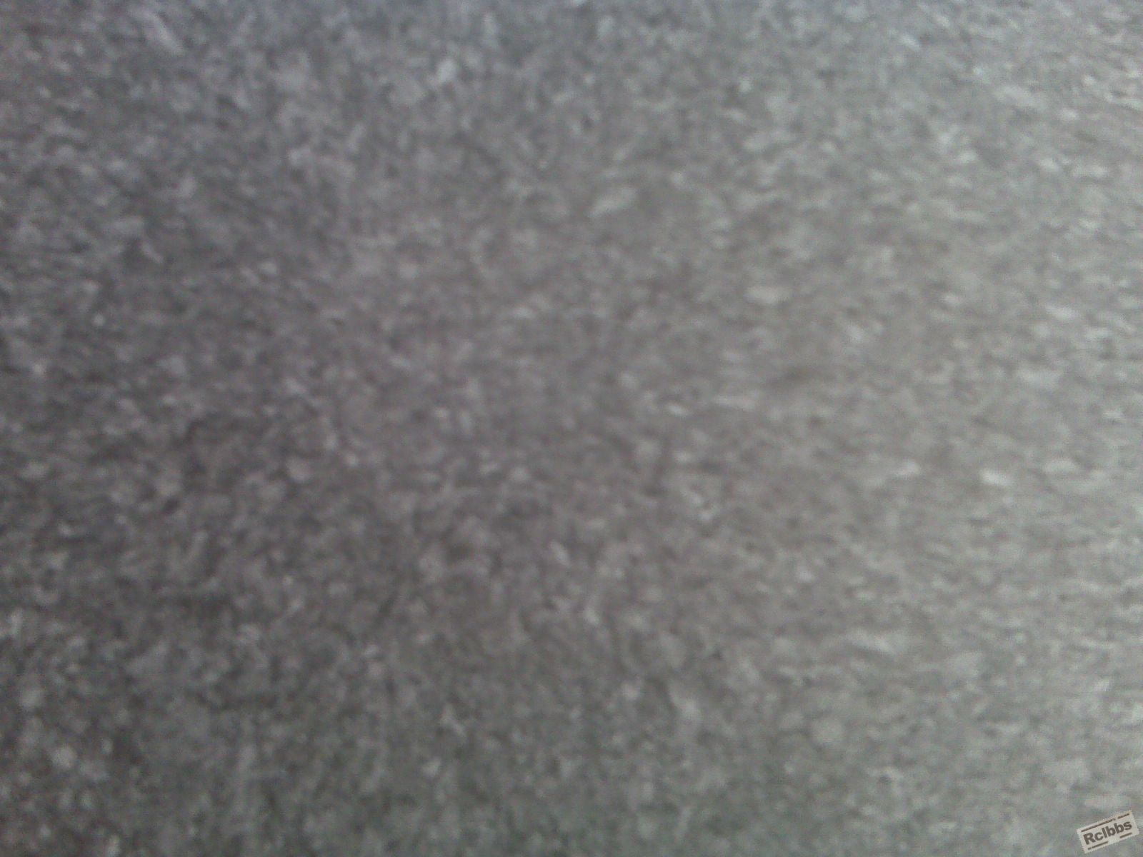

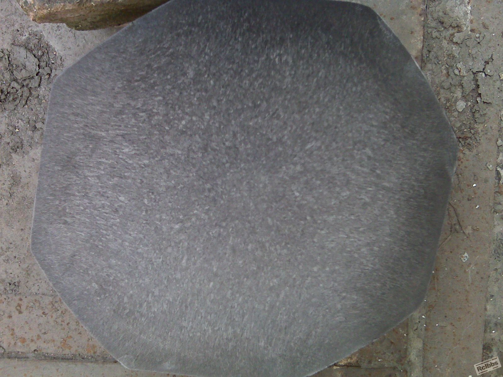

材质:0Cr17Ni4Cu4Nb马氏体不锈钢    用1:1盐酸和水
大家帮我看看有什么缺陷   我个人看不出什么缺陷
请教一下大家   不锈钢低倍组织评级跟结构钢一样吗
随便希望大家接扫几本  关于不锈钢检验的书本给我
谢谢!

补充图片  0Cr17Ni4Cu4Nb马氏体低倍组织

上面一张是心部的     补充图片  0Cr17Ni4Cu4Nb马氏体低倍组织
(不怎么会弄   大家见谅)

这个低倍组织是正常的。

主要看有没有偏析,疏松和裂纹横截面来看没有偏析

低倍检验材料的宏观缺陷。楼主的这个没见到明显缺陷呀
