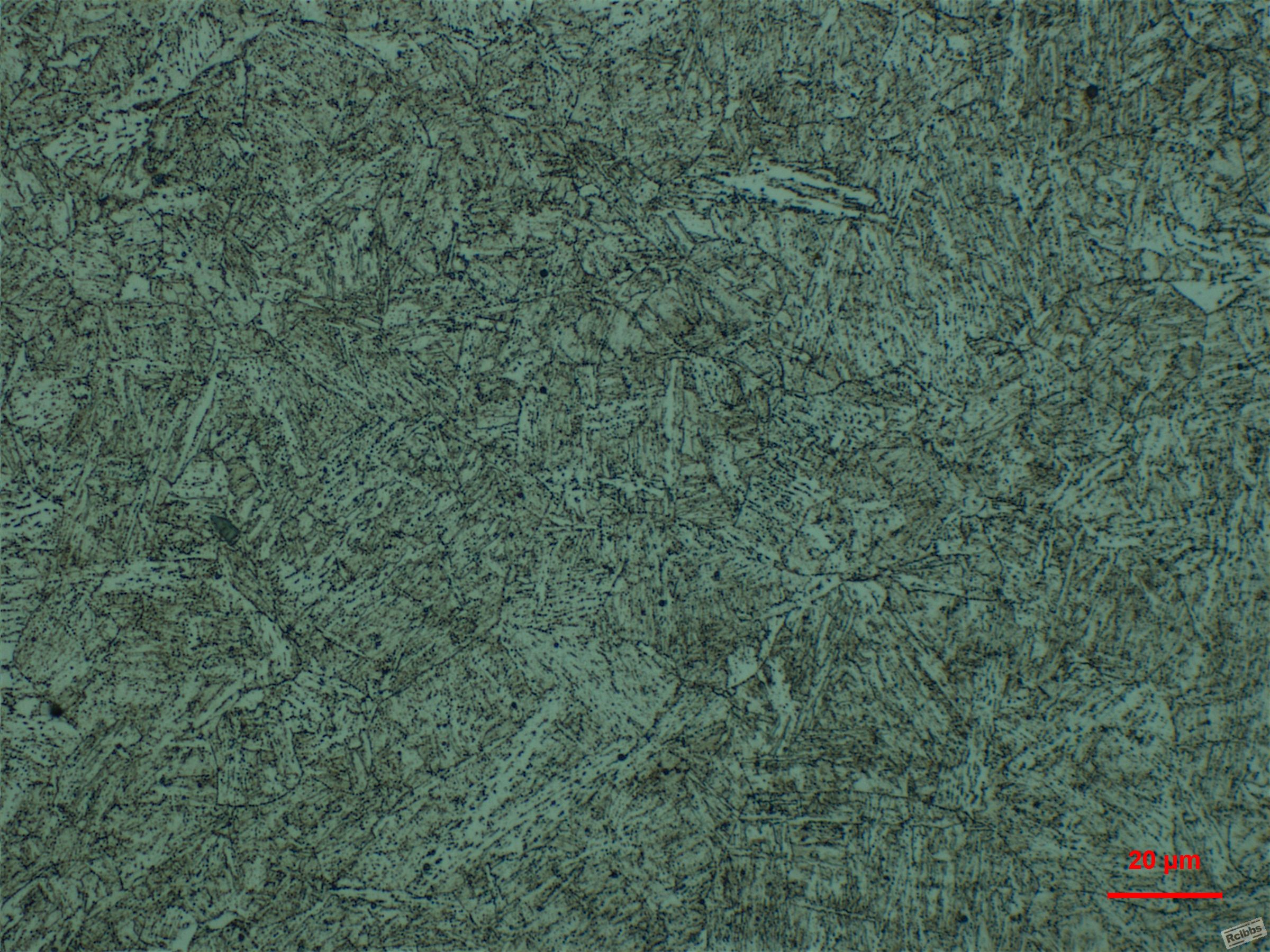

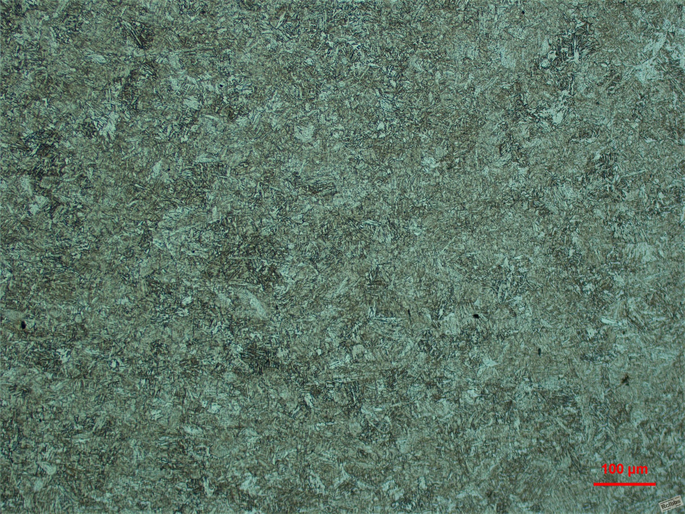

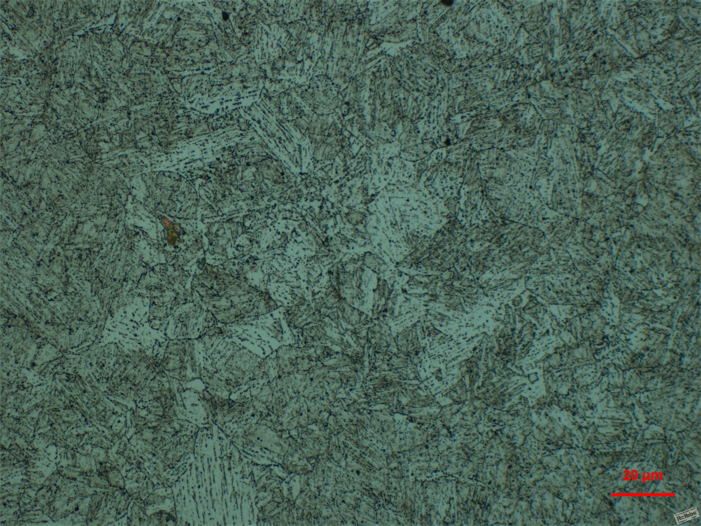

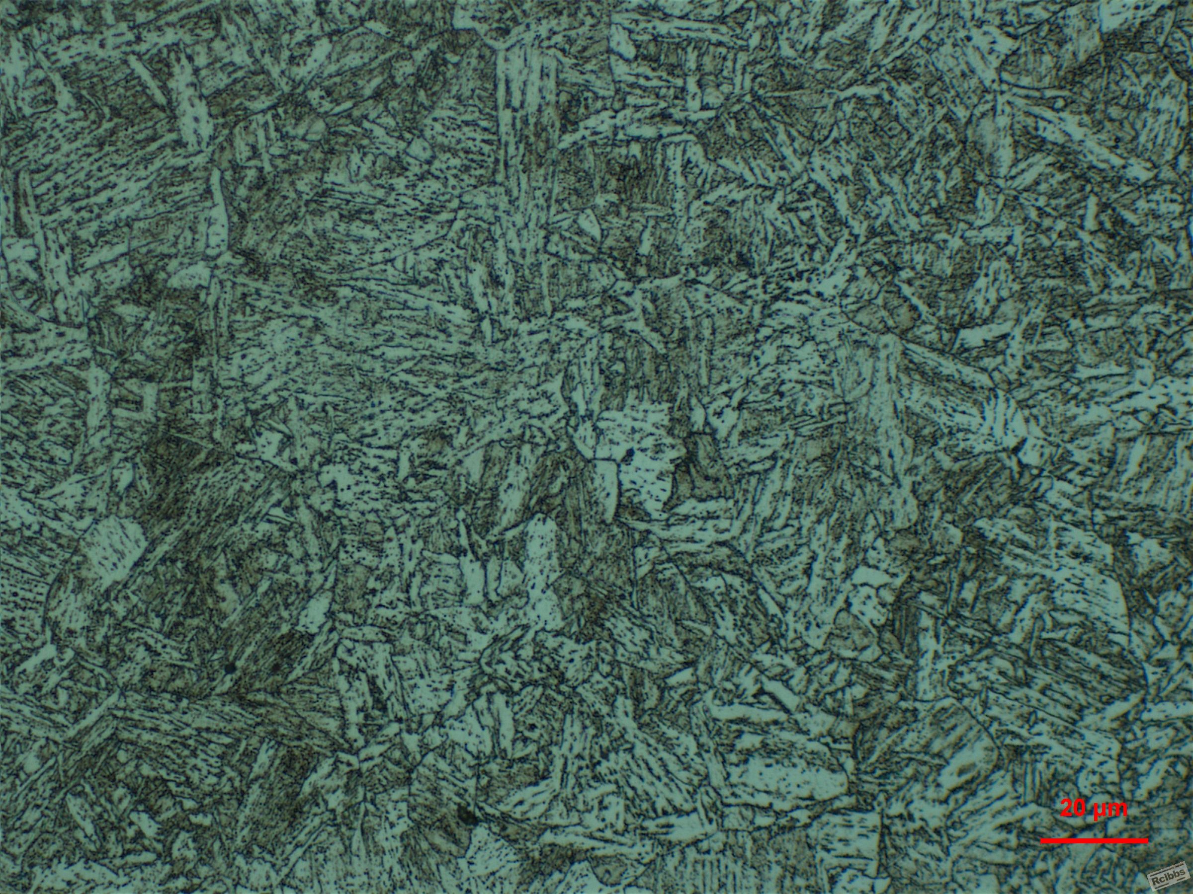

材质是:25MnCrNiMoA;焊接后调质得到如上组织。以前没接触焊接材料,大家帮助分析分析图中都是什么组织?我怎么看调质效果并不好,图中白色的看起来也不像铁素体。沿晶界析出的是什么?晶粒为什么这么大,是不是有点过热?

我觉得是S回+F,为什么说不是铁素体呢?

在显微镜下看白色组织好亮,沿晶界析出的是什么?晶粒为什么这么大,是不是有点过热?

沿晶界析出的是铁素体

焊接件是不是不应该淬火?焊接件都存在很大的应力。在焊接热影响区的组织较粗大是正常的。
我个人感觉焊接后件应该先在退火或正火处理。直接淬火不是很好。

晶界的白条是铁素体。一个件两种组织,是不是有偏析?234靠里外,1靠里,对不对?

个人愚见 索氏体+条块状铁素体+上贝

白色的是铁素体,晶界是黑色的,也是铁素体吗?为什么晶粒真么大?

低碳马氏体加少量上贝加少量铁素体。
黑色小点是回火析出的渗碳体。

你意思他调质白做了,一点索氏体都没调出来?

不好意思!低碳马氏体前面漏了回火两个字。

那还是白调了.楼主是高温回火要索氏体的.你给他评定的事低温回火了.有待考究

我觉得里面有B氏体,硬度应该在200HB以上,有回火索氏体和铁素体

  GB/T7232标准中对索氏体、回火马氏体、回火索氏体的定义及组织特征:
索氏体的定义及组织特征。索氏体,是在光学金相显微镜下放大600倍以上才能分辨片层的细珠光体(GB/T7232标准)。其实质是一种珠光体,是钢的高温转变产物,是片层的铁素体与渗碳体的双相混合组织,其层片间距较小(30~80nm),碳在铁素体中已无过饱和度,是一种平衡组织。
回火马氏体的定义及组织特征。回火马氏体(β-martensite)是淬火马氏体回火时,碳已经部分的从固溶体中析出并形成了过渡碳化物此时的基体组织。它是马氏体的一种回火组织,其α固溶体仍有一定的碳的过饱和度,仍是一种亚稳组织。
回火索氏体的定义及组织特征。回火索氏体(tempered martensite)是马氏体于回火时形成的,在在光学金相显微镜下放大500~600倍以上才能分辨出来,其为铁素体基体内分布着碳化物(包括渗碳体)球粒的复合组织。它也是马氏体的一种回火组织,是铁素体与粒状碳化物的混合物。此时的铁素体已基本无碳的过饱和度,碳化物也为稳定型碳化物。常温下是一种平衡组织。
我觉得回火温度偏低,保温时间尚可。你认为呢?
