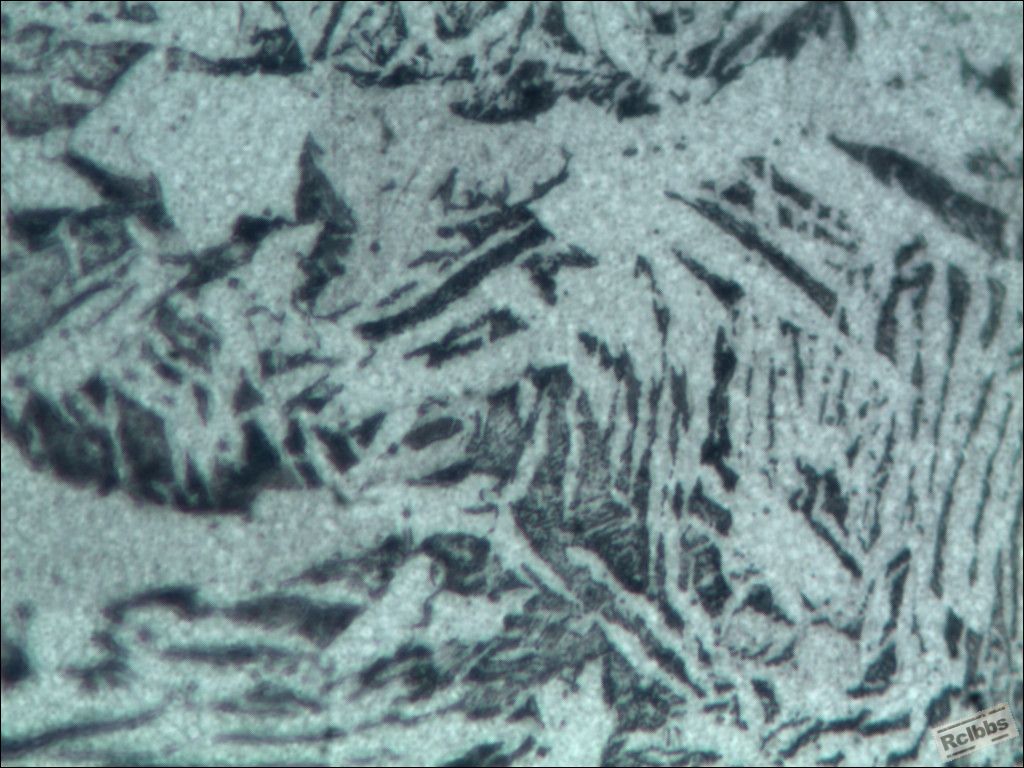

[原创] 我自己做的金相,魏氏组织,呵呵,与大家分享一下

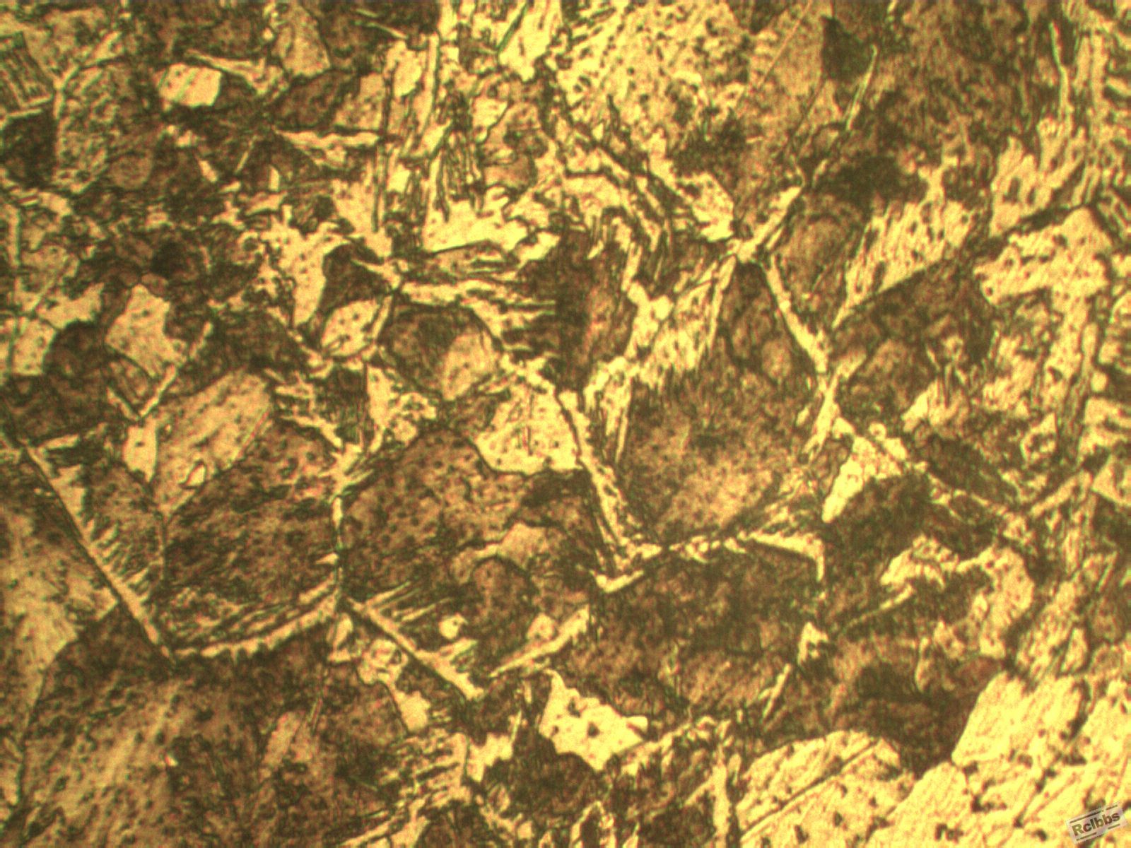

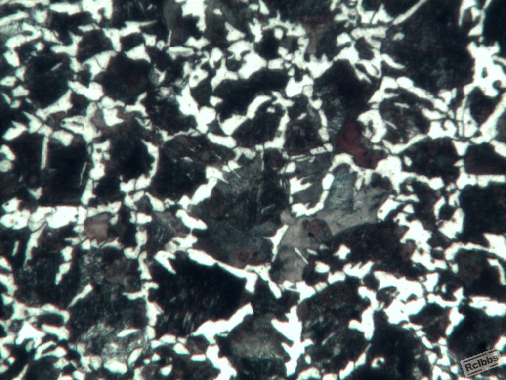

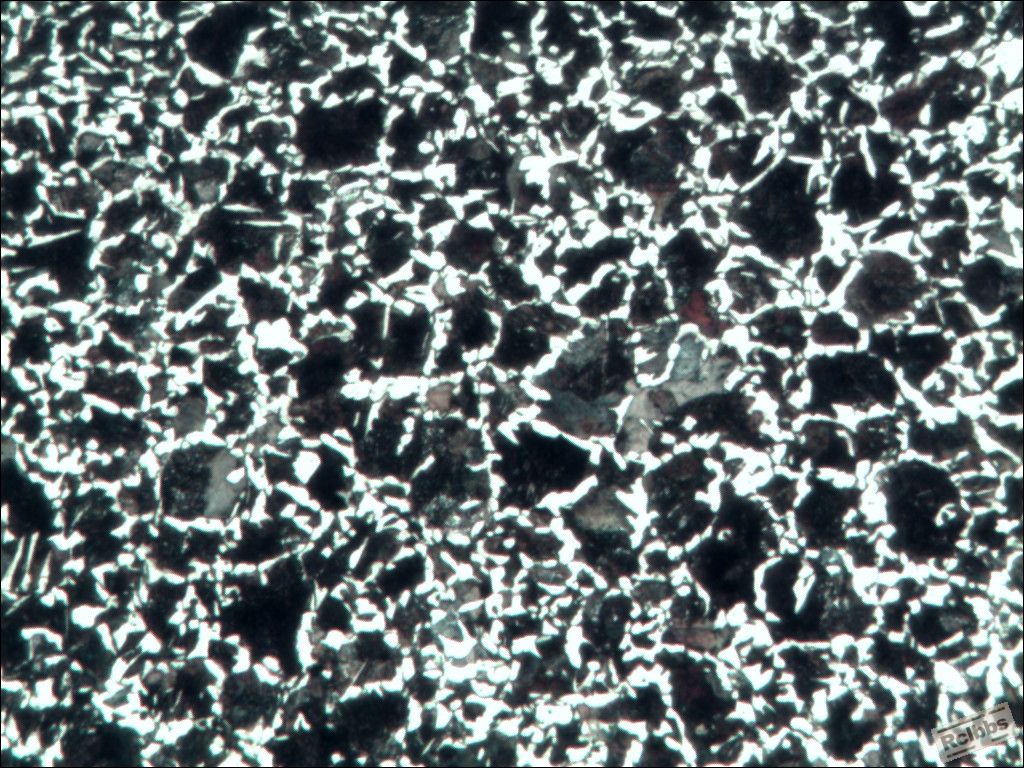

刚做的45#钢铸件,最大的F圈在100X视场下无法完全照下来。
发表于 2012-9-8 07:14:26 | 显示全部楼层

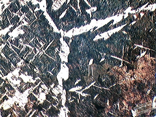

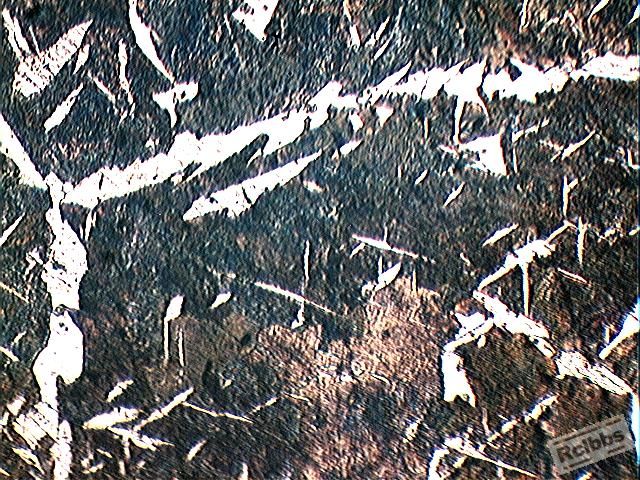

xuhaonan1120 发表于 2012-8-28 22:02
魏氏组织不是太明显,应该是网状铁素体组织
34楼图片分明是针状铁素体组织,这就是魏氏组织根本特征,1楼魏氏组织特征还不明显只是粗晶罢了。
发表于 2012-9-8 09:43:58 | 显示全部楼层
有魏氏组织倾向,但绝不是
!!冷速过快沿境界析出的铁素体!!!
签到天数: 9 天
发表于 2013-2-21 10:45:29 | 显示全部楼层
也认为不是魏氏组织。。

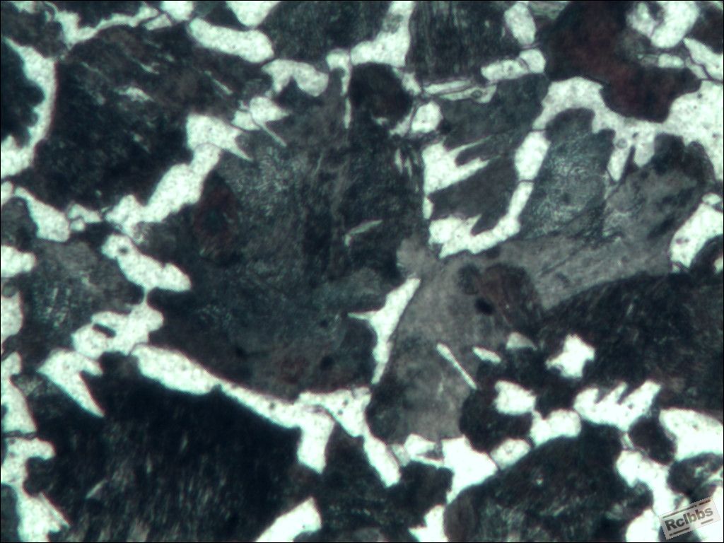

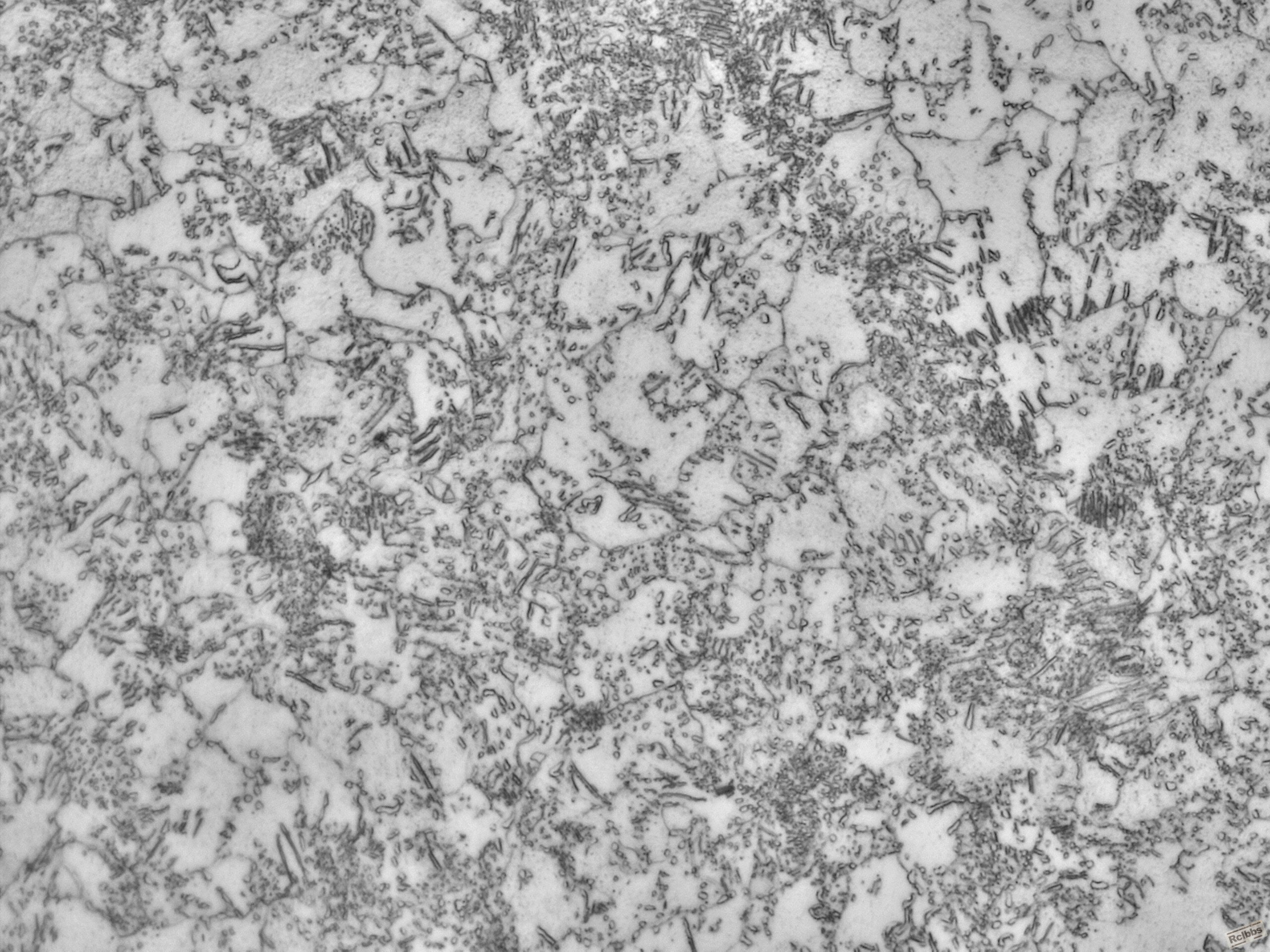

发表于 2013-12-24 11:53:06 | 显示全部楼层
chg1555 发表于 2012-8-17 22:45
能否给个400X以上的组织图片?

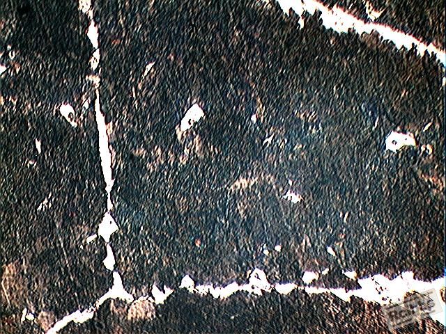

我来传两组:
这个是45#钢 正火
下面这个是40Cr 调质

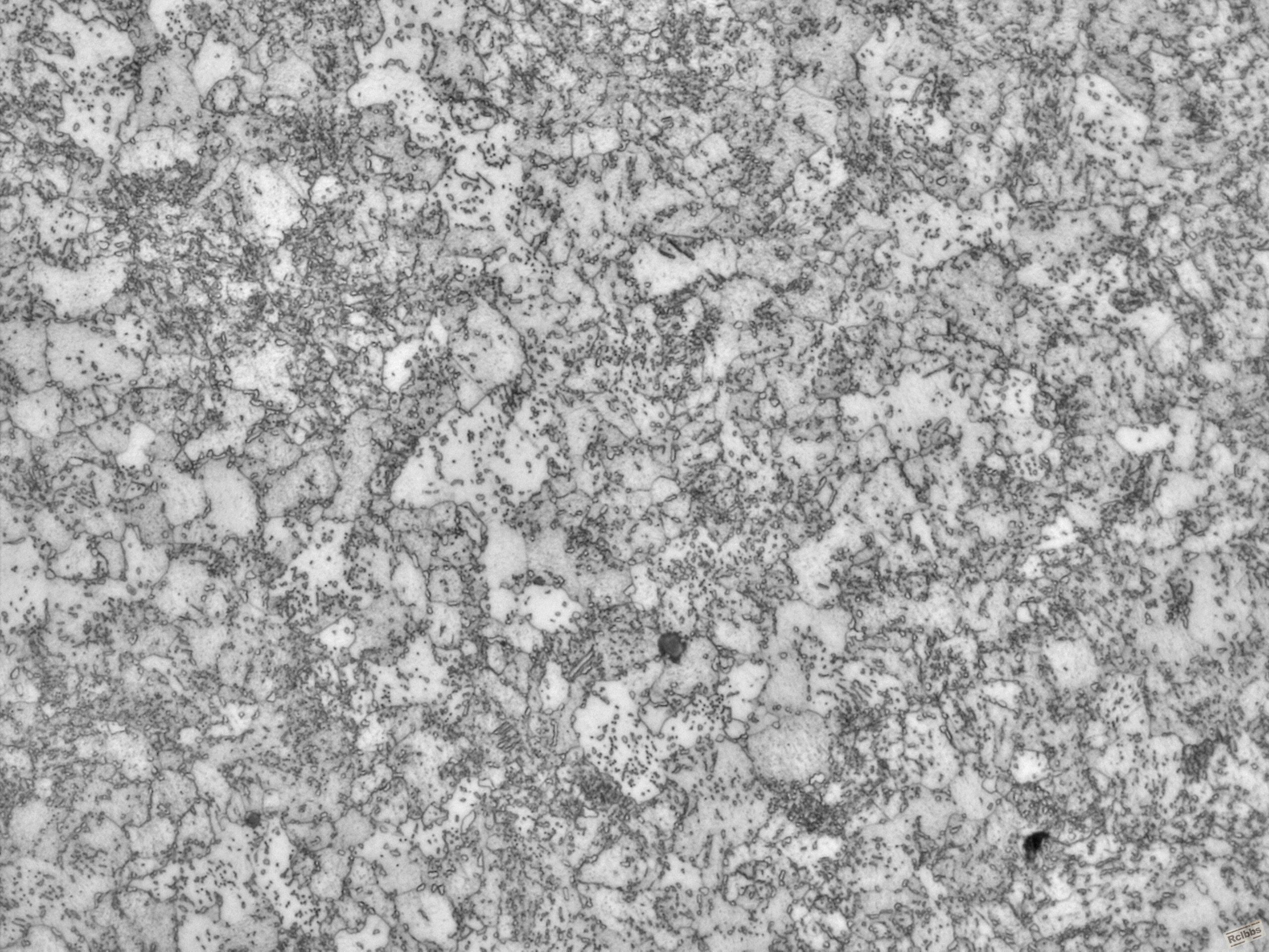

顺便大家帮我看下这个40Cr的组织
参与人数 1热处理币 +20 收起 理由
chg1555 + 20 感谢上传!

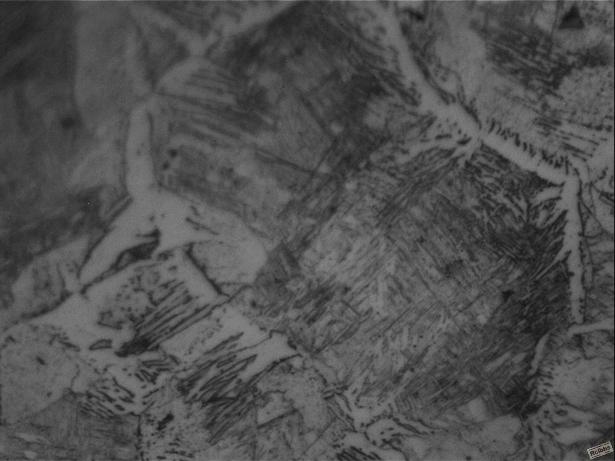

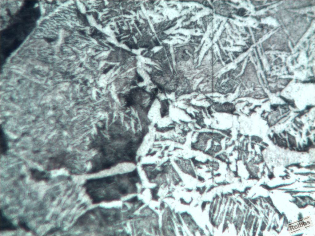

发表于 2013-12-27 11:02:51 | 显示全部楼层
我也上传个图片给大家鉴定一下。。
发表于 2013-12-27 12:09:48 | 显示全部楼层
轻微的魏氏组织,组织评定时可以忽略了。
签到天数: 15 天
发表于 2014-1-3 17:00:33 | 显示全部楼层
这是网状铁素体啊,魏氏用100x 够了呀

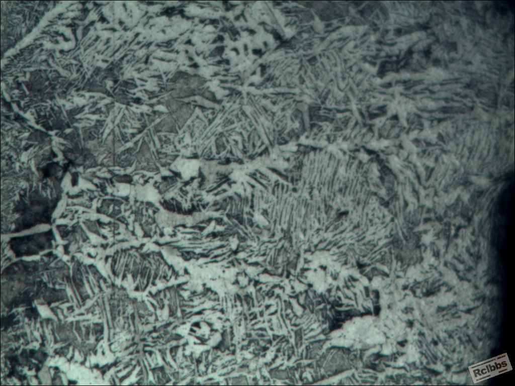

发表于 2014-1-4 08:05:08 | 显示全部楼层
怀疑过热,不知道有没有魏氏组织
发表于 2014-1-6 20:59:23 | 显示全部楼层
我也感觉不出这是魏氏组织呀
[img][/img]
发表于 2014-1-6 21:04:29 | 显示全部楼层
签到天数: 15 天
发表于 2014-1-7 12:52:53 | 显示全部楼层
楼主,24楼的照片魏氏组织较为明显。你的是网状铁素体吧。热轧后冷速不够造成。
发表于 2014-1-7 13:18:00 | 显示全部楼层
49楼图片没有魏氏组织呀

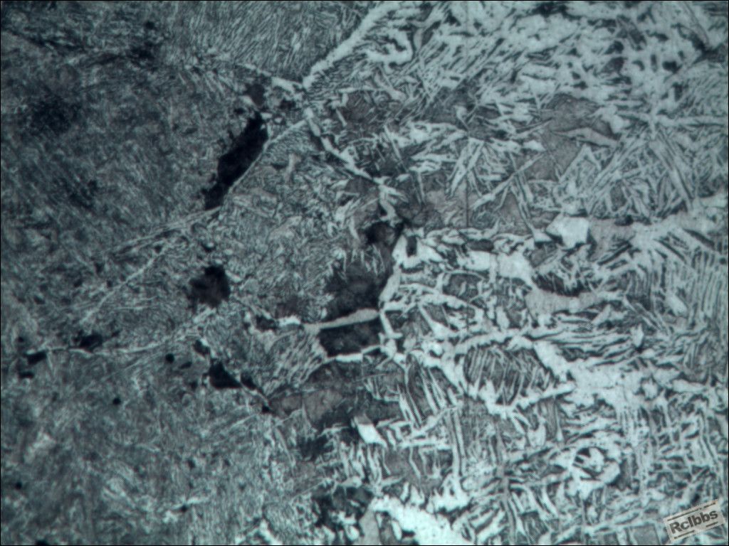

发表于 2018-3-23 14:34:53 | 显示全部楼层
是魏氏组织...........真是
签到天数: 1278 天
发表于 2018-3-23 14:37:32 | 显示全部楼层
能否给个400X以上的组织图片?
12年的评论我都不想回复了。魏氏组织不能用400倍看。这样猫大也看成虎了。400倍评铁素体好了。要不贝氏体
签到天数: 1278 天
发表于 2018-3-23 15:05:07 | 显示全部楼层
r_lyy 发表于 2012-8-17 14:28
这是魏氏组织吗?感觉特征不明显呢?还是因为视场太小了,本人愚钝啊!
大哥100X 啊。你还想他多大。还是图太小!
签到天数: 1278 天
发表于 2018-3-25 18:27:17 | 显示全部楼层
就是魏氏组织。 100被看组织晶粒都这么大。魏氏组织是什么。难道硬要很标准的针状铁素体穿晶而过才叫魏氏组织啊  .这是100倍看。如果用400看的组织   那就是无碳贝氏体!
签到天数: 62 天
发表于 2018-4-5 19:53:48 | 显示全部楼层
还没形成魏氏组织吧!但有趋势!:):)
