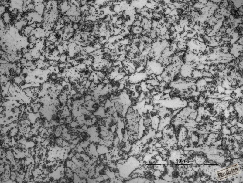

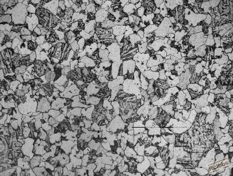

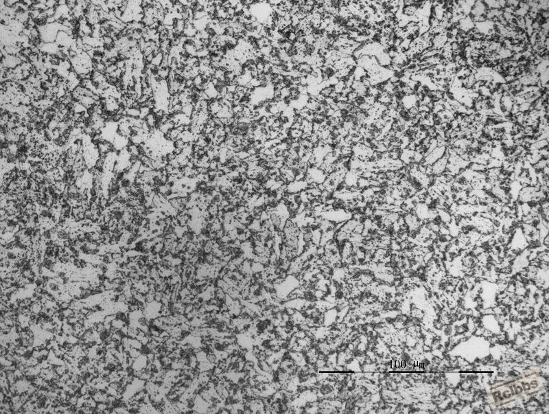

麻烦各位大师帮忙看一下,12Cr1MoV供货状态的组织照片,材质证明上说的是正火加回火,组织为F+B+P,但试样1珠光体形态为什么会这样呢?试样2根本就不是F+B+P了。腐蚀剂,4%硝酸酒精。
试样1、2布氏硬度均在189左右。这样的组织应该怎么评定呢?
多谢大家了!
试样1,200x
试样2,500x
试样2,1000x
 楼主| 发表于 2012-8-18 16:01:10 | 显示全部楼层
试样1的珠光体是粗大的层片结构吗?感觉是在正火过程中,降温速率过快,铁素体内的C没有来得及析出完全,珠光体转变不完全。在回火过程中,珠光体内的铁素体中的C以颗粒状碳化物形式析出。说的有点绕口,呵呵。
试样2就完全搞不懂了。希望高手赐教啊!

发表于 2012-8-18 16:44:38 | 显示全部楼层
2号比1号组织就按正火来要好.但两种组织严格来都不能说是正火组织,冷却过快了,189这硬度也有点高了.

发表于 2012-8-18 20:29:54 | 显示全部楼层
两个试样的组织正常,12Cr1MoV正火的温度980度到1200度,回火740度以上,正火时如果风冷,组织易形成粒状贝氏体,试样2就是粒B组织,正火时冷速比较慢一些,易形成试样1的组织F+B+P.也有F+P.

发表于 2012-8-18 22:39:07 | 显示全部楼层
2虽说是丑了点,但是该有啥有啥,支持粒贝+F+P。

 楼主| 发表于 2012-8-19 10:26:17 | 显示全部楼层
东方 发表于 2012-8-18 20:29
两个试样的组织正常,12Cr1MoV正火的温度980度到1200度,回火740度以上,正火时如果风冷,组织易形成粒状贝 ...
非常感谢指点。请问试样1是不是冷却速度相对还是较快啊,如果较慢的话应该是F+P,不会出现B吧?

发表于 2012-8-20 09:16:04 | 显示全部楼层
合金含量略高,正火获得这样的组织不足为奇;只要是性能合格就没问题
