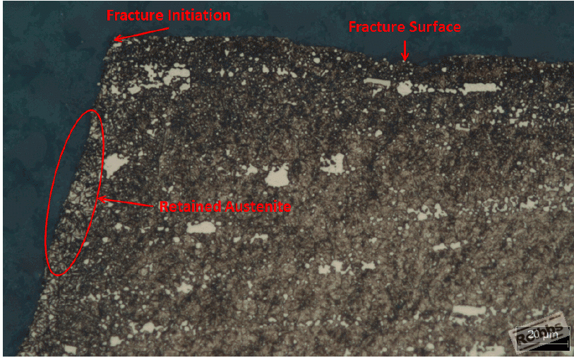

材料:W6Mo5Cr4V2
热处理工艺:1160℃X60min 气淬
           570℃X90min 第一次回火
            570℃X150min 第二次回火
产品在使用过程中发生断裂,客户分析原因为断口出残余奥氏体超标导致强度不足。
现在的疑问是,从图片中看,客户标识出的是残奥吗?残奥是导致产品断裂的主要原因吗?

断裂分析仅仅依靠金相其实很多时候是很不够的。照片倍率还是低了点,似乎像是残奥,但是为什么其它区域没有残奥?恐怕还是要验证一下是不是原材料脱碳造成的假象。
但是如何证明裂纹的根源就是残奥而不是其它原因造成的?恐怕客户也不能自圆其说。

其实,仅仅从提供的金相的图片看,根本观察不到残奥.

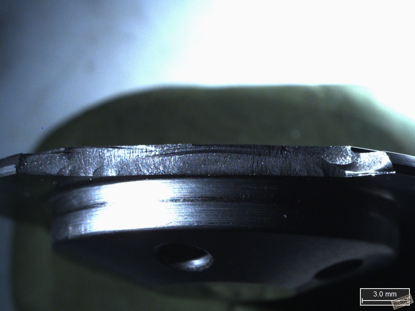

这倒是个奇怪的组织,楼主重点要分析表面组织异常的原因,是不是在加工过程中有高温现象,导致组织变化了,建议打个硬度梯度;同时断口是个疲劳断口,楼主要分析,断裂位置是否受力异常

分析一下磨加工过程

表面的那个是残A  至于怎么形成的 ....

客户分析 很正确
这种材质就很容易出现这种问题

打一下断裂处硬度,是不是硬度太高,脆断,还是使用方法不当造成的断裂?回火不充分的话,残余奥氏体会有诱发断裂倾向,高速钢一般回火三次
