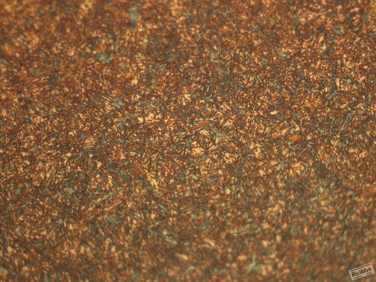

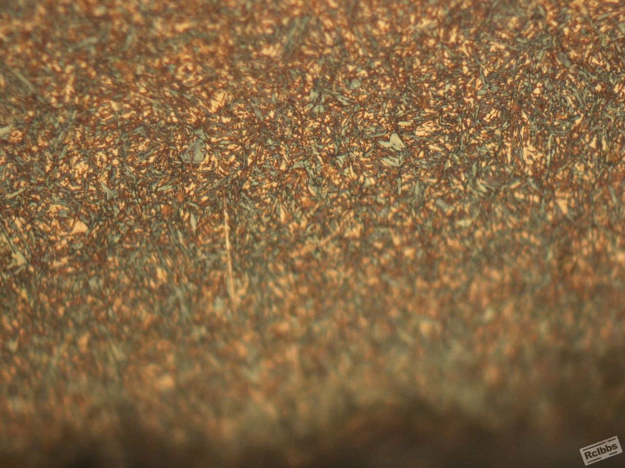

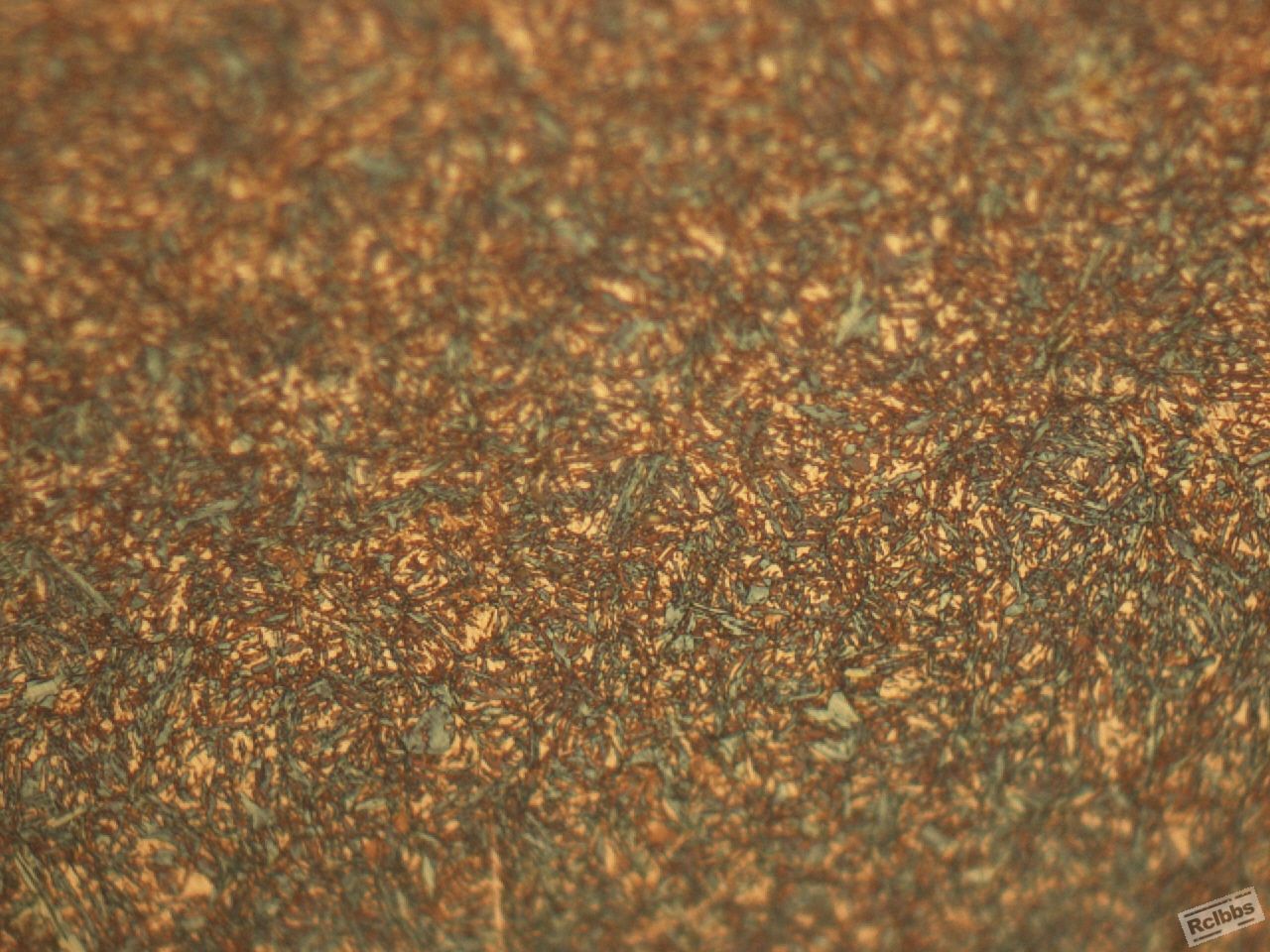

请师傅们帮忙分析一下是什么组织
名称:圆环链,材质:14CRniMO5工艺:925℃渗碳7-8h,820℃淬火(30min油淬)180℃,回火3h。
      图片不清楚请多包涵
签到天数: 220 天
发表于 2012-8-20 13:24:25 | 显示全部楼层
这个很组织不错啊,表面针状马氏体加残奥,没有碳化物。表面碳浓度控制得很好,残奥量也不多,大概是在10-15%范围吧,图片没有说放大倍数,马氏体级别不好判。
发表于 2012-8-20 15:54:54 | 显示全部楼层
是M和残余A,楼上很专业!
签到天数: 6 天
 楼主| 发表于 2012-8-21 15:10:54 | 显示全部楼层
谢谢两位师傅指教,以上图片放大倍数为500倍
签到天数: 170 天
发表于 2012-8-21 15:30:43 | 显示全部楼层
aaron01 发表于 2012-8-20 13:24
这个很组织不错啊,表面针状马氏体加残奥,没有碳化物。表面碳浓度控制得很好,残奥量也不多,大概是在10-1 ...
这计幅照片的残奥不多吗?白区那么多,并且形成黑色的块状是什么组织。
发表于 2012-8-21 20:53:54 | 显示全部楼层
黑色区域的组织是屈氏体
签到天数: 170 天
发表于 2012-8-22 07:18:18 | 显示全部楼层
猎艳之王 发表于 2012-8-21 20:53
黑色区域的组织是屈氏体
所以这个组织的残奥和屈氏体都感觉比较多,
签到天数: 266 天
发表于 2012-8-22 11:00:00 | 显示全部楼层
这个组织是比较正常的渗碳淬火组织了。
发表于 2012-8-22 11:25:37 | 显示全部楼层
这个组织为马氏体+残余奥氏体+少量点状碳化物,马氏体及残余奥氏体:1级、碳化物:1级
发表于 2012-8-22 23:09:42 | 显示全部楼层
没有屈氏体,正常渗碳淬火组织,回火马氏体+残余奥氏体,如果是400倍的话,马氏体为3-4级。
发表于 2012-9-4 08:05:51 | 显示全部楼层
图片放大500倍,你是怎么配的物镜目镜。直接配50X的物镜好像不配哦。如果用12.5X的目镜+40X的物镜,连电脑的图片好像也只能是400X的吧?
签到天数: 56 天
发表于 2012-9-4 09:57:59 | 显示全部楼层
回火马氏体+残余奥氏体
签到天数: 2332 天
发表于 2012-9-4 11:40:29 | 显示全部楼层
马氏体  加 残奥    残奥  大于10%
发表于 2012-9-4 16:33:40 | 显示全部楼层
照片应该很清晰,只是楼主制样不太好,未保边,倒角了。
马氏体+残余奥氏体,组织良好~
