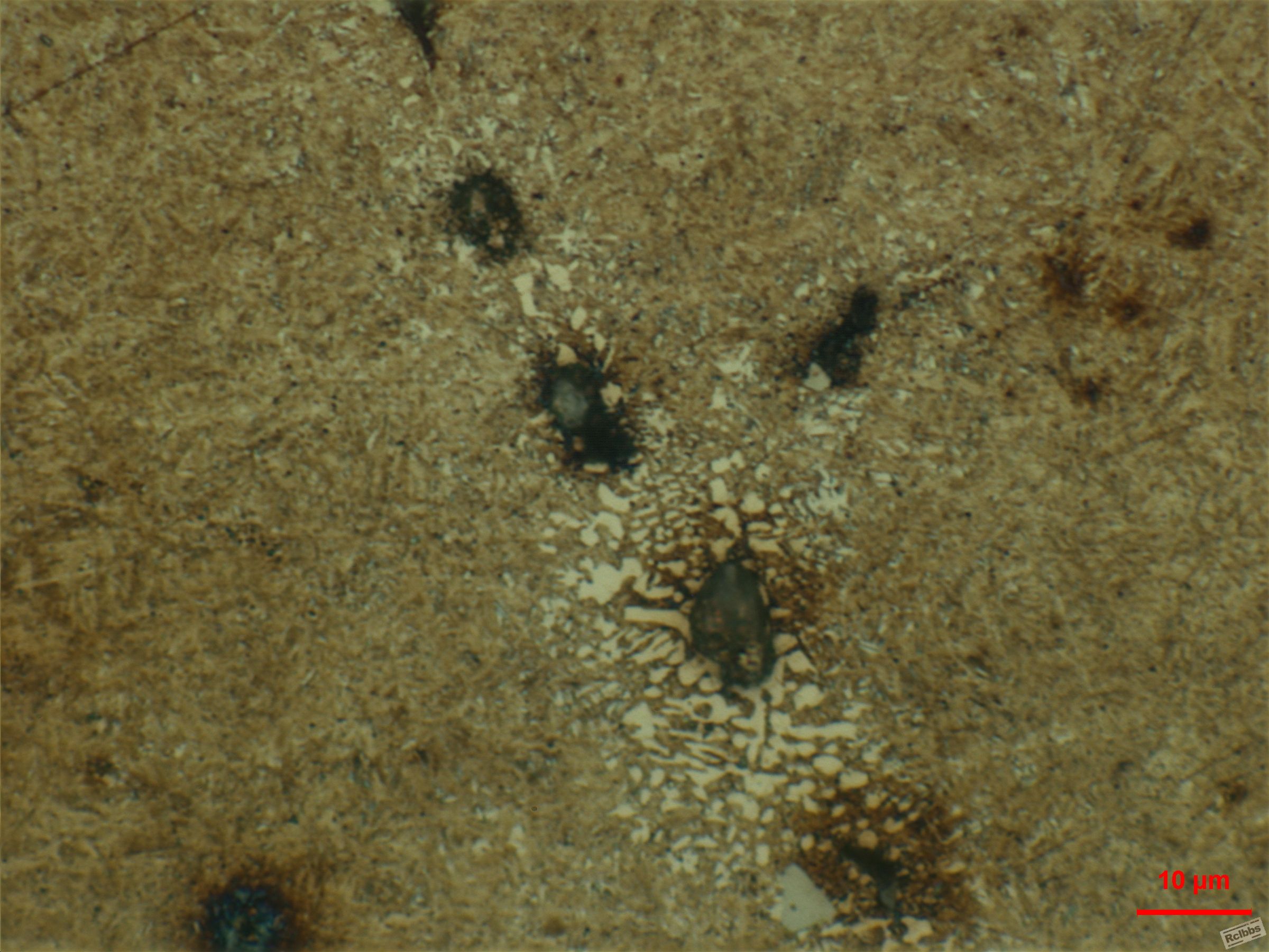

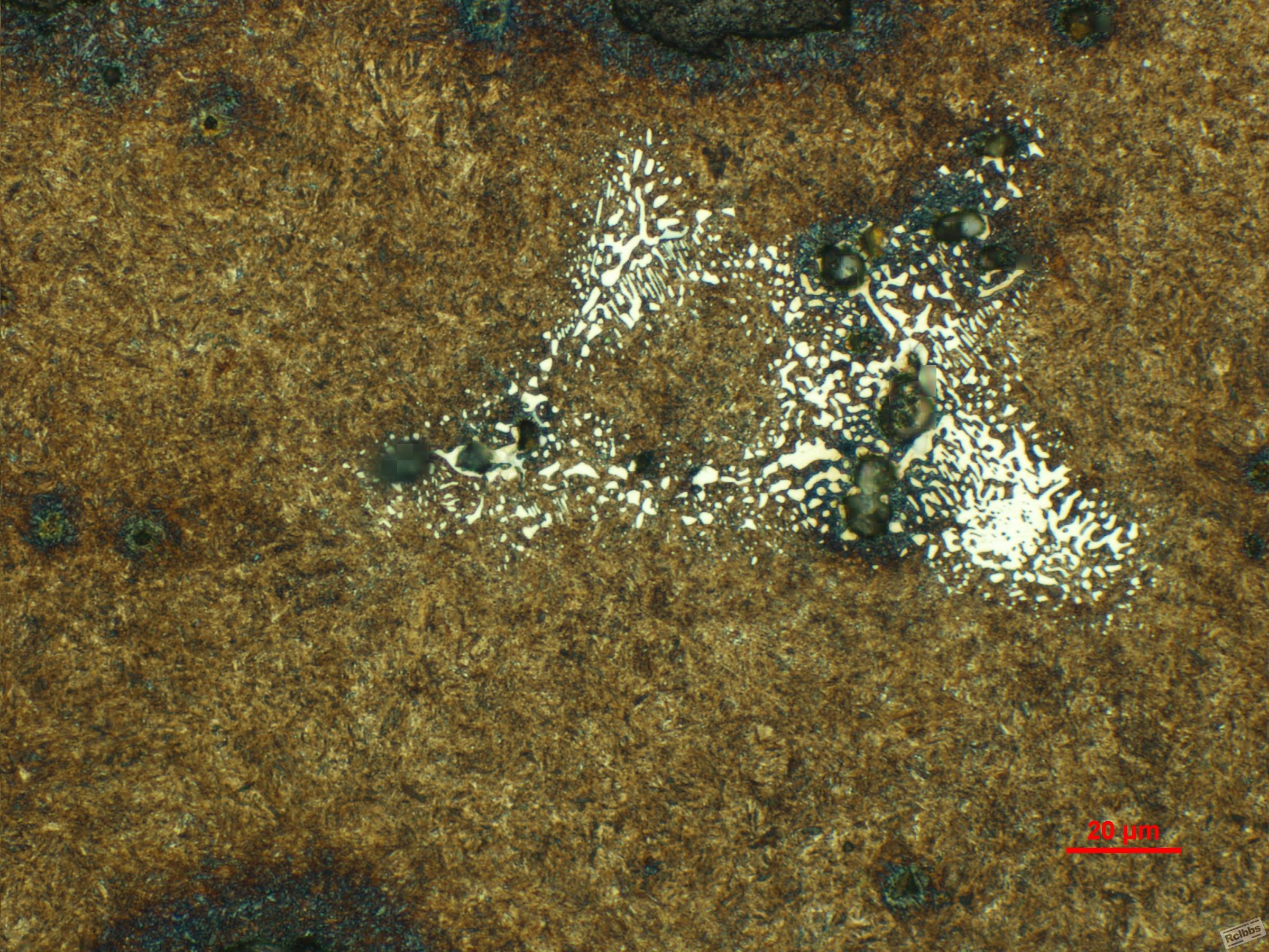

[求助] 几张感应淬火金相图求解?

taiyangdao 发表于 2012-8-24 16:54
我不知道你的照片是多少倍的,我们公司也做过球铁高频淬火,金相我做过有的组织和你的照片差不多,我认为白 ...
谢谢,我知道原因了。
签到天数: 56 天
 楼主| 发表于 2012-8-25 20:39:26 | 显示全部楼层
Vikram 发表于 2012-8-25 08:52
赞同你的观点,我很久之前又一次也是这样,重新弄了一下就好了
这个样侵蚀的有点重,不过浅腐蚀的话碳化物也是这种形态,所以没有从新拍相片
发表于 2012-8-26 15:27:48 | 显示全部楼层
         QT700-2球墨铸铁存在偏析,高频加热温度过高,在偏析处由于温度高特别小的石墨发生溶解冷却速度慢形成碳化物液析。
发表于 2012-8-26 21:04:56 | 显示全部楼层
把你的热处理工艺说出来
签到天数: 56 天
 楼主| 发表于 2012-9-3 16:06:40 | 显示全部楼层
这张图片是500X的,帮助分析分析
发表于 2012-9-5 09:43:38 | 显示全部楼层
你的照片倍数能在大一点吗?因为白色的组织太细有点看不清,初步判断像碳化物仅供参考
签到天数: 56 天
 楼主| 发表于 2012-9-5 11:03:30 | 显示全部楼层
这是1000X的
发表于 2012-9-5 11:14:03 | 显示全部楼层
我看像碳化物,我给你qq邮箱发了两张照片参考一下吧,我们共同探讨
