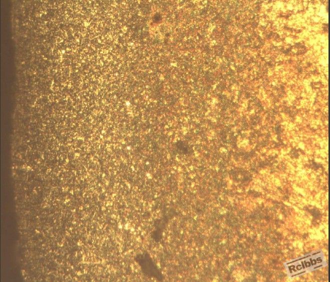

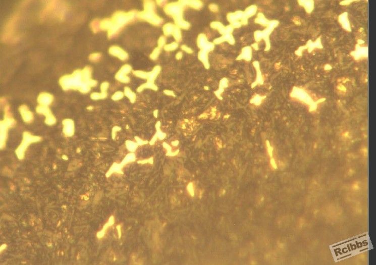

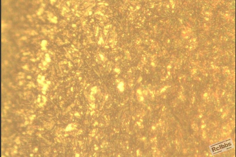

材质20CrMn,请大家帮忙评下等级。
硝酸4%
发表于 2012-8-20 17:49:37 | 显示全部楼层
渗碳淬火吗?图片放大倍数?
 楼主| 发表于 2012-8-20 19:49:19 | 显示全部楼层
400X 100X 是渗碳淬火
发表于 2012-8-29 20:40:42 | 显示全部楼层
碳化物较多,参考图谱
 楼主| 发表于 2012-8-29 21:11:40 | 显示全部楼层
limingwei 发表于 2012-8-29 20:40
碳化物较多,参考图谱
嗯,我也这么感觉。谢谢哦!
发表于 2012-9-1 19:42:07 | 显示全部楼层
碳化物不合格,应该是渗碳件
签到天数: 108 天
发表于 2012-9-2 08:29:08 | 显示全部楼层
第一张图片碳化物较大,表面出现了积碳现象。看你的碳化物粗大层有没有加工余量之内,若后续加工可以去除则没有问题,若去除不了表面的疲劳寿命会降低。
 楼主| 发表于 2012-9-2 08:34:32 | 显示全部楼层
刘武乐 发表于 2012-9-2 08:29
第一张图片碳化物较大,表面出现了积碳现象。看你的碳化物粗大层有没有加工余量之内,若后续加工可以去除则 ...
无加工余量,直接抛丸。
签到天数: 108 天
发表于 2012-9-2 08:39:03 | 显示全部楼层
tuijxclsexy 发表于 2012-9-2 08:34
无加工余量,直接抛丸。
你是零件用在何处?是什么零件。
签到天数: 119 天
发表于 2012-9-2 09:50:01 | 显示全部楼层
建议楼主下次再相片上添个标尺
发表于 2012-9-2 10:14:09 | 显示全部楼层
我想问一下第一张图片白亮色点为何物?碳化物?为什么呈现这种状态
 楼主| 发表于 2012-9-2 10:38:50 | 显示全部楼层
刘武乐 发表于 2012-9-2 08:39
你是零件用在何处?是什么零件。
汽车用齿轮啊,用于两外齿啮合传动作用。
 楼主| 发表于 2012-9-2 10:39:44 | 显示全部楼层
tanggang3008 发表于 2012-9-1 19:42
碳化物不合格,应该是渗碳件
嗯,这个是渗碳的哦。渗碳淬火齿轮
 楼主| 发表于 2012-9-2 10:46:07 | 显示全部楼层
当然是碳化物,白色亮,比奥氏体和铁素体都要亮。具体什么原因,各人觉得是渗碳到淬火之间保温时间太长了,导致从晶界析出大量碳化物。而这大量碳化物会造成产品在使用过程中齿面接触应力降低,容易产生表皮剥落,影响产品的寿命与正常使用。
不知道我说的对不对,请各位指教!

你的渗碳层有多厚,?
 楼主| 发表于 2012-9-3 10:37:52 | 显示全部楼层
刘武乐 发表于 2012-9-2 13:33
你的渗碳层有多厚,?
渗碳深度应该在0.75mm左右
签到天数: 425 天
发表于 2012-9-4 12:19:40 | 显示全部楼层
第一张碳化物多,大
签到天数: 56 天
发表于 2012-9-5 08:45:59 | 显示全部楼层
碳化物超标了,加热温度是多少。
 楼主| 发表于 2012-9-5 09:29:22 | 显示全部楼层
yanyuqingteng 发表于 2012-9-5 08:45
碳化物超标了,加热温度是多少。
热处理的加热温度在850度左右
