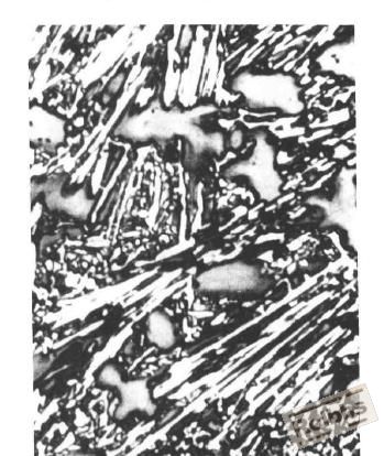

请大家帮我看看图片上是什么组织。
材质是Cr26用1120度真空钎焊降温1050度淬火气冷4帕,做出来的产品硬度不够,只要52度,技术要求60-62HRC,以前做的组织是针状马氏体,硬度有63度。

Cr26是高铬铸铁,它是高合金抗磨铸铁中应用最广泛的耐磨性优良材料。如火力发电的磨辊,衬板,磨球等耐磨性零件。最佳的热处理工艺是:淬火温度1030~1050度X1~2h强气冷却(油冷或特殊淬火液),回火温度可选择260、360、460度x2h保温空冷,获得最佳综合性能,硬度可达60~62HRC。硬度达不到要求主要原因是淬火气体压力低,气体介质选择不适合。 图片上的金相组织是:碳化物(Fe,Cr)7C3(M7C3)型为主,呈现出断续状或棒条形状、 ...

这个材料没有做过,看图片铁素体比较多,建议考虑冷却速度的问题。
图片上的金相组织是:碳化物(Fe,Cr)7C3(M7C3)型为主,呈现出断续状或棒条形状、马氏体和残余奥氏体。

以前做的和现在做的是同一产品吗?

沈工你好!以前做的和现在的是同一种型号,产品气淬从1050-100度,只用了25分钟,冷却应该没有问题的。材料化验也没有问题。

你的材料应该是抗磨白口铸铁,完整牌号为KmTBCr26。图片可以直接贴上便于讨论:
白色部分是渗碳体,淬火结果基体应当得到马氏体。认为硬度不足原因还是冷却方面出了问题。这种材料出炉空冷都不至于52HRC,分析是气淬时没有真正把温度降下来,好好重做一次吧。

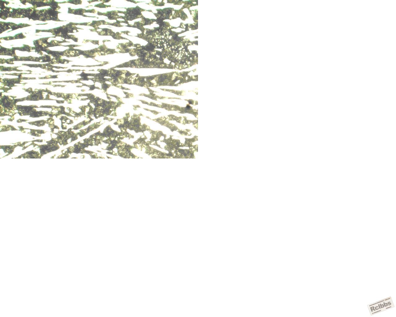

没做过这样的材料,不过感觉LZ的照片和高铬铸铁的组织很相似!
组织为:灰色基体为淬火马氏体和残余奥氏体,白色条块放射状排列的为共晶碳化物!(如图)
个人观点,仅供参考!

沈工你好!材料经过化验是高洛铸钢,冷却是没有问题的,产品出炉颜色是银灰色的。有一个问题,重新处理用980度淬火,硬度在61-63HRC.

这位高工你好!我想问一下,是不是奥氏体过多,造成硬度不够呢!

残奥太多直接影响了硬度!看你上面说,二次淬火硬度就上来了,那是不是你第一次淬火的时候,奥化温度已经不足了呢???

我是钎焊和淬火一次完成的,真空炉1120度钎焊,降温1050度淬火,充高纯氮4怕,温度不可能不够啊

李工您好!你说:淬火气体压力低,气体介质选择不适合。那么前面几十炉都是一样的工艺生产的啊!一直都没有问题,就这两炉硬度有高有低的问题。

前几十炉没出现硬度问题,后两炉出现硬度高低偏差,关键是真空钎焊质量管理失控。主要在钎焊温度和保温时间,钎焊的真空度,加热、冷却的真空度,防止合金元素挥发,冷却方式与气体泄漏,焊件表面清洁度,焊件入炉充氮气压力等造成的。
