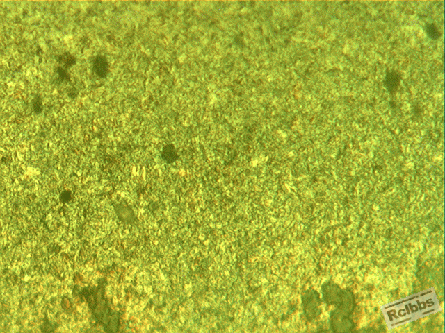

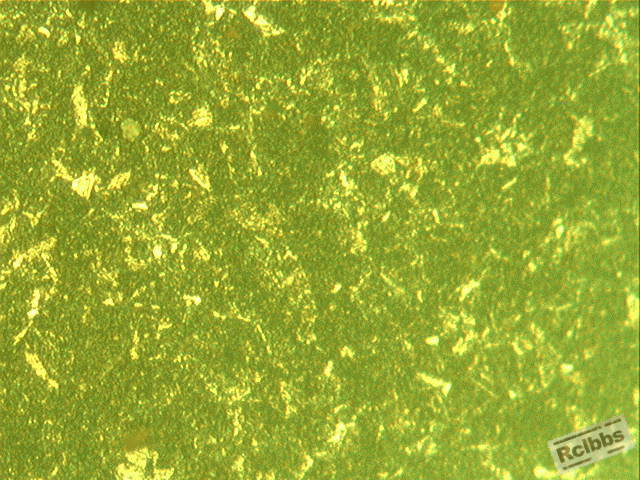

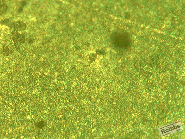

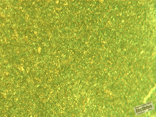

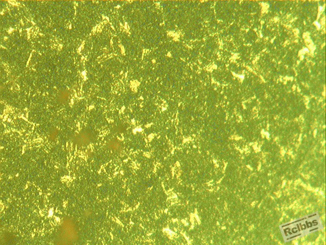

前三张是表面组织 后两张是心部组织 想请问下 组织分别是什么~~第一二张黑色物是碳化物 还是其他
第五张红色物为什么?

好像非金属夹杂物,放大后比较明显

你这几倍的图?要有说明啊。前两张的黑色物像脏东西
发表于 2012-8-21 21:00:13 | 显示全部楼层
都是非金属夹杂物。楼上说的没错。

 楼主| 发表于 2012-8-21 21:42:35 | 显示全部楼层
都是400倍@!!!!!!!!!!!!!!!!

发表于 2012-8-21 21:56:09 | 显示全部楼层
做金相的,先把样制好----------------------------
发表于 2012-8-22 23:33:12 | 显示全部楼层
第1、2张是水渍或其他脏东西,第5张很像铁氧化物类抛光剂,不像金属组织,楼上说的很对,做金相必须先把样做好,这种似是而非的东西很害人的。
