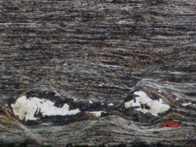

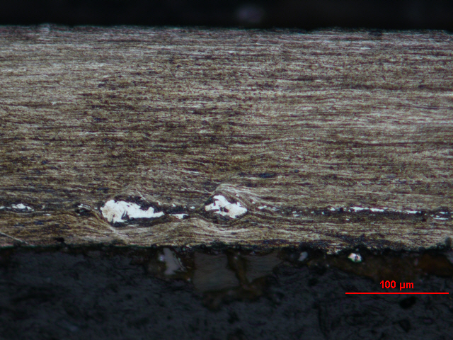

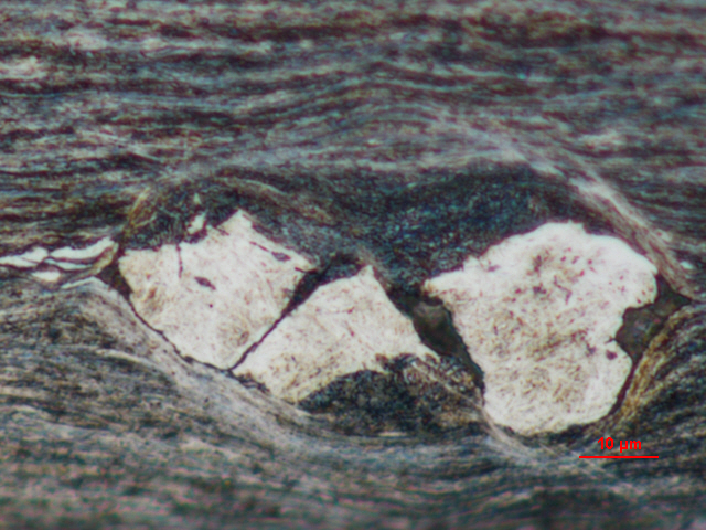

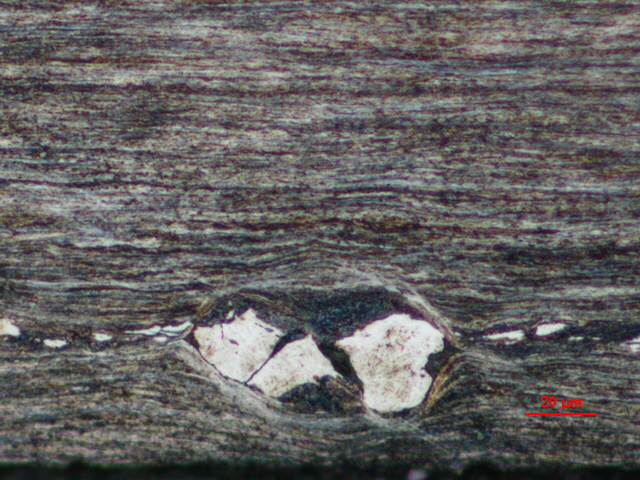

材料牌号为sorbitex80织构钢带,添加合金元素比较多,白色的是碳化物还是第二相。

发表于 2012-8-22 13:37:35 | 显示全部楼层
你的图片有点看不懂,是金相图片吗?
签到天数: 10 天
发表于 2012-8-22 13:54:40 | 显示全部楼层
刘武乐 发表于 2012-8-22 13:37
你的图片有点看不懂,是金相图片吗?
有的是碳化物。但是有的好像是夹杂物一样。
 楼主| 发表于 2012-8-22 14:39:00 | 显示全部楼层
是金相图片,没腐蚀前看过了,不是夹杂物。有空我发张清晰一点的图片上来。
 楼主| 发表于 2012-8-27 08:35:47 | 显示全部楼层
重新发几张照片上来。
发表于 2012-8-27 22:45:11 | 显示全部楼层
你这试样浸蚀了吗?如果没浸蚀怎么能看出碳化物,我看你的照片上的试样不像浸蚀过的,照片上白色的像是夹杂,是什么夹杂你去打一下能谱就清楚了。
发表于 2012-8-28 08:34:46 | 显示全部楼层
应该是碳化物吧,是那种碳化物就不太清楚啦
签到天数: 2332 天
发表于 2012-8-31 16:05:54 | 显示全部楼层
看样子 不象是碳化物,你的样品很软看样子.你用什么磨的样品
 楼主| 发表于 2012-9-7 12:51:32 | 显示全部楼层
化学成分:
% C:0.79   % Si:0.22   % Mn:0.45  % P:0.008  % S:0.001  % Al:0.022  % Cr:0.1
%Ti:0.004  % Nb:0.001  % Cu:0.03  % Ni:0.06  % Mo:0.01  % B:0.0001  % N:0.0053
% Sn:0.002
状态:冷轧退火
发表于 2012-9-7 13:38:28 | 显示全部楼层
因为碳化物是白颜色的很干净,你照片上的碳化物发黄好像上面有东西,所以感觉不像碳化物你打一下能谱就知道了是什么了
 楼主| 发表于 2012-9-7 12:15:40 | 显示全部楼层
taiyangdao 发表于 2012-8-27 22:45
你这试样浸蚀了吗?如果没浸蚀怎么能看出碳化物,我看你的照片上的试样不像浸蚀过的,照片上白色的像是夹杂 ...
用4%硝酸酒精擦蚀的,夹杂见过很多,没有这种的吧?
