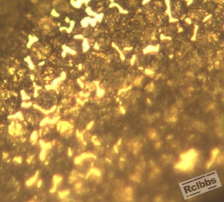

刚测的一张齿轮碳化物  20CrMnTi  400X
大家来评评看!

应该是不合格的啊,碳化物这么大,测测有多深

发表于 2012-8-22 16:48:12 | 显示全部楼层
tuijxclsexy 发表于 2012-8-22 14:34
请问强渗扩散的碳势、温度分别是多少?
发表于 2012-8-22 23:02:39 | 显示全部楼层
8级,后期碳势过高所致。

我自己感觉也是不合格的
测碳化物深度?测了有啥用啊?请指教

dfswrfpgs 发表于 2012-8-22 16:48
请问强渗扩散的碳势、温度分别是多少?
我们不做热处理,外发的。

发表于 2012-8-23 07:28:44 | 显示全部楼层
这要是成品的,恐怕是不合格
发表于 2012-8-23 10:28:43 | 显示全部楼层
照片太模糊了,腐蚀的感觉有点重了

发表于 2012-8-23 12:33:02 | 显示全部楼层
要看具体位置了,尖角的地方我认为还可以允许
是尖角的位置,为什么尖角就允许呢?

tuijxclsexy 发表于 2012-8-23 07:26
我们不做热处理,外发的。
虽然不做热处理,但是金相人员还得知道工艺状况的,不然叫人怎样评论
我们公司自己回火温度是850-900度

发表于 2012-8-23 17:50:48 | 显示全部楼层
tuijxclsexy 发表于 2012-8-23 17:27
我们公司自己回火温度是850-900度
是快冷还是缓冷?兄弟那可不叫回火呀。

2009119 发表于 2012-8-23 17:50
是快冷还是缓冷?兄弟那可不叫回火呀。
加温、保温、退火。应该是缓冷吧

发表于 2012-8-24 16:14:09 | 显示全部楼层
tuijxclsexy 发表于 2012-8-24 13:19
加温、保温、退火。应该是缓冷吧
这个温度缓冷是退火,快冷是淬火呀,己经发生相变了。
