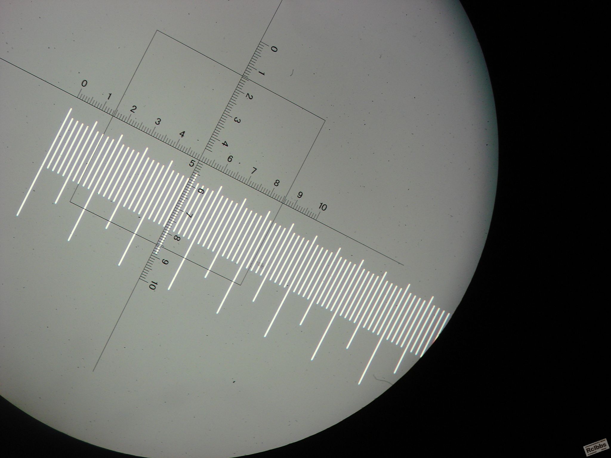

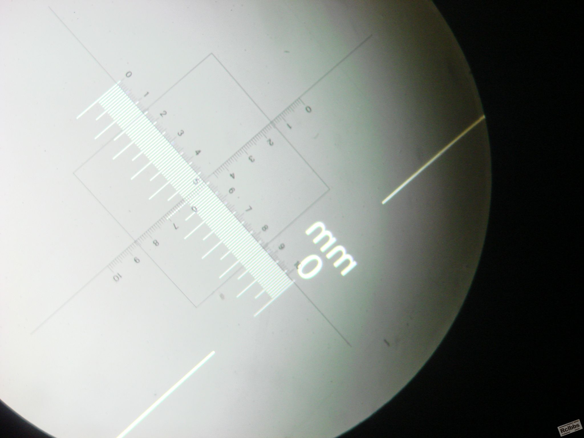

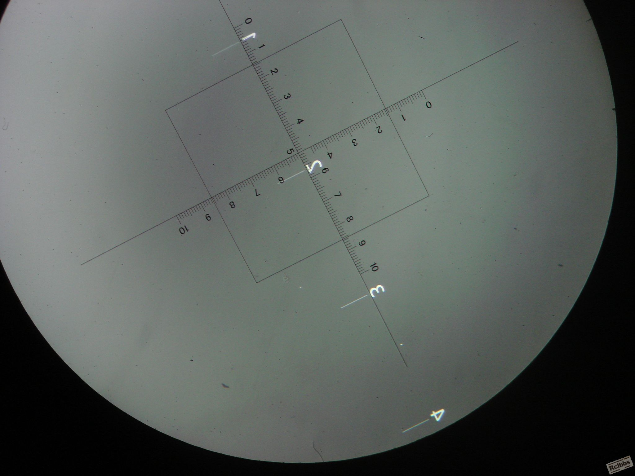

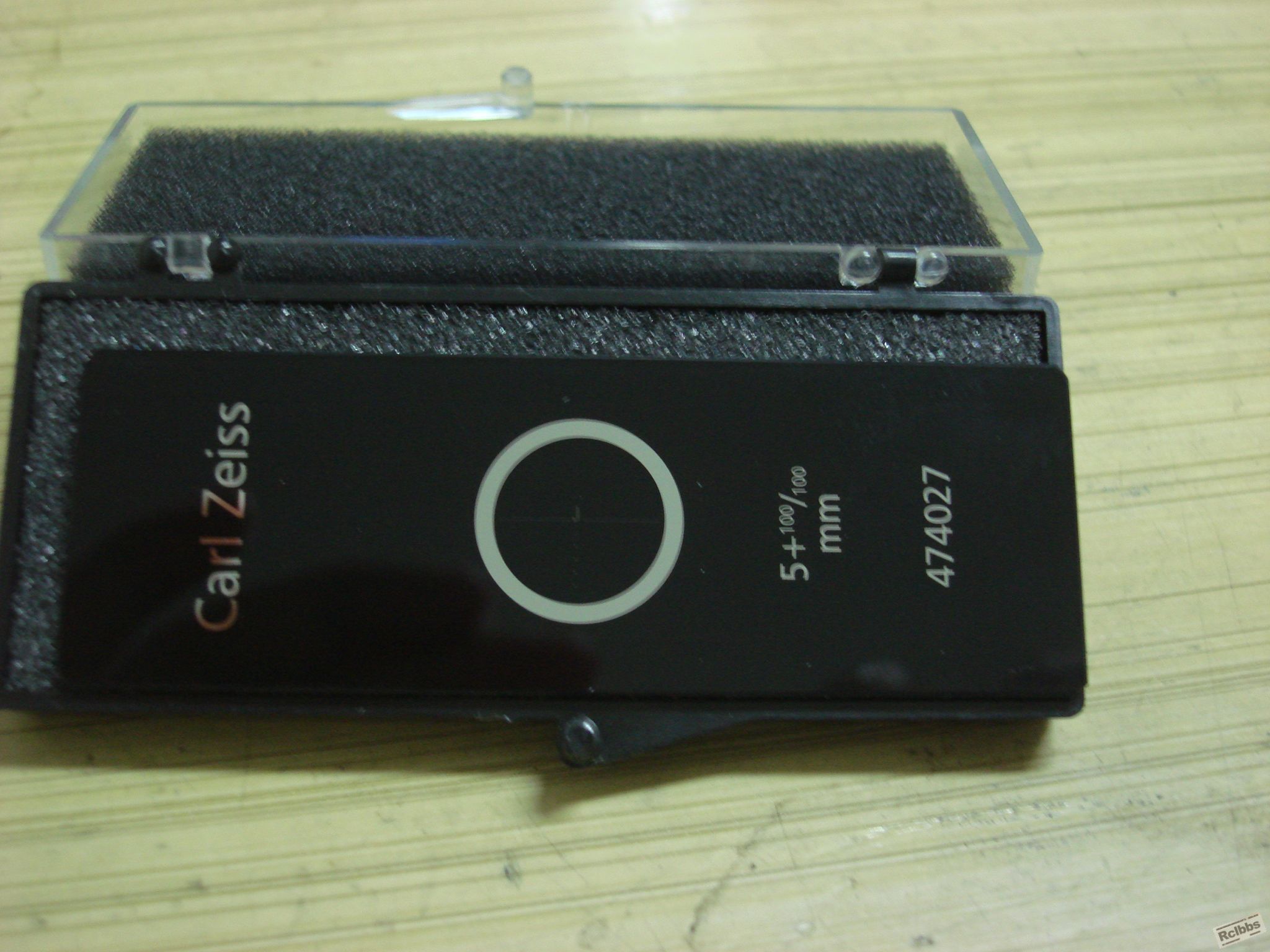

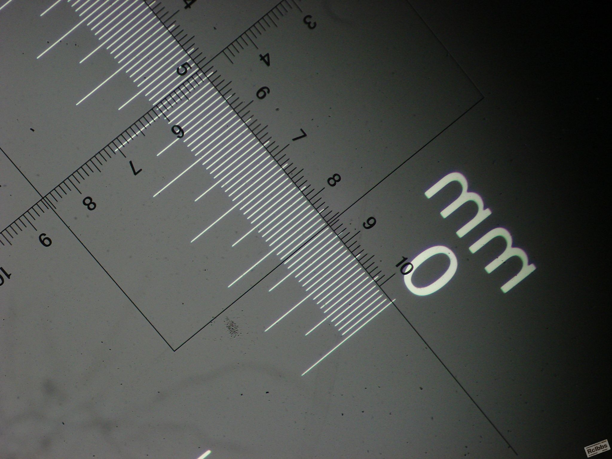

1、我使用的目镜为10倍,放大100倍1小格为1/100mm,200倍为1/200mm,如无标准尺可自己按方法测量估算一下应该可以知道倍率
2图1为5mm标准尺注意标志位5mm +100/100(个人猜 ),2,3为100倍下标准尺与目镜标尺比较,黑色细线为目镜尺,比较后可得出差值及换算系数,4为200倍对比
3个人理解,请参考图5为标尺另一端图片(放大50倍)顺序反了照片相机在目镜出拍的,22楼方法高!
