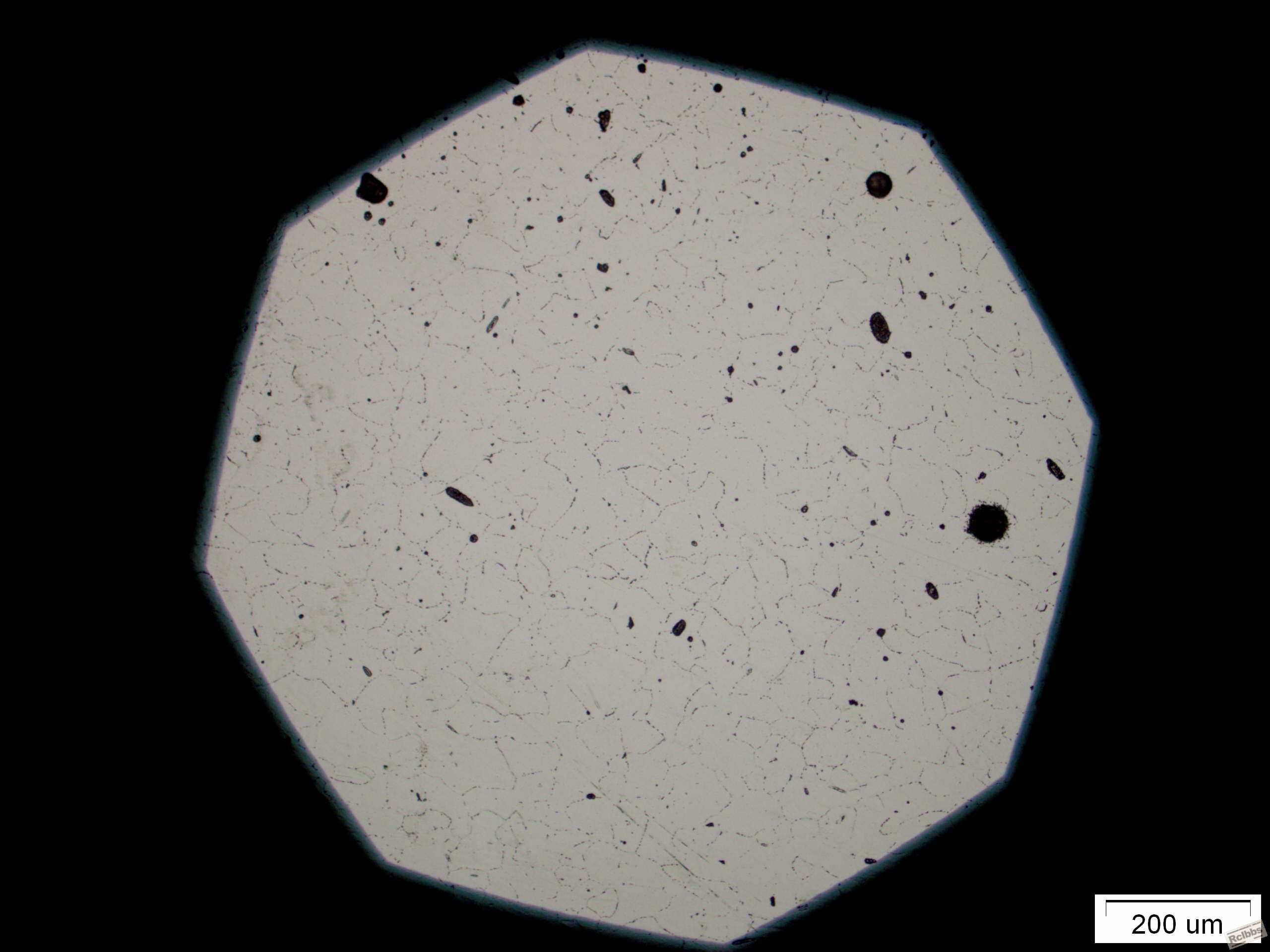

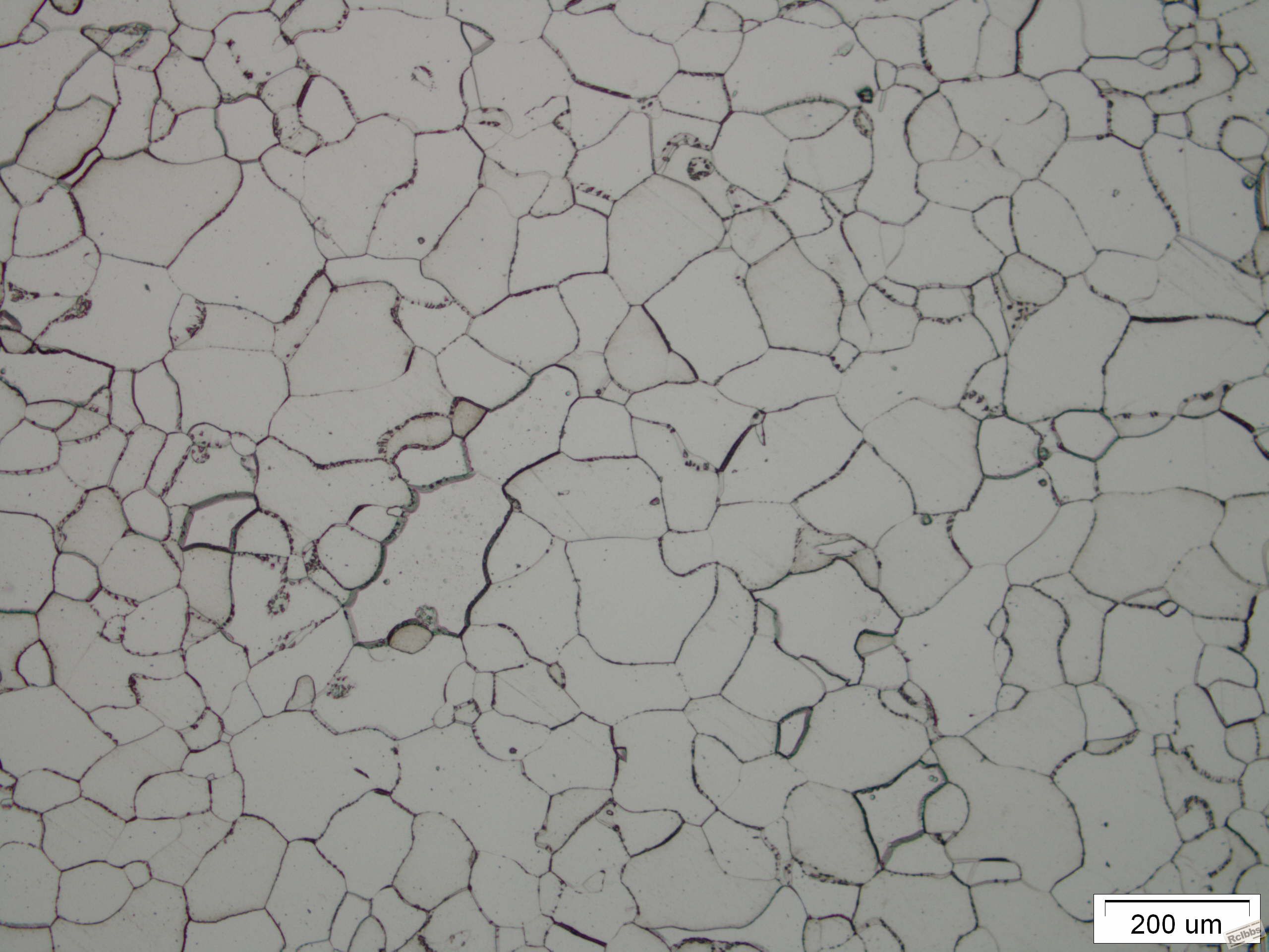

各位同行,图片是低碳钢的显微照片,第一张是用苦味酸腐蚀的,第二张是用硝酸酒精腐蚀的,我们把第二张图片提供给客户,客户回复是要求提供晶粒度照片,我觉得以此照片就可以评定晶粒度,大家给讲解讲解,谢了!

还要请教一下第二张照片有双晶界是什么状况呢?见笑了!由于试样是帮朋友做的,不知具体牌号和工艺,请大家见谅!

第一张照片看不清楚,不好评说;
第二张图来看是可以评晶粒度的,大概在3~4级(按标尺);
双晶界木有看到啊,只是感觉某些晶界有东西,但又不是游离渗碳体,或许可以打个能谱看看?

第一张腐蚀度比较浅,晶粒度没有很好的显示,同时有其它杂物存在
第二张清晰度不错,
总而言之,晶粒度清晰显示就可以评判的,第二张可以评判晶粒度的啊

第一张没有腐蚀到位,第二张是完全可以的。低碳钢的常规处理,晶粒度用硝酸酒精腐蚀就可以很清楚了,不必搞那么麻烦。
发表于 2012-8-22 20:28:07 | 显示全部楼层
若知道倍数,第二张是可以对照标准评晶粒度的

第二张照片完全可以作为晶粒度评定的照片!估计是与客户没沟通好而已,LZ可直接附上你们评定的标准及晶粒度级别!
另关于“双晶界”的问题,同意3楼观点!
