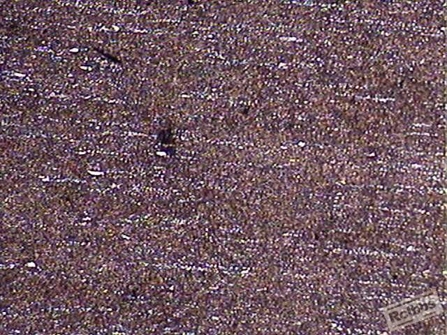

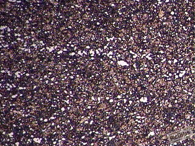

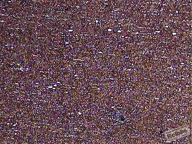

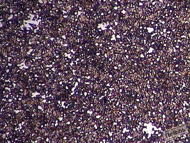

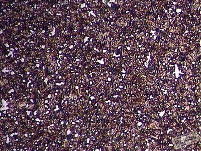

同样是SKH51材质规格:直径12mm,热处理后硬度国产的为64.6HRC,韩国的为65HRC.热处理组织如下,求分析为什么韩国的十字冲针比国产的耐用

韩国的500倍数是哪种?
同意2楼和三楼的看法,与材料原始工艺组织状况有关,也与最终热处理淬火回火工艺有关联,看金相初步意见韩国的比较均匀,国内的金相组织碳化物比较粗大,不均匀
