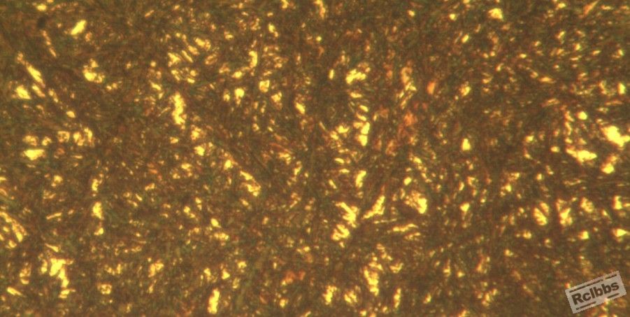

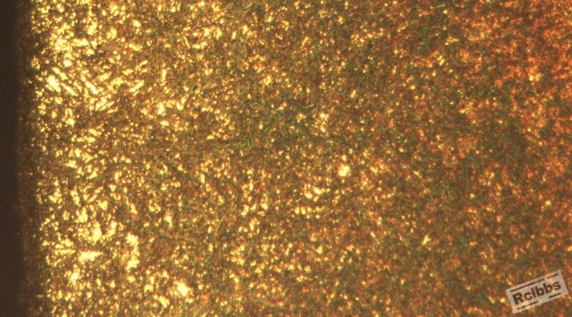

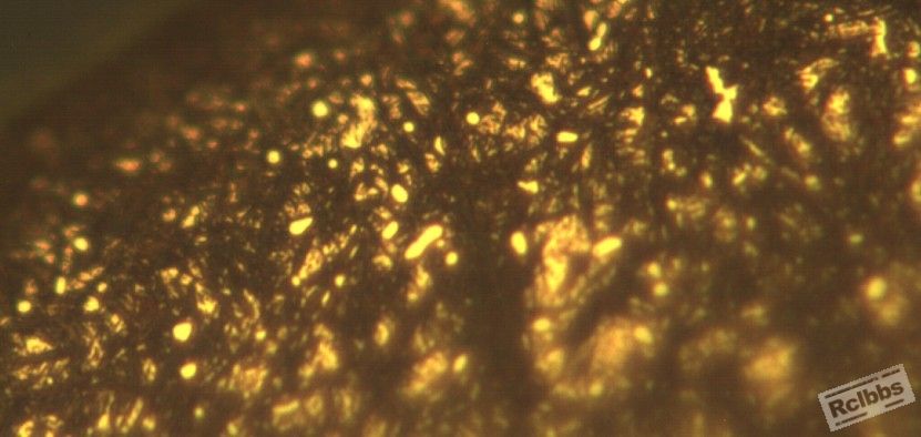

齿角部位测的碳化物,成小块状分布,数量较少。1级
表面渗碳深度测出约为1mm
残余奥氏体含量约20%,马氏体平均针长0.03mm。5级
请各位专家帮忙测测看,我的测量是否准备!谢谢!
签到天数: 611 天
发表于 2012-8-23 15:38:39 | 显示全部楼层
看不清楚,没法测量,有待于提高制样水平
发表于 2012-8-23 15:57:12 | 显示全部楼层
热工女将 发表于 2012-8-23 15:38
看不清楚,没法测量,有待于提高制样水平
是的有点模糊,制样是可以的,显微焦距和照相焦距没有调整好
发表于 2012-8-23 16:02:22 | 显示全部楼层
请楼主说明渗碳工艺状况,技术要求怎样的
看图片1,3是500?2是100?
从图二看表面过渡区残余奥氏体比较多的,初步意见同意你的看法
显微和相机焦距需要调整
 楼主| 发表于 2012-8-23 17:20:32 | 显示全部楼层
显微镜400X的物镜镜片本来就不清楚了,没法从内部清洗。基本上还是看的出的。
 楼主| 发表于 2012-8-23 17:22:18 | 显示全部楼层
紫琅人 发表于 2012-8-23 16:02
请楼主说明渗碳工艺状况,技术要求怎样的
看图片1,3是500?2是100?
从图二看表面过渡区残余奥氏体比较多 ...
图一400X 图二100X 图三400X
 楼主| 发表于 2012-8-23 17:23:23 | 显示全部楼层
表面渗碳要求0.7-1.2mm。温度我就不清楚了,我自己不做热处理。
签到天数: 129 天
发表于 2012-8-23 21:25:26 | 显示全部楼层
我想请问楼主这产品的表面硬度 从你的图片上看表面相对次表面有先轻微的脱碳现象,赞成你的检查结果
签到天数: 225 天
发表于 2012-8-23 21:30:39 | 显示全部楼层
要注意观察残奥与针马!
签到天数: 493 天
发表于 2012-8-24 12:20:15 | 显示全部楼层
这金相,跟黄金似的
 楼主| 发表于 2012-8-24 13:16:50 | 显示全部楼层
表面HRC60左右,表面有轻微脱碳。
