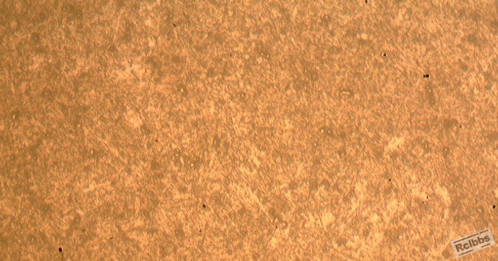

4Cr10材料1040℃淬火,保温35分钟,水冷。680℃回火2.5h水冷,400倍的,硝酸酒精溶液腐蚀
帮忙分析下组织,谢谢

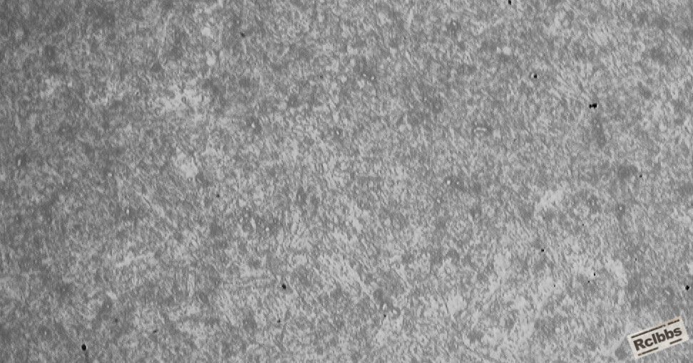

没提供放大倍数,红色的看着不习惯,帮你转成黑白的了
好像是带马氏体位向的回火索氏体和一些颗粒状碳化物

400倍的,硝酸酒精溶液腐蚀,谢谢楼上,白色的是碳化物啊
发表于 2012-8-24 09:55:06 | 显示全部楼层
可是860℃温度太高了,可能在A3以上了

发表于 2012-8-24 10:22:13 | 显示全部楼层
860度回火太高了吧!估计肯定是超过AC1了!建议回火温度为700度!
此种材料调质组织的话应该为回火索氏体+颗粒状碳化物!

写错了,应该是680,图片中的组织是索氏体加碳化物啊

照片中确实是回火索氏体+颗粒状碳化物!
