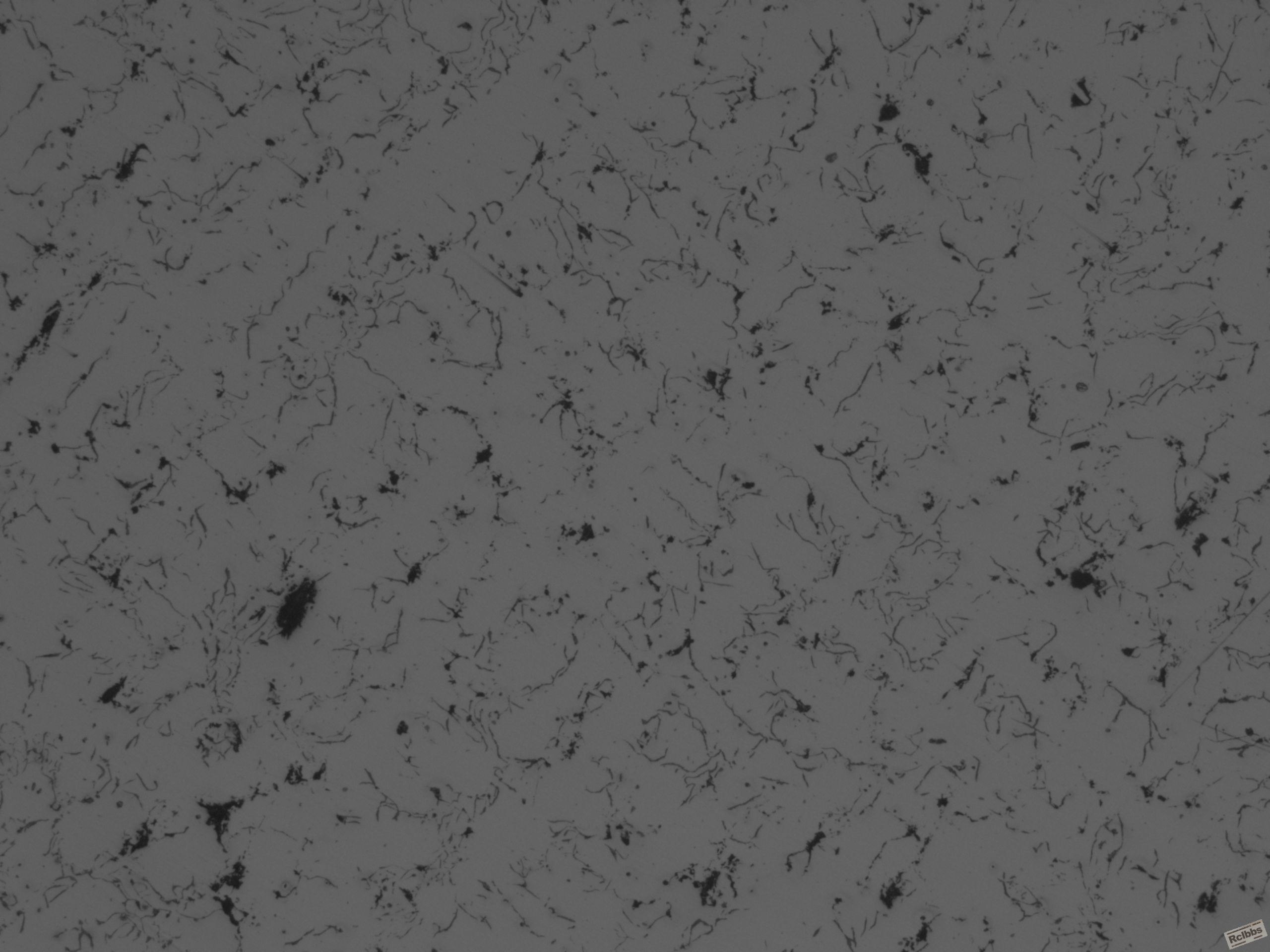

[求助] 这些点状的石墨是什么类型,求指教。

发表于 2012-8-25 16:40:44 | 显示全部楼层
枝晶状,E型

发表于 2012-8-25 16:51:16 | 显示全部楼层
标准里很明显的,建议楼主多看看标准!

发表于 2012-8-25 16:54:52 | 显示全部楼层
是的吆,标准中可查!

发表于 2012-8-25 20:50:55 | 显示全部楼层
灰铸铁,E型石墨。呵呵,不放大的话乍一看有点像以前看的铸钢的铸态组织。
 楼主| 发表于 2012-8-25 21:21:16 | 显示全部楼层
尚贺军 发表于 2012-8-25 16:40
枝晶状,E型
里面好像有D型石墨吧?
发表于 2012-8-25 23:48:15 | 显示全部楼层
同意二楼的意见,请楼主参考有关的标准对比

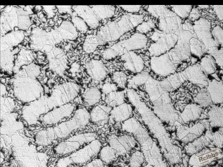

发表于 2012-8-26 14:46:08 | 显示全部楼层
来一张给力的,大家来观赏一下。
