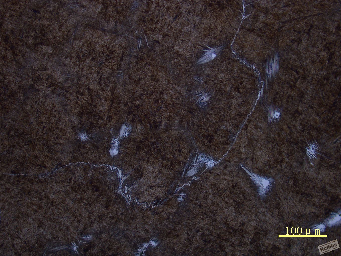

以图片纵向所示,液析属于点状了,那您倾向于几级?
经过变形才能评级。---------------------------
签到天数: 2000 天
发表于 2012-8-27 20:50:07 | 显示全部楼层
看着图片应该是过烧了,是网状碳化物

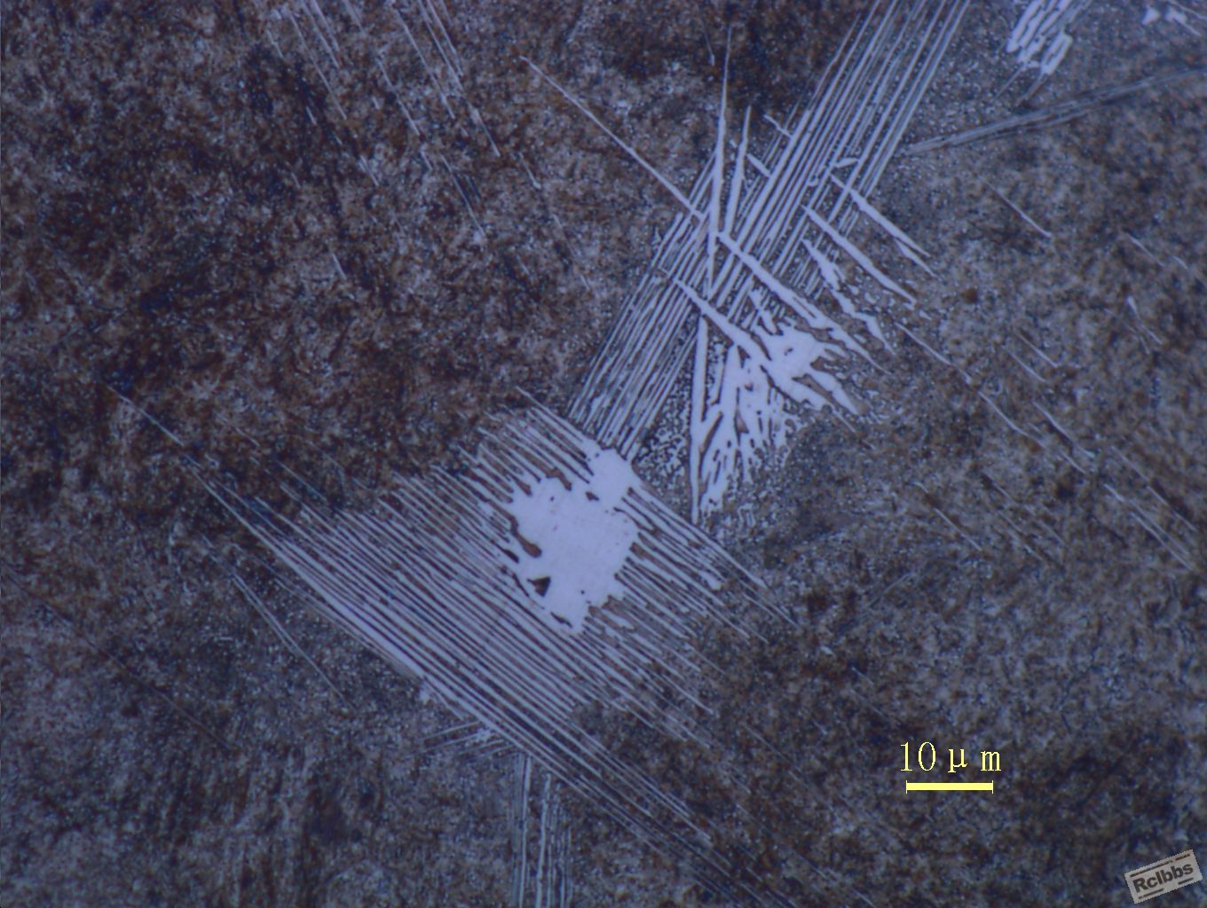

还想问问您,以下图片碳化物周边白色针状的是什么组织?取自横向

瓶盖 发表于 2012-8-27 19:37
为什么是连铸坯就不是液析了呢?液析是钢锭凝固时,由液相中碳及合金元素富集而产生的亚稳莱氏体共晶中的 ...
我认为是网状渗碳体。而不是液析,有这么多液析,你刚才早就报废了。液析也就是共晶碳化物,直接从钢水中析出的
 楼主| 发表于 2012-8-27 21:22:53 | 显示全部楼层
microsoft 发表于 2012-8-27 21:10
我认为是网状渗碳体。而不是液析,有这么多液析,你刚才早就报废了。液析也就是共晶碳化物,直接从钢水中 ...
那您觉得第1,2张图片是液析不?纵向的。
签到天数: 934 天
发表于 2012-8-27 21:30:13 | 显示全部楼层
魏氏组织-------------------------

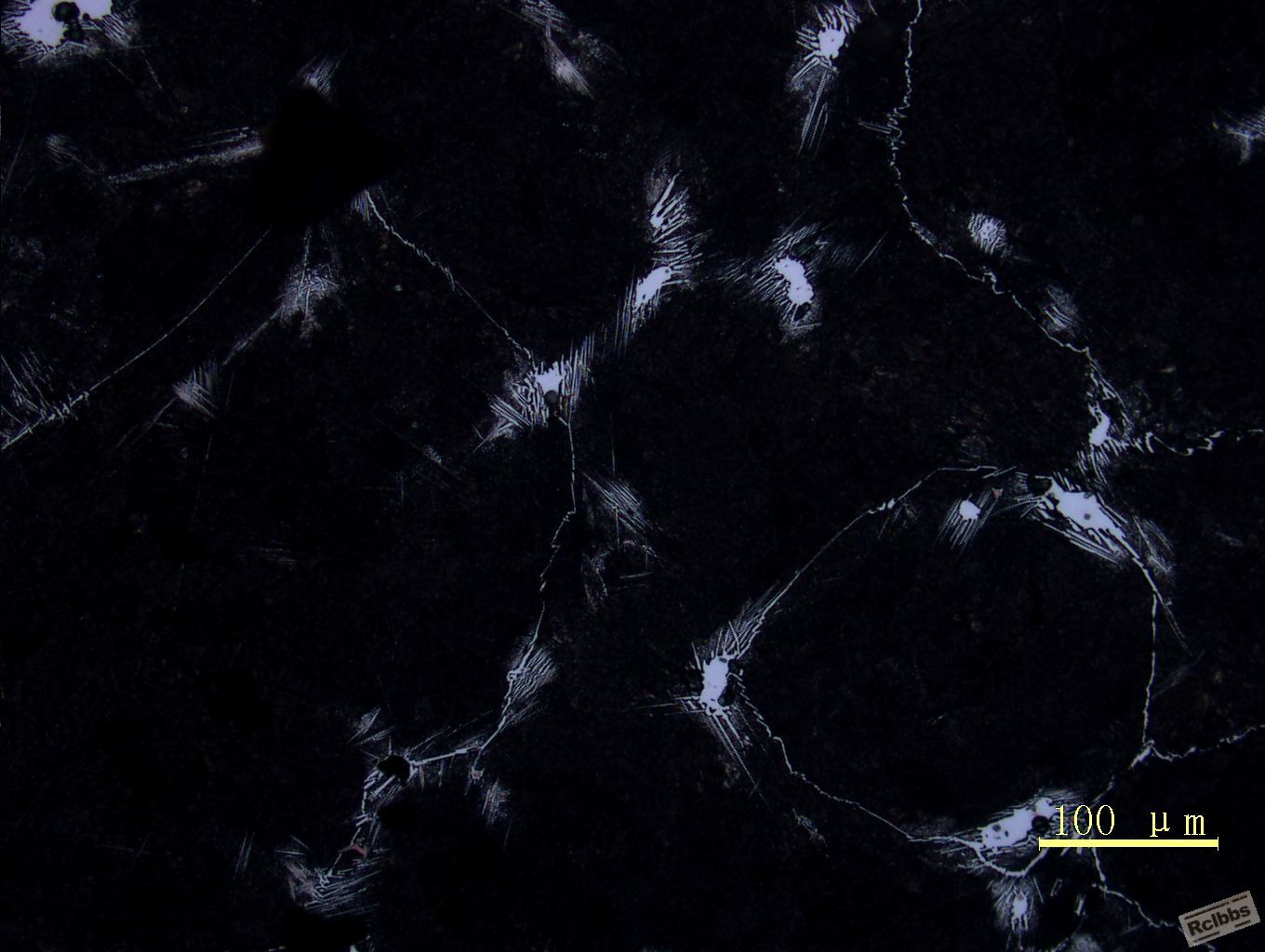

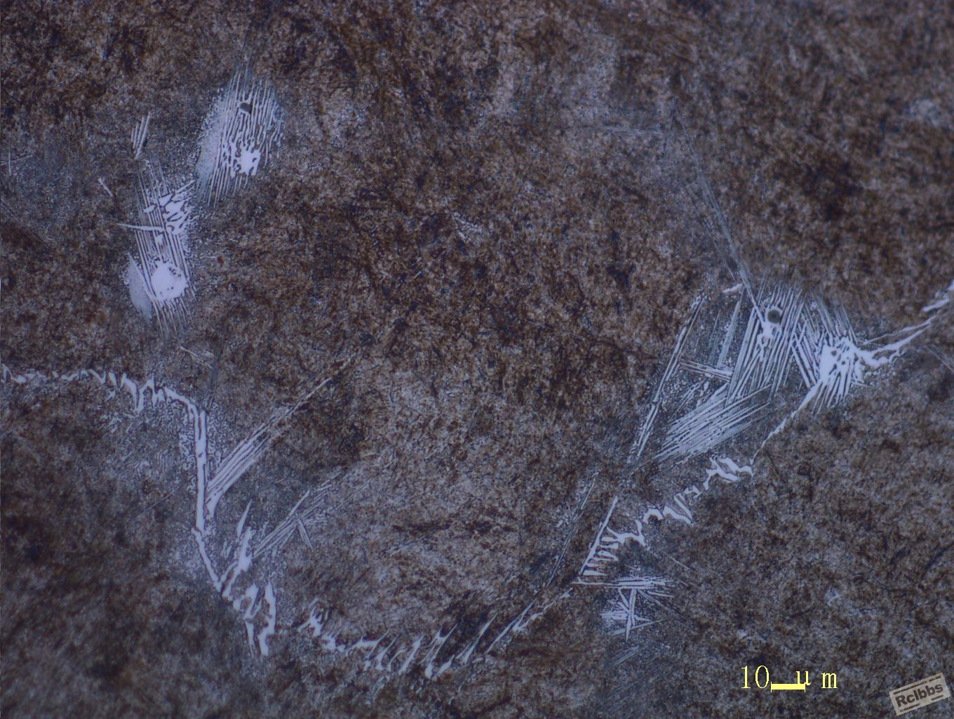

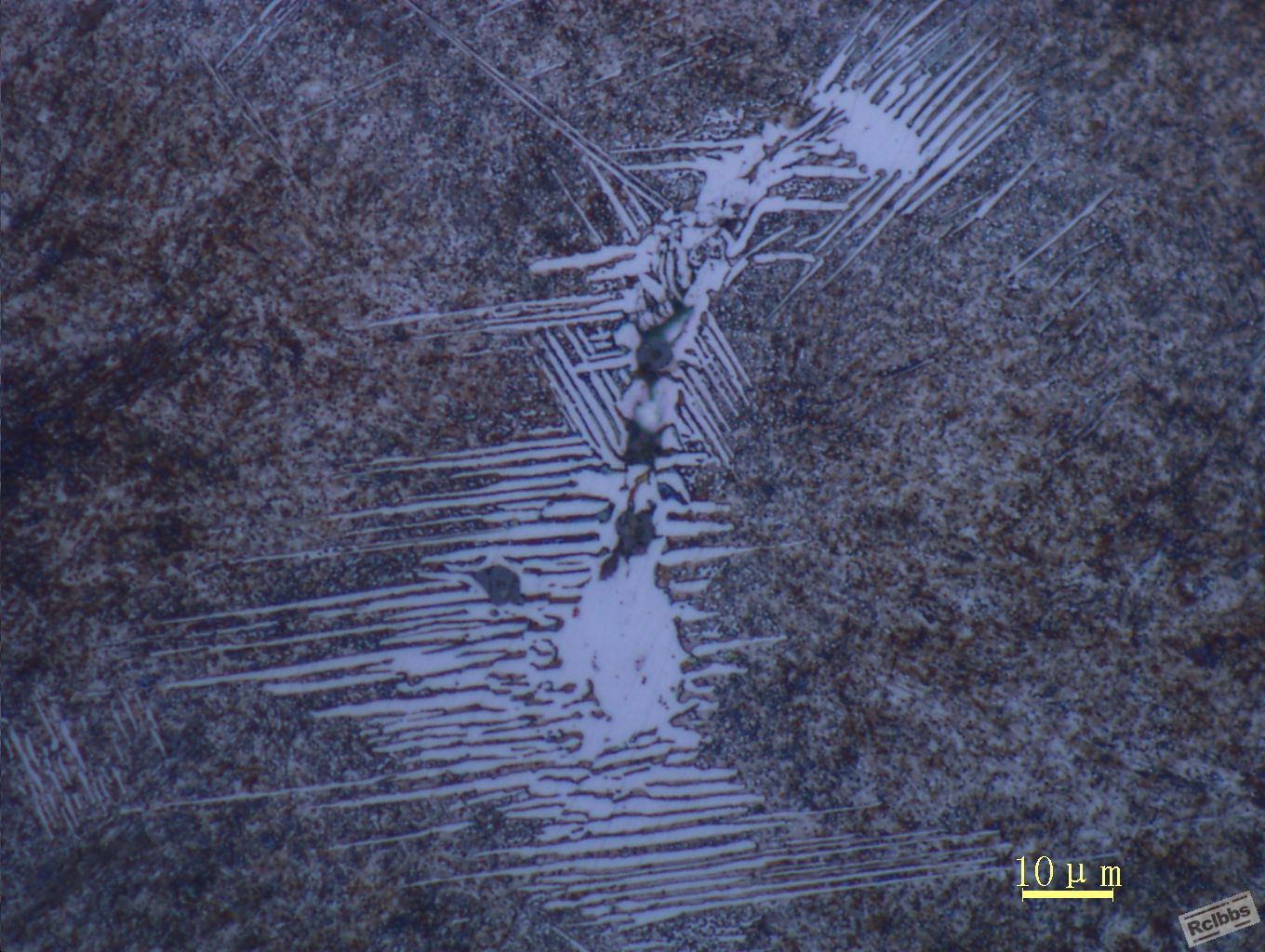

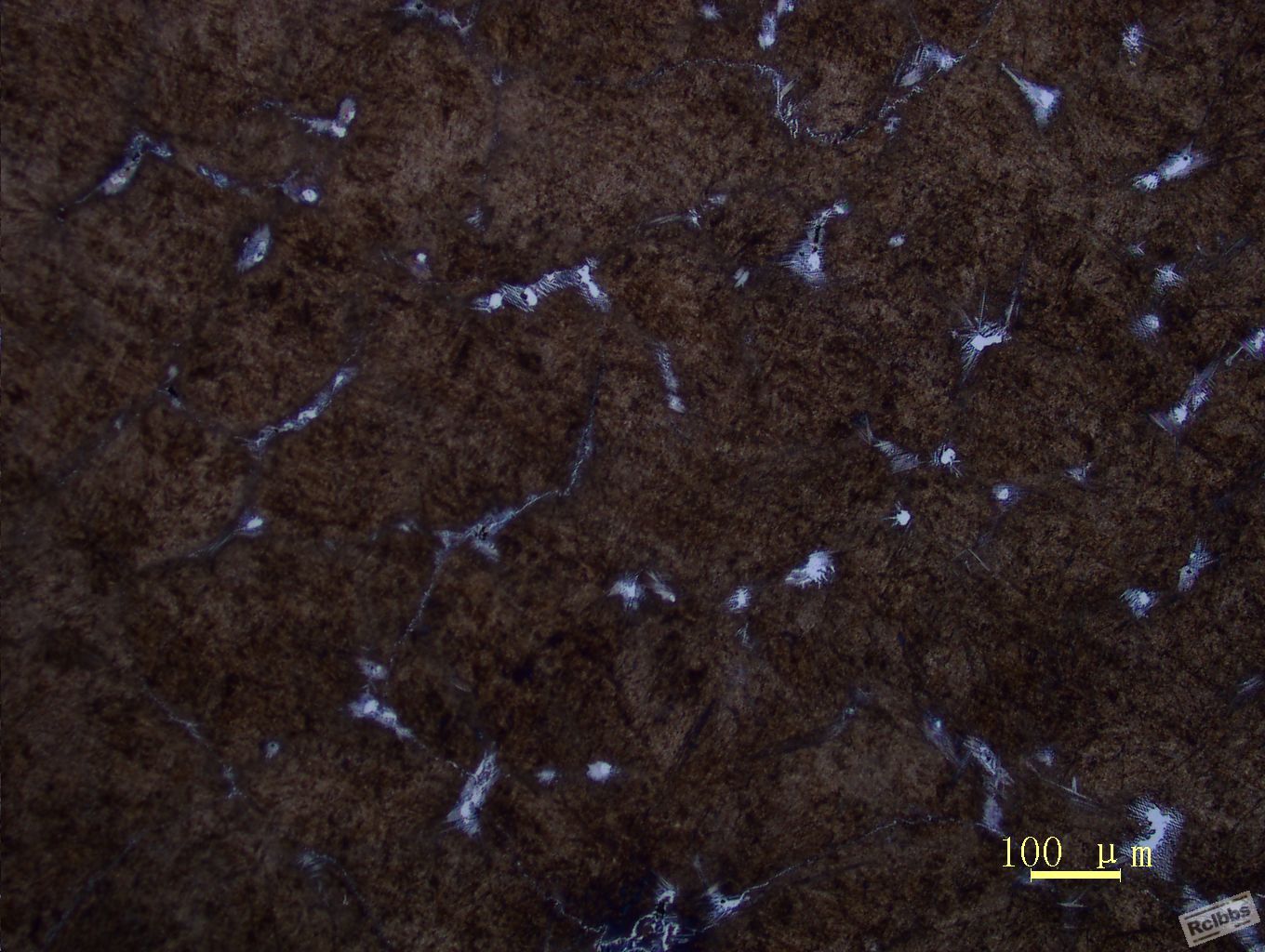

为方便看魏氏组织,用4%硝酸酒精浅腐蚀得到以下图片,不过之前液析评级,按标准做了850℃25min油冷,150℃90min空冷的热处理。分别1000倍,500倍,200倍,100倍。

 楼主| 发表于 2012-8-29 13:29:47 | 显示全部楼层
好像不是魏氏组织,我后面浅腐蚀后倍数放大到一千倍,感觉铸态又属于过共析钢,是魏氏组织的话,产生条件和形态有点说不通。
发表于 2012-8-29 18:39:49 | 显示全部楼层
我有3点看法 还望大家指正
1、纯按照液析的定义,GCr15连铸坯或者锻轧材都会出现液析,连铸坯可以通过合理的加热制度减轻或消除液析,锻轧材处理方式如他人所述
2、液析和其他碳化物不均匀性评级是针对“材”来说的,因为连铸坯无法直接使用,所以评级无意义
3、既然是连铸坯,所观察到大块碳化物的地方,未浸蚀前绝对是疏松、缩孔等冶金缺陷处,楼主的未浸蚀图片即是,由于连铸坯冷速快,故产生渗碳体魏氏组织

发表于 2012-8-30 07:20:42 | 显示全部楼层
5楼第二、三张图片是显微孔隙还是?请高手解说一下,对这种毛坯的分析不熟,希望高手指教。
发表于 2012-8-31 09:23:44 | 显示全部楼层
第二次发的图片中2、3张是未腐蚀之前的照片,那个是显微孔隙。
发表于 2015-7-3 14:48:58 | 显示全部楼层
同意楼上看法,抛光态照片处应是显微孔隙、疏松或缩孔
