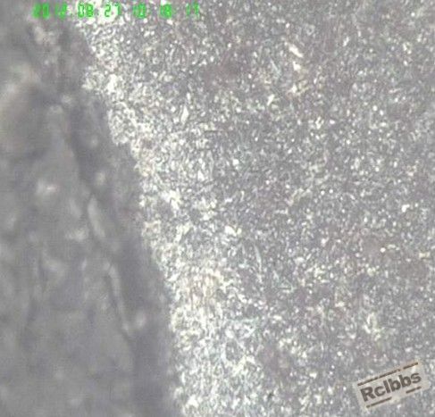

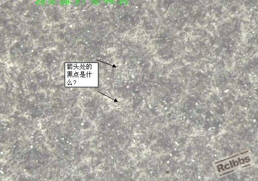

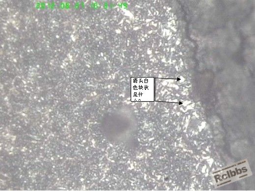

请个位高手帮我看下这张三轴承钢回火后存在什么问题,是否合格,非常的感谢!
发表于 2012-8-27 22:32:11 | 显示全部楼层
不知你的照片是多少倍,从你第一张照片上看像是表面的组织,表面有脱碳现象,你可以用显微硬度打一下来确定是否脱碳,第二张看不出黑点到看出白色的点状碳化物,组织看不出有什么缺陷,你可以把倍数再放大一点,这样更清晰,第三张是不是第一张的高倍组织,因为你制样不好照片不太清楚。
