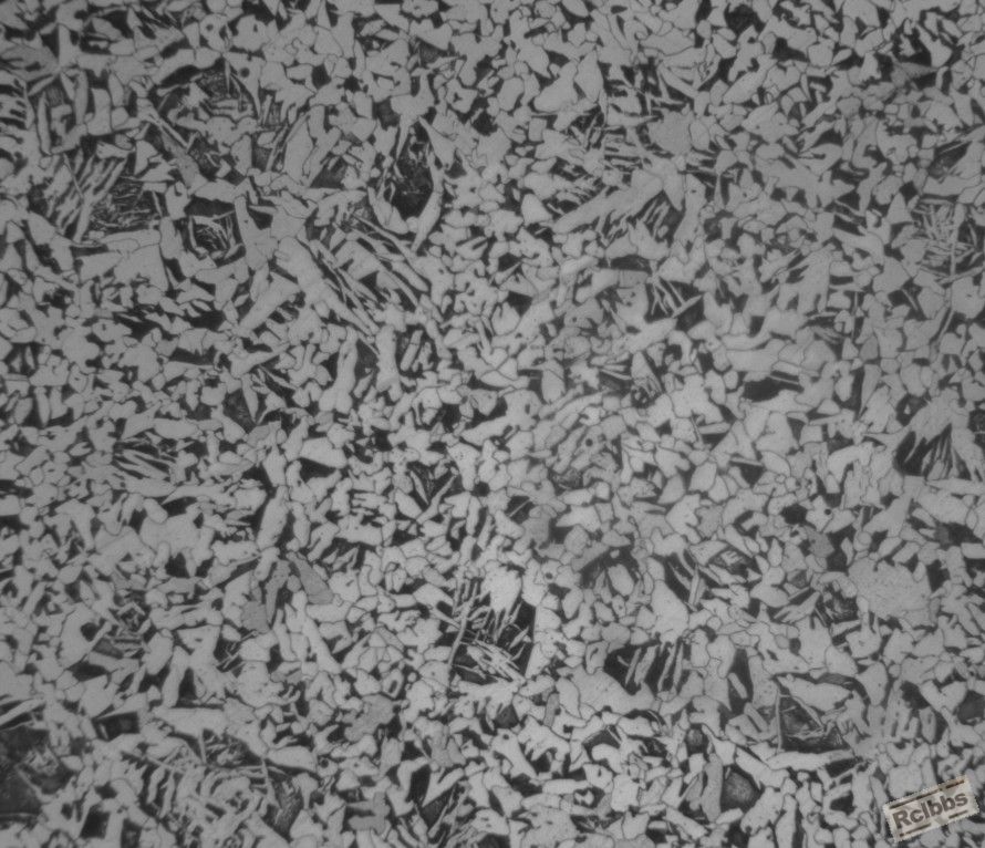

100倍20#钢。。。。。这个金相大概是多少级呢

2级 个人意见,仅供参考!!

A系列3级组织,你可以与标准图片对比看看

:handshake 按GB/13298评级吧

按照GB/T 13299-91评级 2级

按照GB/T13299-1991评2.5级

高温退火后。。魏氏组织消失~~~~~哦也
