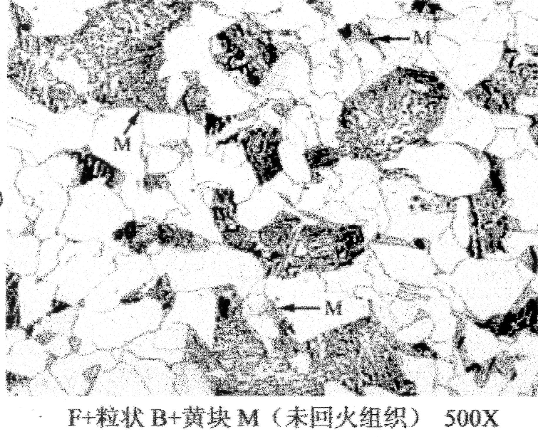

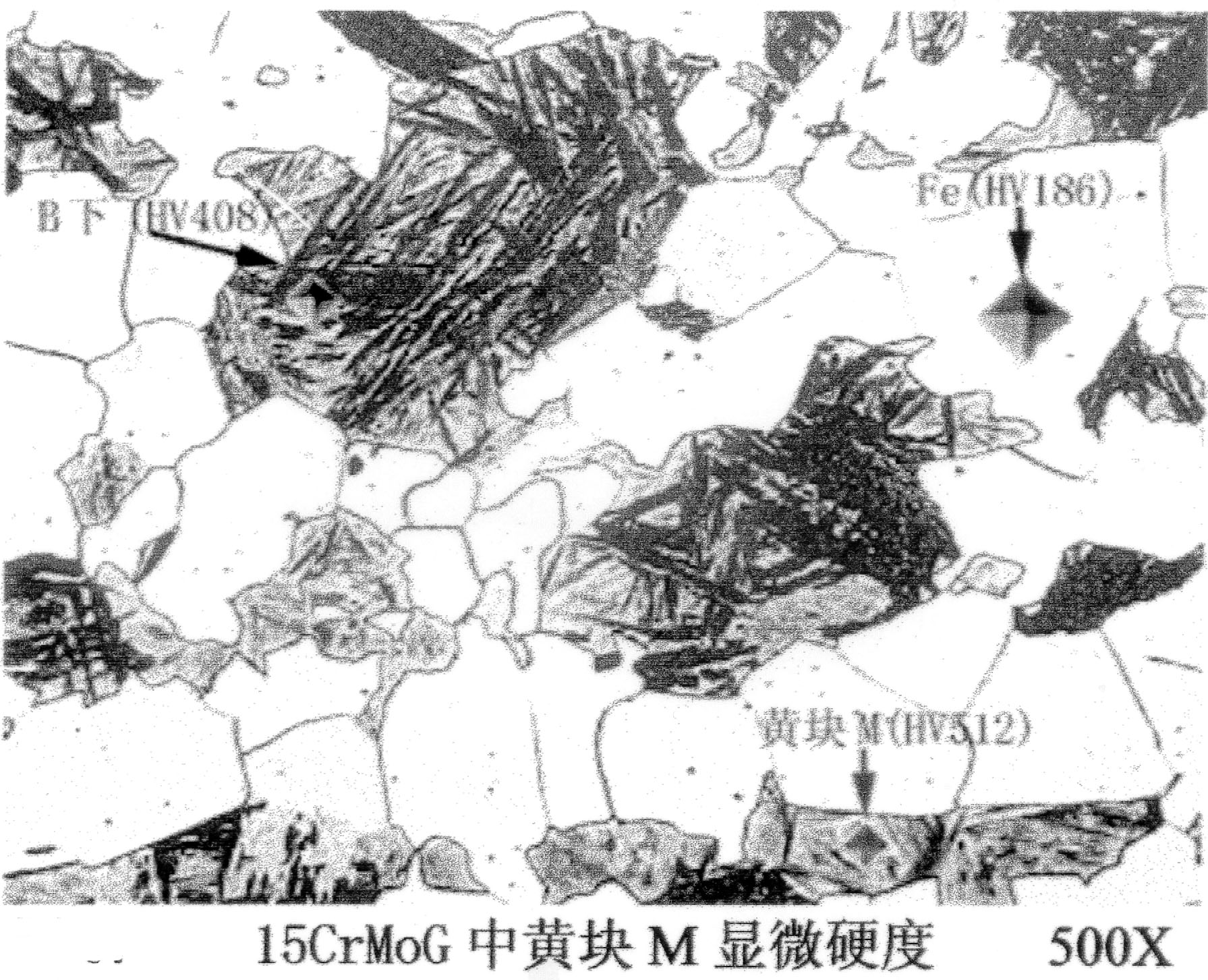

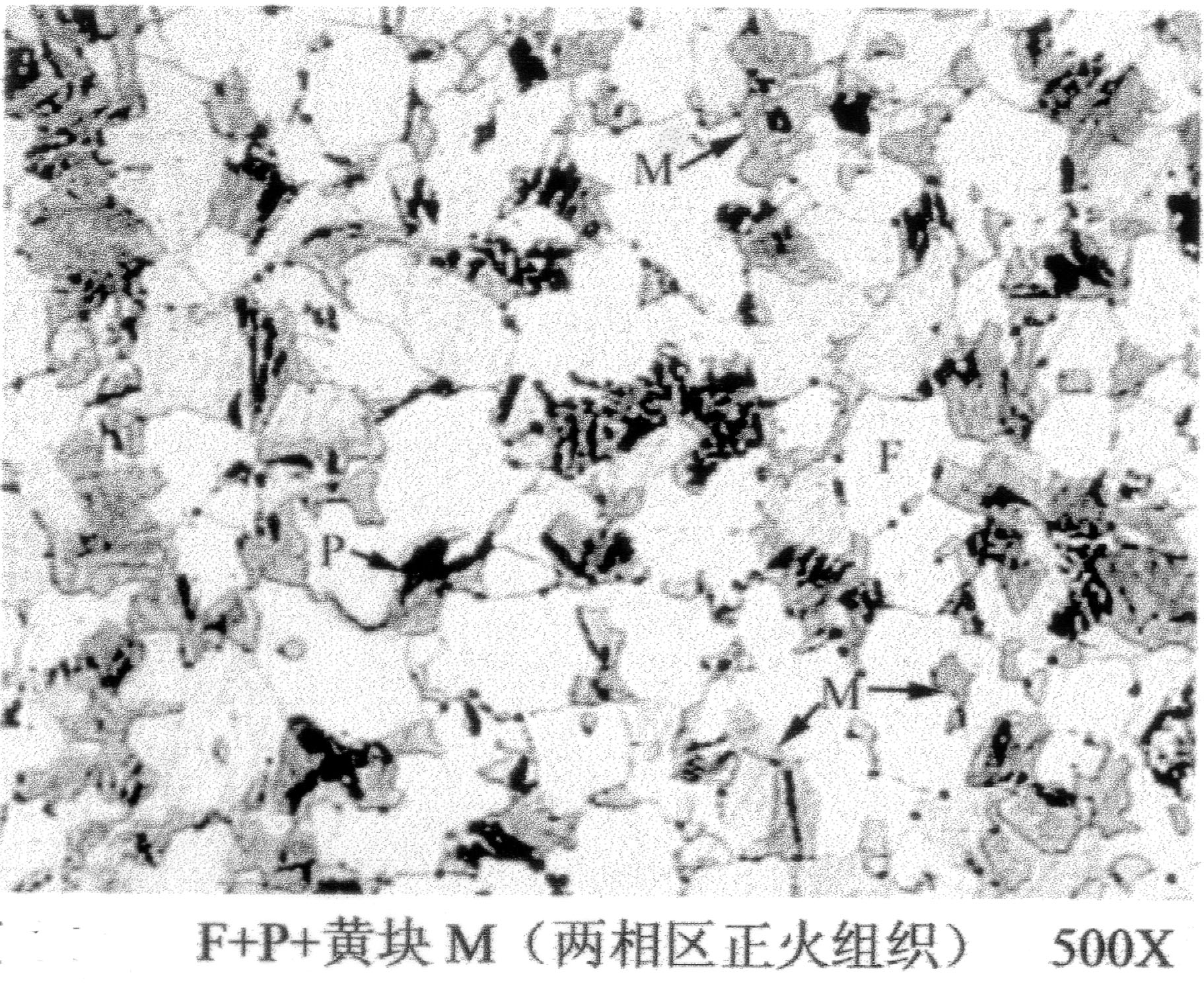

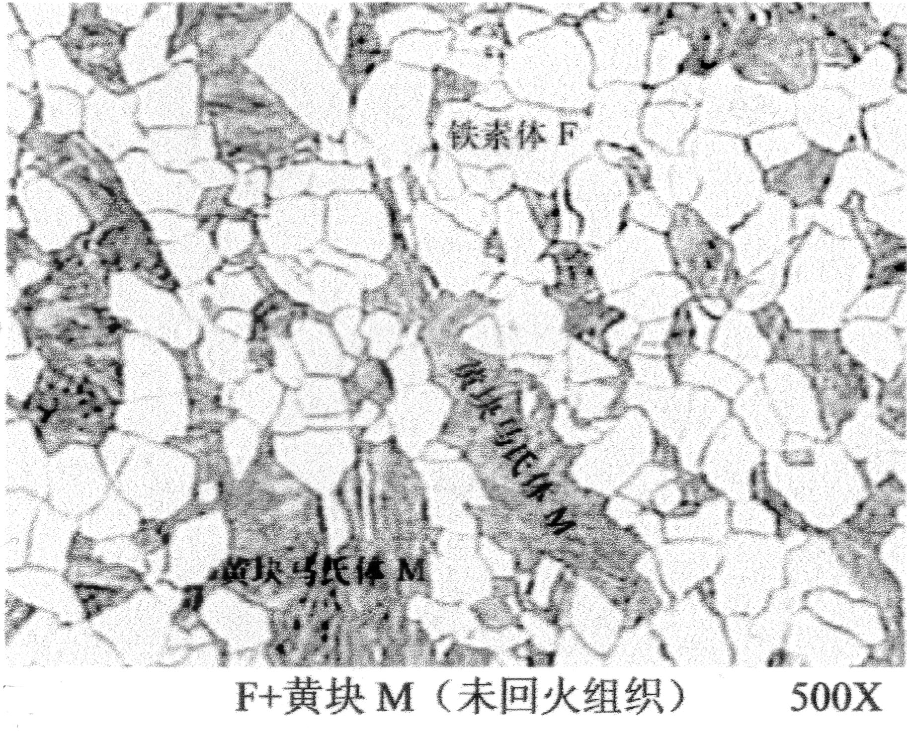

 楼主| 发表于 2007-11-16 23:08:34 | 显示全部楼层
见识一下黄块马氏体
材料为15CrMoG。照片来源于东方锅炉。感谢“我是一个兵”上传的论文,使我找到了方向。

小弟目前正在研究这个“黄块马氏体”,提供的那篇论文就是我们所里面我的组长做的。
其实有时候15CrMo在正常的正火后,空冷也会出现黄块的马氏体,只是很少,而且在400倍以内观察都不容易被发现,在这种情况下一般检验的时候都忽略掉。
    15CrMo正火空冷后铁素体不应该很多,而我们经常观察到的却含量很高,这是因为钢厂在空冷的时候基本都是堆在一起的,我们简称为堆冷,这样冷速就满了很多,在15CrMo的连续冷却曲线上就体现为:得到的组织为铁素体+贝氏体,有时候也存在珠光体。
    正火后空冷组织中一般都是会有黄块马氏体的,因为转变不可能完全进行,总会有残留,黄快马氏体中一般认为是残余奥氏体+马氏体(或者是下贝氏体)。
